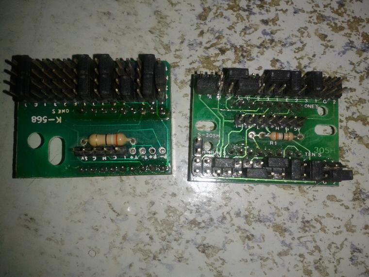

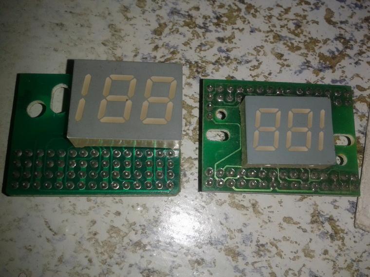

вот у меня есть такие платы со старых корпусов, а как подсоеденить, я не знаю. подскажите, пожалуйста

Подаётся 5вольт (5V) и общий провод (G). Джамперами выставляется какие сегменты на индикаторе будут светиться (раньше выставляли рабочую частоту процессора). Дополнительно можно организовать дополнительно второй вариант отображения (раньше при нажатии кнопки TURBO на морде системника индикатор начинал отображать другую- повышенную цифру (типа разогнали частоту процессора), что показывать в этом реиме тоже выставляется джамперами (перемычками на платке рядом с индикатором)).

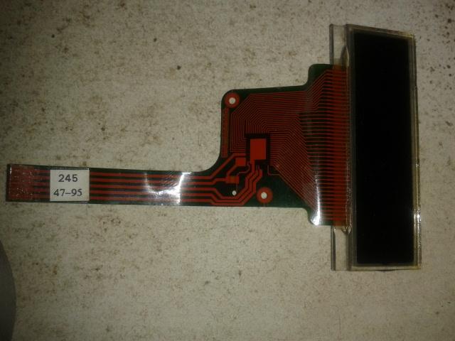

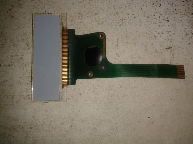

У меня вот что: есть дисплей , я хочу подключить его к ПК через LPT или COM.
Этот дисплей помоему от авто магнитолы.
Подкиньте схемку, буду очень благодарен!!!ИзображениеИзображение

Программу, которая будет выводить через LPT или COM что либо на этот нестандартный дисплей сами будете писать? Электрически подключить дисплей к ПК несложно, нужно только узнать от чего всё же этот дисплей и найти назначение его выводов на шлейфе.
