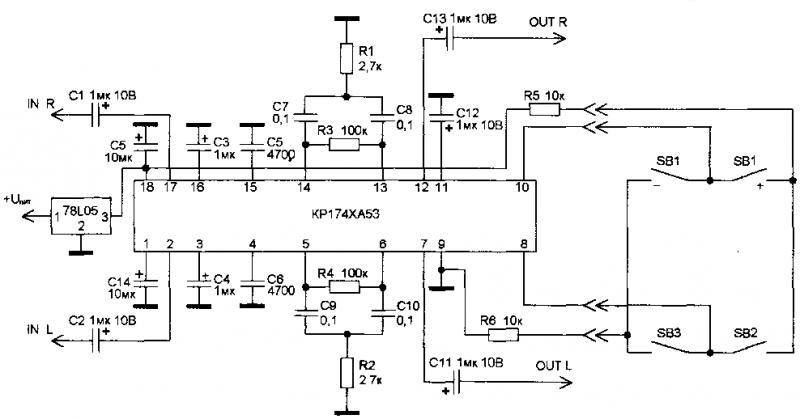

Сообщение Ленгри » 12 июн 2012 16:24
Я не смогла найти таких электронных регуляторов громкости кр174ха53,ка2250. А заказать не получилось, таких нету вообще.

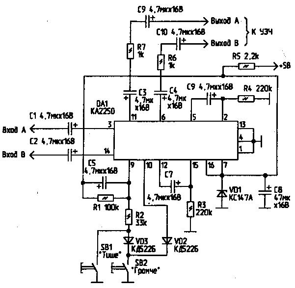

Сообщение BOJI4OK » 12 июн 2012 19:20
Ленгри, можно заменить KA2250Изображение
на аналог TC9153 (Toshiba)Изображение
Шурика, не такая уж и большая со спичечный коробок получается схемка, да и звук не факт что испаганит :D

Сообщение Ленгри » 14 июн 2012 17:23
Собрала схему по ссылке предложенной Screaming, работает)
