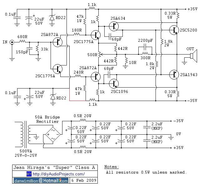

Давным-давно искал простую схему усилителя. На одном форуме посоветовали эту, вроде как и звучит ничего, и паять немного.
офф сайт http://diyaudioprojects.com/Solid/Jean- ... Amplifier/
красным на схеме это я дорисовал связь, изначально там был разрыв. Вроде так правильнее confused
Первый раз собрал на макетке, все отлично работало, как только протравил платы и окультурил его, усилитель перестал работать по-человечески. Диагностировать проблему самостоятельно не могу, т.к. мое образование далеко не техническое. Нужна помощь "щарющих" на ты (т.е. электронщиков).
На данный момент звук есть, но сильно искажен. Результат одинаковый когда подключено +35, 0 и -35 и когда +35 и 0. И еще мой блок питания выдает напряжения +38, 0, -38.

Для начала проверь правильность расположения эл-тов. так ли впаяны транзисторы. Как это ни странно звучит, но транзистор и в "обратную сторону" тоже может весьма отлично работать. потом пайка - отчистить от канифоли, проверить на случайно образовавшиеся "перемычки" между дорожками во время пайки. Ну и фото бы не помешало... глянуть бы.

Если я ошибаюсь, то поправьте меня. Мне кажется, что такое может возникнуть из-за большого отклонения параметров резисторов. Возможно виноваты по той же причине емкости.

Screaming, тоже очень распространённая причина. Судя по названию темы, товарищ собирает класс "А" и по моему там как раз таки критичны параметры отклонения, могу ошибаться, так как всё зависит от схемы и режимов в котором усь работать будет.

Screaming, Летячий мыш, усилитель и вправду класса А. Резисторы и конденсаторы перед впайкой все перемерил мультимитром. Теоретически может ли это сказаться на работе усилителя:
1) что некоторые сопротивления набраны двумя резисторами подключенными последовательно. Н: 442R набрал сопротивлениями 390R+51R.
2) конденсаторы 150pF и 2200pF помимо емкости, на какие еще параметры стоит обратить внимаение? По напряжению например.
Ну и хотелось бы знать можно ли высчитать напряжения по схеме на каждом участке цепи, для сравнения его с фактическим, для выявления проблемы?

Skrytyi_Kachok, эти две емкости стоят как фильтр, и так мощно влиять на звук не могут. Кстати как паял транзисторы? Не спалил часом? На схеме оригинала есть точки в которых указаны токи и напряжения. Проверь их и сравни.

Проверить постояное напряжение на выходе при отсутствии сигнала на входе. Должно быть равно нулю. Проверить ток через выходной каскад замерив напряжение на резисторах 0.33 ома. Должно быть 0.4-0.5 В. Косвенно определить наличие тока можно на ощупь, при токе в 1.5 Ампера выходные транзисторы должны ощутимо греться. Проверить напряжение питания входного каскада, так как он задаёт режим работы всего усилителя. На стабилитронах должно быть по 20-24 вольта.

нижний стабилитрон включен неправильно

-ALS-, тоже заметил, но теперь сомнения развеялись насчет него. :beer:
еще хотел спросить, в первом каскаде, транзисторы открываются за счет напряжения смещения входного сигнала что-ли?

Skrytyi_Kachok, если не ошибаюсь, это согласующий безтрансформаторный каскад. А именно с однотакта на двухтакт. Как открывается, скорее всего от напряжения смещения.
