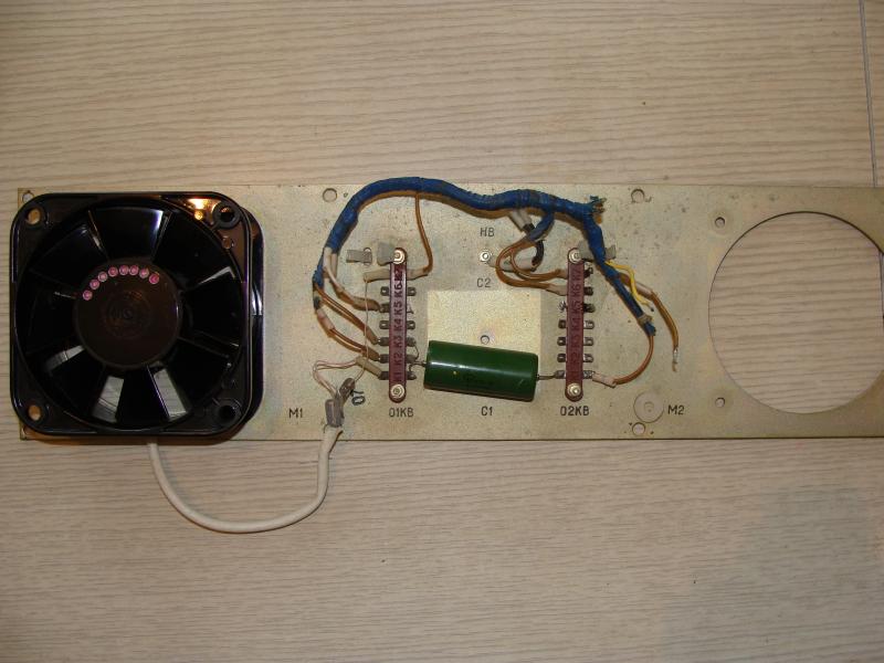

Сообщение vlach » 03 сен 2011 17:02
Есть пластина, на ней должны быть 2 вентилятора модели "1,0ЭВ-1,4-4-3270 У4", у меня есть только 1, на вентиле написано 220в 50гц, присутствует конденсатор модели к75-10, много разных проводов.
Хочу поставить его на комп, но чтобы он работал от 220в, помогите разобраться что как и куда припаивать, распишите прямо по пунктам.

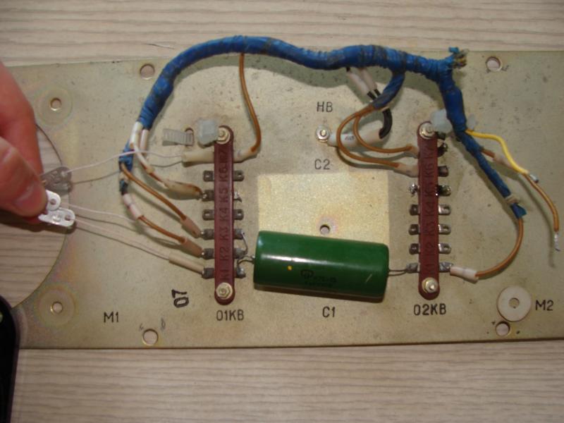

Сообщение Валеркин » 03 сен 2011 20:08
Верхняя картинка а), кондёр уже стоит у тебя,
просто аккуратно разбери жгут проводов
(смотай изоленту и отрежь нитки).
Убери провода которые не куда не идут.
Если сам не разберёшься пришли ещё фото,
подскажем куда падать напряжение.

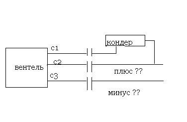

Сообщение vlach » 04 сен 2011 07:16
Вот нарисовал как понял, есть еще вопросы: провода от 220в очень толстые, а от вентилятора тонкие, как их соеденять? они же греться будут или нет? Как проверить кондер на работоспособность? есть мультиметр Mastech MAS838 подскажите как им проверить))

Сообщение Валеркин » 04 сен 2011 08:40
220 переменный ток нет не плюса не минуса. Есть фаза и ноль, но для данного случая это не существенно.
Конденсатор думаю проверять не нужно, да и таким прибором проверишь только на короткое замыкание.
Важнее посмотреть на какое напряжение конденсатор, не меньше 250вольт. Провода не будут греться.
И помните о безопасности: 220 ОПАСНОЕ!!! для жизни напряжение не касайтесь оголенных контактов не выключив.
Все должно быть изолированно и закрыто от свободного доступа.
