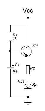

Сообщение петрусь » 13 авг 2011 00:38

Сообщение Шурика » 13 авг 2011 01:41
петрусь, R2 - обычный токоограничивающий резистор для диода по питанию, а С1 управляет базой транзистора, верно?
Шурика offline
Сообщения: 780
Сообщение Rom@L » 13 авг 2011 09:01
Верно. Только С1 и R1 маловаты вроде, светодиод быстро вспыхивать будет.
Rom@L offline
Сообщения: 705
Откуда: Арамиль
Сообщение петрусь » 13 авг 2011 09:01
C1R1 - собственно цепочка замедления, от ее номиналов зависит скорость затухания\разгорания, а R2 - действительно токоограничивающий резистор для светодиода

Сообщение Шурика » 13 авг 2011 15:24
Rom@L, соглашусь, я бы поставил R1 10 КОм, а дальше подбором С1 выставил нужную скорость затухания/разгорания
