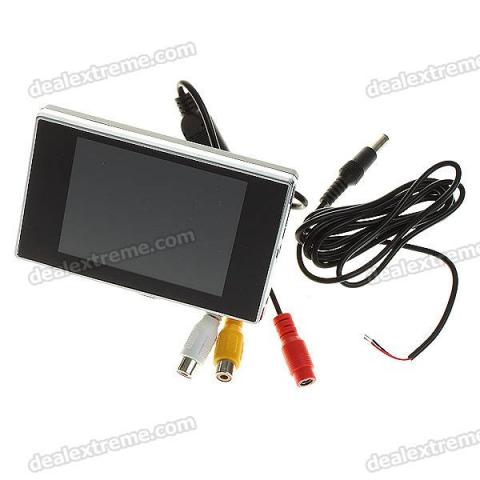

Где то видел что народ ставит цветные дисплеи на корпус, готовых вариантов не нашел, как это делается вообще? Рассматриваю вариант с установкой цветного LCD для автомобиля, он подключается тюльпанами, у меня на видео карте есть S-video думаю воткнуть его туда непроблема, но вопрос в том что он будет показывать и как туда выводить изображение отличное от тогочто выводится по DVI?

в специальной теме смотрел, там все както больше про монохромные дисплеи по ЛПТ, а тут совсем другая кухня... второй рабочий стол у меня и так задйествован (или при поключении третьего монитора появится третий стол?) да и можно ли такой стол полностью отдать на вывод инфы... темболее наверняка потребуется спец ПО...

Ну вот у меня сейчас подключено два дисплея к компьютеру, 17" и 21", (на карта 2х DVI и 1 S-video) используются оба, на дополнительном 17" отображается картинка рабочго стола+ окна \ярлыки которые я туда переращил. Как (чем) мне туда выводить инфу вроде часов, температуры итп? есть ли готовые програмные решения?

ууу)) :super: вот это спасибо) я семнашку сам хотел сначала в корпус применить, но по варварски(досталась за даром), засунуть вместо стенки под тонированый плекс и показывать на нем всякие красивости разноцветные на черном фоне(типа там разводы какиенибудь рандомные) должен получиться интересный эффект, но уж както привык я к дополнительному рабочему столу) и теперь хочу также под плекс загнать небольшой моник Изображение
чтобы на нем отображалась инфа (пока еще незнаю какая, но белые часы на черном фоне уже было бы неплохо)
а с матрицой ,если я правильно понимаю, поможет разобраться сия приблуда http://cgi.ebay.com/Compatible-R-RM5451 ... 8535wt_905

Сообщение Mister Anderson » 29 мар 2011 10:38
ненене) мне такой контролетр не нужен, почему думаеш что моник (с dealextremе) неопределится? это просто моник без всяких там телевизоров и тп... тач на него ставить я тоже не хочу заморачиваться... просто воткнуть его через переходник в с-видео и все.
ЗЫ
Мне его ненадо определять как второй рабочий стол, у меня второй на семнашке, а вот появится ли третий при подключении с-видео, вопрос...
