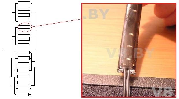

У меня такой вопрос, купил я себе светодиодную ленту Street, вот такую http://www.v8.by/product_info.php?cPath ... ucts_id=72 Порезал её на куски по 3 диода, подключил все параллельно, на каждом куске есть по резистору. Я ведь не ошибаюсь, думая что мне больше резисторов не надо? Подключаться всё будет к молексу, уже подключалось, работает.Изображение
FaLanGer offline
Сообщения: 17
Зарегистрирован: 14 фев 2011 19:31
Откуда: Минск
Сообщение Rom@L » 19 фев 2011 21:18
не ошибаешься

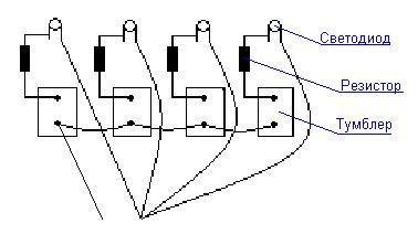

Добрый день! Помогите пожалуйста подобрать светодиоды и резистры для такой вот схемы! Питание от 12v

Сообщение INZHENER_BWS » 14 июн 2011 12:58
Taho, резистор на 470 Ом, светодиоды на 2,4-3В
или просто поставь на 12В
