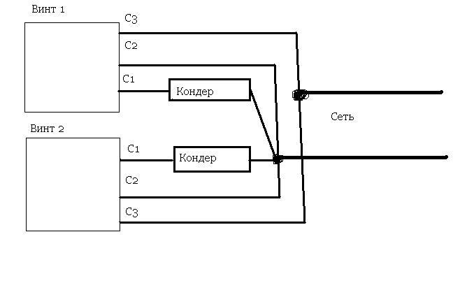

Сообщение sergey13 » 16 сен 2011 18:31
Нарисовал схему как я понял, если не так, поправьте

Сообщение Валеркин » 16 сен 2011 18:49
Правильно. :super:
