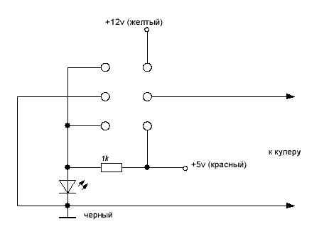

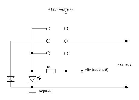

ааа.. там же светодиод должен быть ПОГАШЕН, когда кулер работает. И наоборот. так ?
тогда нужен еще один ПРОСТОЙ диод -

Сообщение -ALS- » 20 авг 2011 13:08
любой, какой найдете - от 0,125ватт до 18-киловаттника

Сообщение Darkneos » 20 авг 2011 13:20
ПРОСТОЙ диод
что значит простой?
Изображение Правильно?[/quote]

Сообщение Darkneos » 20 авг 2011 13:45
Народ правильно я схему понел и какой светодиод взять как простой?

Сообщение -ALS- » 20 авг 2011 13:48
не парься, я снова прогнал - просто поставь вместо него перемычку на минус

Сообщение Darkneos » 20 авг 2011 13:54
что за перемычка? и можно на схеме это показать?( извиняюсь за мой тупизм но я новичек в этом деле)

Сообщение Rom@L » 20 авг 2011 21:15
BOJI4OK, светодиод питается от 5 вольт через резистор когда тумблер в среднем положении (кулер выключен). В крайних положениях светодиод просто закорачивается контактами тумблера на общий (чёрный) провод и гаснет.

Сообщение Rom@L » 20 авг 2011 21:25
Указанный светодиод является ультраярким. Для получения максимальной яркости использовать резистор 150 Ом 0.25Вт. Если не нужно освещать полкомнаты то номинал резистора можно увеличить до 1..2кОм.

Сообщение BOJI4OK » 21 авг 2011 08:57

Сообщение Darkneos » 21 авг 2011 22:04
Всем спасибо схему собрал всё отлично работает)
