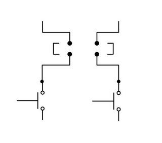

появилась необходимость защитить компьютер от случайных нажатий кнопки вкл (PWR_SW), решил это осуществить с помощью простого usb-ключа.. смысл тот же, если бы поставил доп. кнопку с фиксацией (кнока нажата - можно включать компьютер).
использовал разъем USB B (тот что для периферийных устройств)
был собран корпус с 2мя компьютерами внутри.. пытался реализовать usb-ключ следующим образом (схема накидана на скорую руку, чтоб понять смысл)
здесь представлена разводка проводов на 2 кнопки включения.. проделано тоже самое и для кнопок перезагрузки, хотя ими практически не пользуюсь (т.е. на оставшиеся 2 контакта usb припаяны провода от кнопок перезагрузки)
все подключив и собрав выявил следующее - один компьюетер можно включить независимо от того воткнул или нет ключ, а второй без ключа не включить.. пытался по-разному переворачивать разъем 2pin от кнопки - либо включается без ключа, либо мгновенно включается при всавлении ключа (без нажатия кнопки)
этот вариант меня не устроил, пересобрал ключ, отказался от кнопок перезагрузки и на ключ посадил только кнопки включения.. "схема" получилась такой:
тут каждая кнопка посажена на свою пару контактов usb-ключа..
опять же при запуске возникла точно такая же ситуация (либо без ключа можно включить, либо при вставлении ключа мгновенно включается)
саму кнопку проверял и при первой и при второй сборке - без ключа контакты не замкнуты..
материнская плата - MS-7507

Сообщение Валеркин » 19 фев 2012 05:51
Anton_05, Чет ты мудришь, тебе нужно чтобы
без ключа не включался не один комп.
Ну и делай ключ в разрыв провода каждой кнопки,
зачем кнопки соединяешь между собой.

Сообщение Anton_05 » 20 фев 2012 12:29
Валеркин, я это и пытаюсь сделать - ключ в разрыв провода от каждой кнопки (второй вариант в моем первом посту).. но и он не заработал так как хотелось бы..

Сообщение Anton_05 » 20 фев 2012 20:35
вопрос не в том, какой разъем использовать
вопрос - почему с разрывом в кабеле кнопка (если она подключена на материнку) все равно остается рабочей? (т.е. проверяя тестером, если она не подключена к материнке без ключа контакты не замыкаются!)

Сообщение Cruzzz » 21 фев 2012 01:56
Anton_05, срабатывание кнопки может происходить, если нет общего "нуля" у материнок (БП раздельные?), на наводках или небольшой разнице потенциалов.

Сообщение Anton_05 » 21 фев 2012 12:09
Cruzzz, да, блоки питания раздельные, но сетевой провод (220в) общий

Сообщение Rom@L » 21 фев 2012 14:49
Anton_05 писал(а):Cruzzz, да, блоки питания раздельные, но сетевой провод (220в) общий
Сетевые провода и провода выходных напряжений блоков питания имеют гальваническую равязку. Иначе прикасаться к корпусам компов было бы опасно для жизни.
