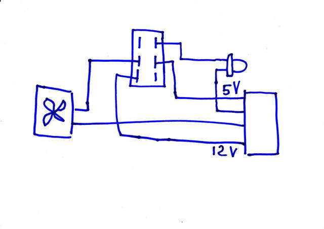

Сообщение Darkneos » 20 авг 2011 00:05
Изображение правильна ли моя схема если нет то помогите плиз сделать нормаьлную схему

Сообщение Darkneos » 20 авг 2011 00:10
Darkneos писал(а):Изображениесветодиод должен работать когда кулер выключен, правильна ли моя схема?

Сообщение Rom@L » 20 авг 2011 08:33
С такой схемой получаем замыкание проводов +5в и +12в между собой, независимо от тумблера. Не указан тип или распиновка тумблера, поэтому какие контакты у него замыкаются-размыкаются остаётся только догадываться. Светодиод без ограничительного резистора просто сгорит.
В правильной схеме чёрные общие провода от молекса на тумблер заводить ни к чему, провод питания кулера-на один из подвижных контактов тумблера, светодиод через токоограничительный резистор на второй подвижный контакт. На неподвижные контакты завести +12В и +5В от молекса, соединить вместе один из общих проводов от молекса, минусовой провод от куллера, катод(-) светодиода.

Сообщение Darkneos » 20 авг 2011 10:06
Светодиод
LED 5 мм RED DFL-5053URC-2,5 2500 mcd, 120 град., 2,5 В, 20 mA подойдет ли такой? и какой нужен тут резистор?[/quote]

Сообщение Darkneos » 20 авг 2011 10:07
Помоги пожалуйста набросать схему
Тумлер вот этот Тумблер MTS-203 6PIN ON-OFF-ON http://electronica.bashel.ru/info/3603/MTS-203.jpg

Сообщение Валеркин » 20 авг 2011 11:07
Возьмите:
Светодиод ставь с резистором.

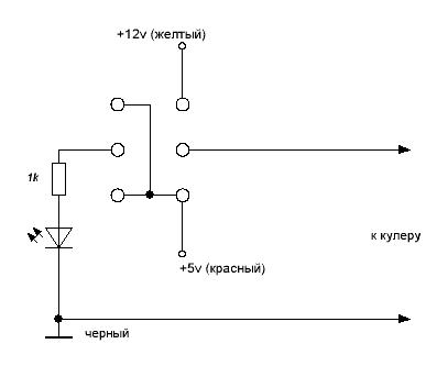

Сообщение Darkneos » 20 авг 2011 11:19
Правильна ли схема? Изображение и на сколько нужен резистор?

Сообщение Darkneos » 20 авг 2011 11:21
првавильно ли я понел схему? Изображение и разве можно + с + делать?

Сообщение -ALS- » 20 авг 2011 11:48
резистор на 1кОм

Сообщение Валеркин » 20 авг 2011 11:59
Darkneos, не понял что тебе нужно, теперь врубился, переключаешь обороты и горит диод. А в среднем положении всё отключено. :D

Сообщение Darkneos » 20 авг 2011 12:24
Валеркин, нет нужна схема когда светодиод горит когда всё выключено

Сообщение Darkneos » 20 авг 2011 12:36
Изображение1, 2 что это за соединения? 3 от куда на этом участке берется ток?

Сообщение Валеркин » 20 авг 2011 12:43
В среднем положении положении тумблера все контакты разомкнуты. Без дополнительных деталей не получается.

Сообщение -ALS- » 20 авг 2011 12:44
1 и 2 - это проводки, напаянные между контактами
3 - он берется из внутренностей переключателя.
если не понятно - спаяйте и проверьте.
