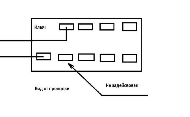

Сообщение Александр Слободян » 26 авг 2011 14:51
Sonic-Chainik писал(а):Валеркин, Обратил, контакт-то рядом с ним пустой. confused
Xakep.rus,
Sonic-Chainik писал(а):Нехватака питания исключена - родные порты работают в полном объёме.
Дык провод от 9го контакта соединялся с проводом GND другого канала USB возле разъема на морде корпуса
Александр Слободян offline
Сообщения: 2865
Сообщение Валеркин » 26 авг 2011 15:44
На выходном разъёме все минусы питания, земли, корпуса, GND, ещё как назвать соединены вместе.
А на разъёме к материнке один провод к 4 другой к 9 ламели. Всё!:D

Сообщение Sonic-Chainik » 26 авг 2011 20:18
В общем, нащупал в силиконе портов проводки от корпусов.
Каждый спарил с землёй.
Буду тестить.
Сообщение Sonic-Chainik » 30 авг 2011 13:12
Проверил - не работает.
По-прежнему один порт работает в полном объёме, второй только питание даёт. :weep:
Сообщение Валеркин » 30 авг 2011 14:31
Ну прям наваждение какое то. :D
Попробовать бы другую такую же приблуду
подключить может всё таки контроллер.
Может там внутри силикона что то не так,
хотя прозванивал.
Валеркин offline

Сообщение Sonic-Chainik » 30 авг 2011 14:46
Похоже, придеться искать новые порты и наращивать.
Единственное, что напрягает - необходимость переделывать морду....

Сообщение Alcohol™ » 30 авг 2011 15:38
не надо порты новые неужели нельзя провод перепаять ?

Сообщение Sonic-Chainik » 30 авг 2011 15:58
Alcohol™, Я уже голову и пальцы сломал, что не так с имеющимися... :frown:
Сообщение Валеркин » 30 авг 2011 16:09
Sonic-Chainik, Ну и разбери эту приблуду, я переходник
в блогах разбирал, паяльником выплавил все. Верхняя пласмаска
сохранится, перепаяешь и термоклеем зальёшь.

Сообщение Alcohol™ » 30 авг 2011 16:23
Валеркин, вот именно и не надо морду переделывать

Сообщение Xakep.rus » 30 авг 2011 20:46
Sonic-Chainik, а ты где эту "удлиннялку" взял? Она на другом компе работает?
