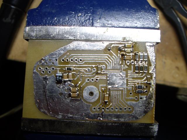

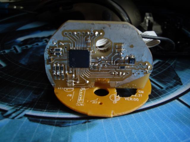

Далее надисовал в диптрейсе "патч-плату" под свою Х-718. Если кому-то понадобится - могу поделиться.
Плату делал фоторезистивмым методом, считаю что для 2го раза получилось очень даже не плохо
Далее была пайка, маты по поводу того что слишком тесно расположил элементы на плате и т.п.
Фотки с напаяным контроллером у меня к сожалению пока нет, но на стадии тестирования микросхема так же была пржата прищепкой.

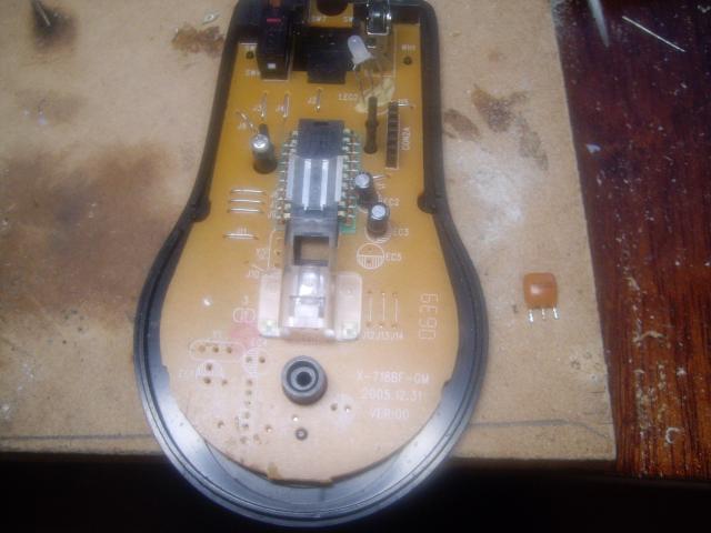

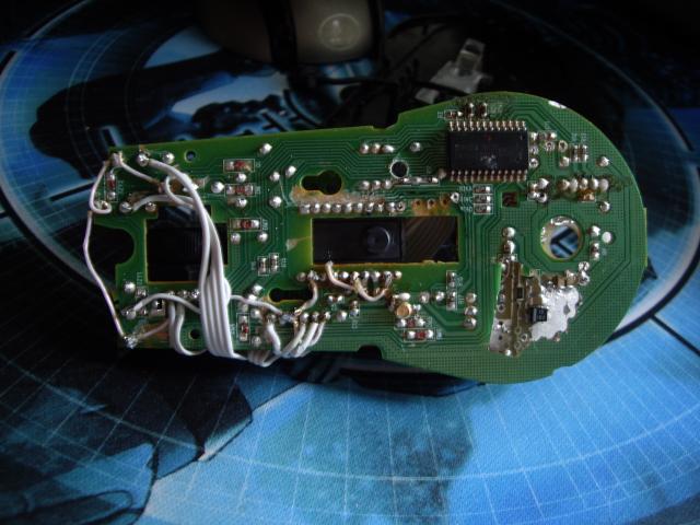

Начал курочить мышку

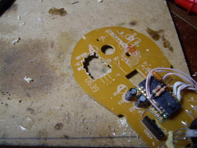

Снял ненужные элементы с платы, напаял часть объвязки сенсора, для проверки

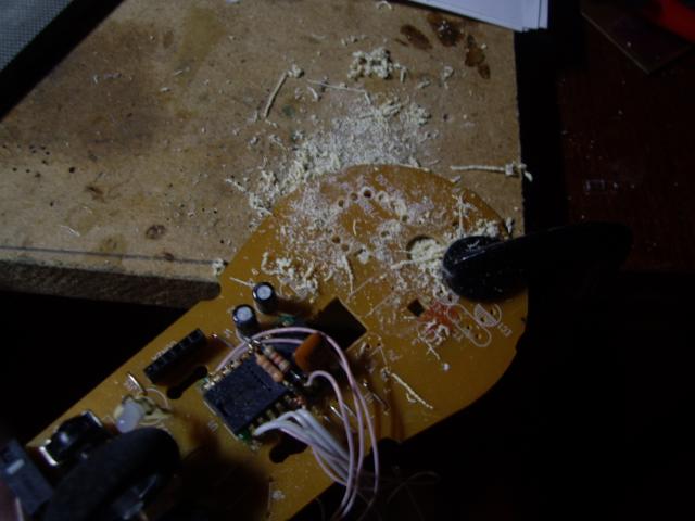

Начал вырезать дыкру в плате, что бы моя новая плата лежала как можно ближе к старой, делал это для того что бы осветительный светодиод можно было поставить как можно ниже
Соединил корпус у кнопок и припаял шлейфы, которые пойдут уже на мою патч-плату
дорожки со старой платы специально срезал скальпелем, что бы не мешали
Потом довёл до ума патч и поставил на место

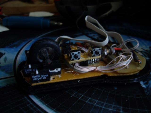

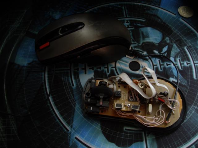

Вот так собранная плата выглядит
А вот так оно получилось в сборе
Да да, коврик у меня как у ангара (мне стыдно), и как показала данная мышка, коврик жутко неудачный, хоть скользит мышь по нему просто замечательно
