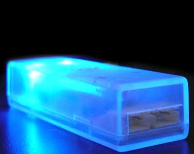

Есть неоновый шнур с инввертером, и этот самый инвертер сильно пищит. И есть стандартный инвертер на две неоновых лампы.
Можно ли шнут подключить к инвертеру от неоновых ламп? Или к инветреру от плазменной лымпы?

Он залит эпоксидом, там не перемотаешь ничего:
Я спрашиваю можно ли шнур подключить к инвертеру он лампы, такому:

Сообщение Ki.r(u) » 27 дек 2010 14:28
Вообщем инфа такая - инверторы не совместимы.совсем.Как по частотам,так и по наряжениям.
Говоря подгорал,я имелл в виду что в местах соприкосновения с люминофором оный просто сгорал через некоторое время.
