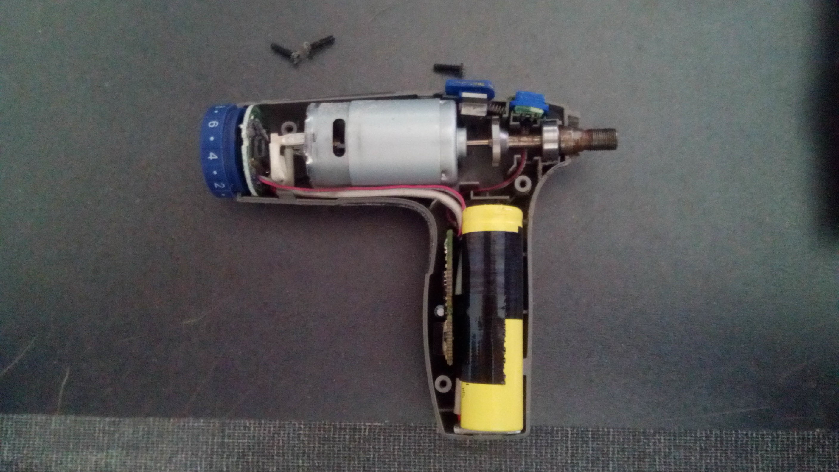

умер стилус. вернее...подает попытки. а именно - отказывается полноценно заряжаться. вставляешь его в базу, зажигает на пару минут индикатор зарядки, гасит - и не работает. за день постоянного дергания удалось зарядить на примерно полуминутную работу. сломаться там могло в двух местах: контакты на базе (сомневаюсь) и - сдохший за два года очень редкого использования аккумулятор.
разобрал девайс. поразился узлу блокировка вала. это вам не какое-то углубление в валу дешевых машинок. это полноценное кольцо с фрезерованными пазами. упаковка плотная. собственный управляющий модуль около аккумуляторов. часть проводов в термозащите.

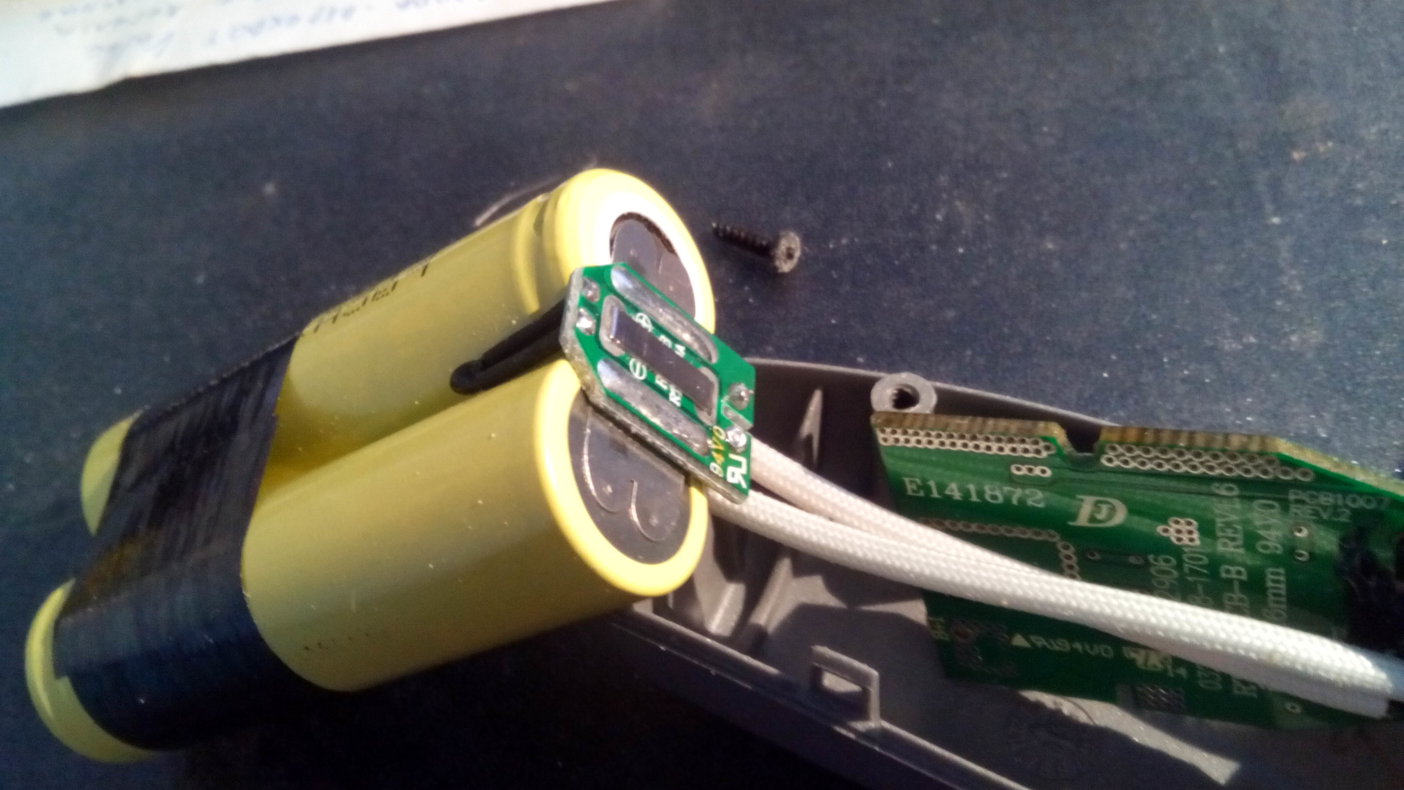

аккумулятор из двух батареек (аккумуляторного большого формата). к торцу как-то присобачена платка с контактами и.... датчиком около аккумуляторов (?)
крепление платки... не понятно как. вроде не пайка - следов не видно. так же с другой стороны. на платке - 3 контакта, из которых совпадает с отверстиями в корпусе только одно центральное. два других отверстия - попадают на сами батарейки.
может кто занимался ремонтом похожих изделий, вопрос:
-как узнать марку аккумуляторов? кодировка там малопонятная
-можно ли отодрать все пластинки (и как) от аккумуляторов, заменить последние и после собрать? чтоб работало.
-если я его вскрыл уже да и гарантийка давно прошла, во сколько условно геморроя обернется обращение в сервис-центр боша?

Аккумуляторы легко вычислить о типоразмеру, у меня даже ихние 3d модельки есть/me сам рисовал, кое что уже даже сделано и продается в пром. масштабах -> http://42rus.deviantart.com/art/Steampu ... -559606928
еще у вашего местного "проект111" есть наработки о аккумам от меня, но пока не будет пром образца попросили "спрятать" :-)
По делу, достаточно измерить диаметр и длину самих аккумов по напряжению/току они стандартны. Даташиты гуглить по размерам, но судя по фото(могу ошибаться) это аккумуляторы 18650. Если уверен что аккумы дохлые отрывать нужно именно пластинки эти с платой потом смотреть с обратной стороны платы что делать. Загони нож под эти пластинки и поддевая около точек сварки нужно попытаться ее оторвать. Это именно сварка такие вещи не паяют ибо это смерть для аккумуляторов. Пластинка эта оторвется 100% но возможно с небольшой дыркой в самом слабом месте что это будет сам аккум или пластинка покажет опыт, возможно пройдет все как по маслу и без последствий. В общем видно точки невооруженным взглядом их и нужно по одной отрывать. Обратно собирать БЕЗ ПАЙКИ!! аккумуляторы бывают продаются с приваренными язычками вот к ним можно припаивать но тепло нужно будет при помощи пинцета отводить от самих банок. Язычки сии сложишь сам "по месту" при помощи плоскогубцев что-бы не мешались в машинке. Либо искать тех кто сможет точечной сваркой тыкнуть, либо построить минисварочный самому , про процесс можно почитать тут - http://www.chipmaker.ru/topic/77619/pag ... 0%BA%D0%B8
Аккумуляторы купить не сложно в магазинах аля расходка для фонарей или радиодеталями где торгуют. Им можно и показать оторванные банки
- подберут по размеру и подскажут где можно заварить.
А если денег не жалко,сие тебе сделают в любом приличном сервисе, возможно даже по ноутбукам где восстанавливают аккумуляторы. Платку с аккумами отпаять от проводов(пометить/зарисовать не забудь) и собственно попросить что бы разобрали/собрали с заменой аккумов. Бошевский сервис что то мне подсказывает дороже будет, хотя может у них это как расходка и есть прям блоком для замены.

Загуглил чутка , литий ион там стоит на 3,6в/суммарно 7,2в.
Ссылку зацени -> http://www.instructables.com/id/Replaci ... mel-Stylus
по ссылке тыкнуть в кнопку all steps, все оказывается можно и своими руками, но я бы сваркой заменил эту порнографию, хотя ему теперь как в фонарике можно их менять тока успевай покупать аккумуляторы

Лепестки к аккумуляторам привариваются точечной сваркой. Новые лучше покупать с уже приваренными лепестками (наебае/алиэкспрессе полно). В принципе можно и подпаяться с кислотой, но чревато для здоровья, как собственного так и батарейки.
Ну и это, батарейки дешевле 500 рублей/штучка по ценам наебея не рекомендую.

Берешь самсунги 18650 на 3000 мач и будет щасстье.

18650 кумики есть в батареях от ноутбука
