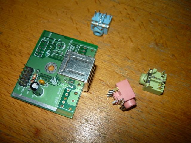

Сообщение Валеркин » 08 дек 2011 18:09
BOJI4OK, Ты про это, в продаже не видел, можно спросить в сервисе.

Сообщение BOJI4OK » 08 дек 2011 20:10
Валеркин, так это у нас опять стерео получается?
Значит выходы и мик. к этому разъму, а входы usb на внутренний usb
Вот вспомнил вроди есть же панел 2,5 и 3,5 под это дело там же наверное под такой разъём и приспасоблены

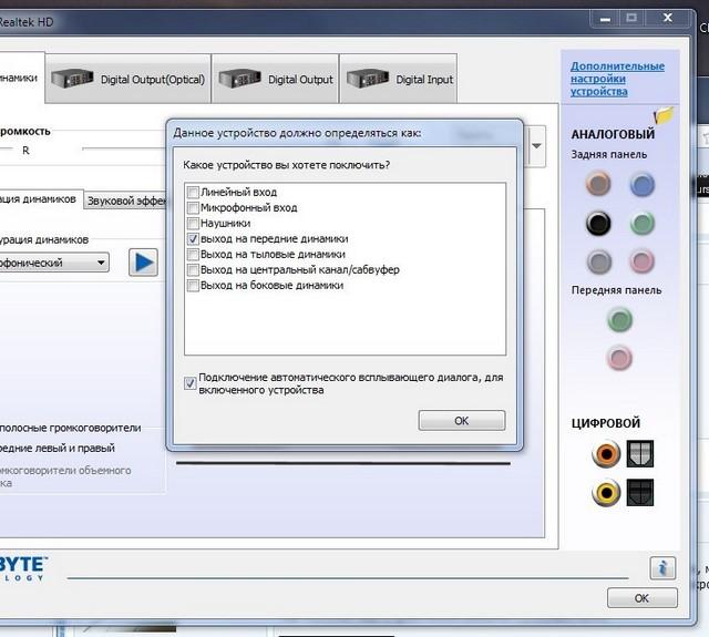

Сообщение Валеркин » 09 дек 2011 15:43
В драйвере Realtek HD с любым физическим выходом выходом или входом, можно
делать что угодно. Например назначить его выходом тыла или входом микрофона.
Пять разъёмов при желании можно на все сделать линейный выход.
Так что имея ещё 2 физических разъёма 7.1 осуществимо.

Сообщение Sonic-Chainik » 09 дек 2011 16:18
Валеркин, А вот и нет. Назначить-то можно, но работать - не обязательно. Можно получить сообщение, что данное устройство разъёмом не поддерживается. Экспериментировал.
