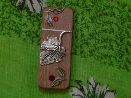

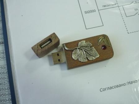

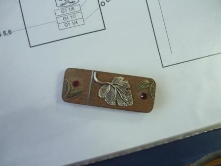

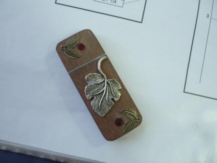

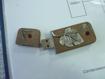

флешка можно сказать первая,красное дерево украшения,делал для своей девушки.

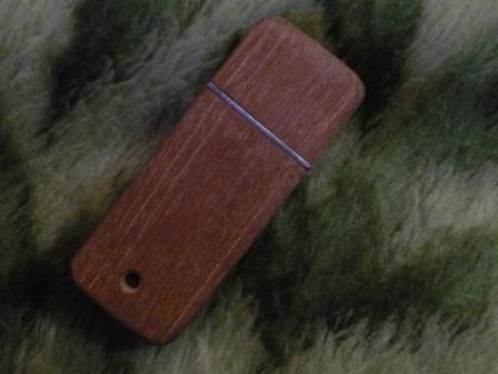

не знаю пропитывать ли ее маслом перед тем как покрыть карнаубским воском,в принципе дерево плотное и для защиты хватит и воска,но может пропитка маслом даст более сильный цвет?

Получилась большая,но имхо красивая.Картинки поправил,ставьте энтеры после каждой или пары.

Сообщение Garden » 23 май 2012 18:19
Спасибо),да с размером согласен большевата получилось.Нижний камешек еще при передачи данных светится.Теперь дилемма пропитать маслом или нет

Garden, пропитка обязательно.. Даст более насыщенный цвет, дерево заиграет.. :beer:
Пропитывать лучше Датским маслом. Быстро сохнет, хорошо впитывается. Стоит порядка 350-450 деревянных за 250 мл, которых хватит на 100500 флешек..
Насчет воска скажу, что придется снимать все украшения и камушки.. Потому что вычищать воск потом из труднодоступных мест будет нереально.. Я бы просто пропитал маслом.
Ну а если бижутерию позволит снять, то тогда и воск поверх..
Ну а то, что широковата, то это лечится.. Опытом.. :beer:

BlackJack, не нашел у нас датского масла :frown: посмотрел только на заказ через инет,флешку держать было жалко,покрыл воском)украшения снять не разрешили ::-D: в принципе получилось нормально,вычистил его из труднодоступных мест,воск добавил яркости но только чуть чуть к сожалению,нашел другое масло,для покрытия полкОв,тоже должно вроде сохнуть быстро,следующую работу попробую покрыть им перед воском. А за советы в любом случае спасибо) :beer: твоя ветка мне очень помогла при создании работы,у тебя очень хорошо объяснены многие сложные моменты) gud
