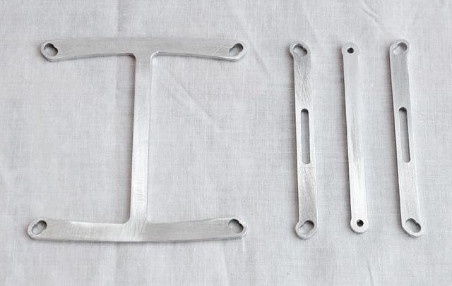

Как-то в процессе разгребания закромов с железом меня посетила грустная мысль о том, сколько приличных кулеров под Socket A и Socket 370 валяется без дела. Мысль эта так долго не давала мне покоя, что я изготовил крепления для этих кулеров, позволяющие их устанавливать на современные сокеты.
Судите сами: по тепловыделению топовые Pentium III примерно соответствовали нынешним энергоэкономичным процессорам, а некоторые камни под Socket A были погорячее современных «корок» среднего уровня. К тому же многие старые кулеры обладают малой высотой, и их можно использовать в компактных системах.

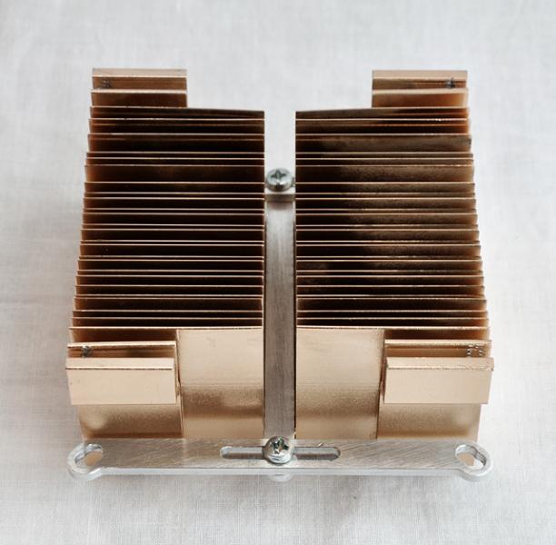

Были изготовлены две конструкции — для простых и для сложных случаев. Вот так выглядит простой:

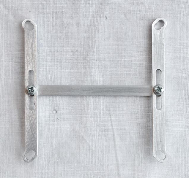

А так — сложный:
Длинные прорези позволяют сдвигать кулер вбок, если он упирается в какие-то элементы вокруг сокета.
Для фиксации кулера на материнке требуется установить в штатные крепёжные отверстия винты и зафиксировать их гайками (не забыв про мягкие шайбы).

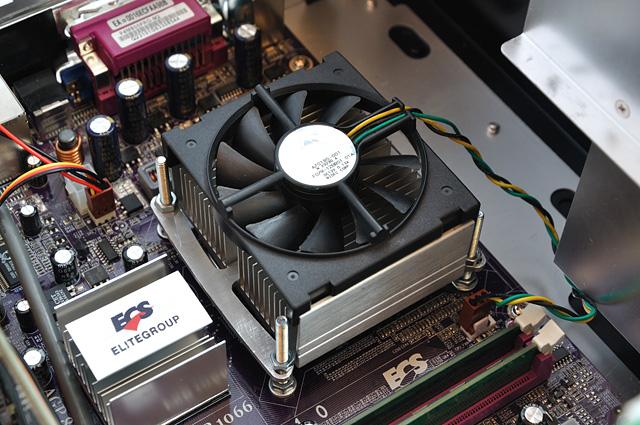

Вот так это выглядит на практике:
Смешной кулер от какого-то третьепня в нормально провертиваемом корпусе справляется с охлаждением Celeron 3,06 ГГц, притом что вентилятор вращается от 7 В.

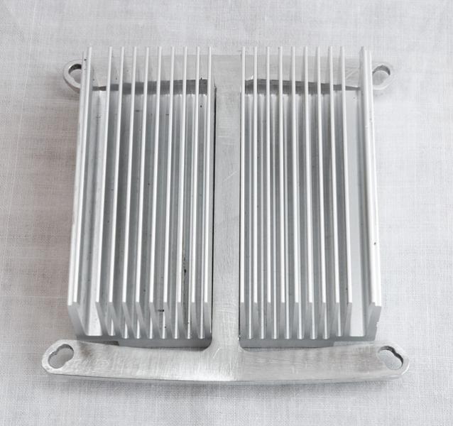

Вторая, если не третья, адаптация старого кулера Scythe Ninja Rev.B (SCNJ-1100P) под новую платформу - 1155.
Родные крепежи не сохранились.
Был приобретён Cooler Master LGA1156 Retention Bracket Set. Покупал его на обум, т.к. нигде не указаны какие-либо размеры, кроме совместимости сокетов.
Пятка Ниндзи.
Штатные отверстия кулера показались мне не очень надёжными (короткая резьба М3 в меди).
А штатные отверстия кита, само собой, с ними не совпадали.
Решил использовать крепёжные отверстия от предыдущей адаптации.
Разметил, просверлил, установил.
Больше всего опасался, что не смогу просверлить этот толстенный метал. Но всё получилось.
Попытка установить конструкцию закончилась ОЧЕНЬ сильным прогибом материнки.
Осмотрев всё как следует, развальцевал пружинки шпилек и перевернул крепёж вверх ногами (до этого лапки были загнуты вверх для большей упругости, что ли).
Сначала одну половину для примерки.
Но и тут ждала засада - слишком слабый прижим.
Пришлось опять развальцовывать шпильки и подкладывать шайбы.
Установка.
i5-2500K 100*40*1.250V - в простое до 55С при лёгком "продуве" корпусным вентилятором на задней стенке корпуса.
Неплохо для старичка, а? :beer:
ЗЫ Наверное, стоило лапки оставить как были, но убрать шпильки и крепить насквозь болтами с гайками. Подлезть под кулер вполне удобно.
ЗЗЫ Теперь Ниндзю, без каких-либо переделок, можно спокойно ставить на 775/1155/1156/1366/2011.

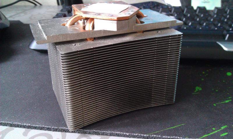

Может быть я не совсем в тему,но все же спрошу совета.
Как поступить вот с такой вот железкой?Уж больно хочется ее в старое место обитания вернуть,но уже на i5-651 посадить.
Просто так снять пластину не получится,а высверливать - попорчу основание.
Если только дырки+резьба+переходник?
Кулер годный,5ю корку охлаждает хорошо (прижимал рукой с полчаса,гонял тесты,выше 68 не поднималось,кулер 80ка на скотче) и не использовать его вместо стокового - как то обидно.

Сообщение Sonic-Chainik » 05 апр 2012 11:51
Ki.r(u), У пластины торчат ушки. Вод под них и запили пару дужек крепёжных.
