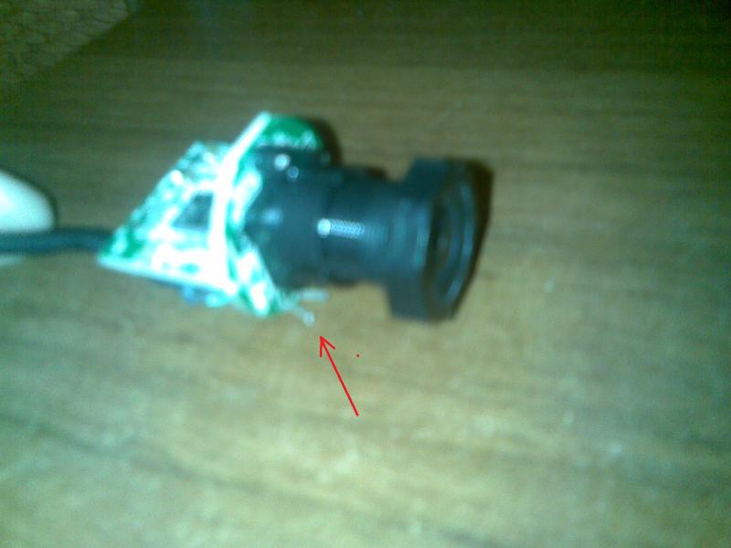

Итак, разбираем камеру и выпаиваем микрофон, стрелкой показаны лапки старого микрофона:

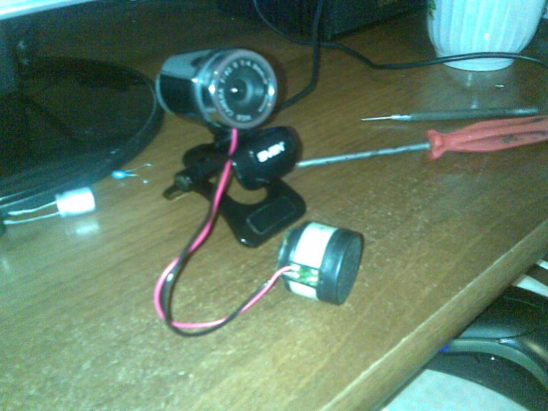

Маленький не правда? Берем что-то по- лучше, например это:
Думаю процесс паяния объяснять не стоит, тут всё предельно ясно.

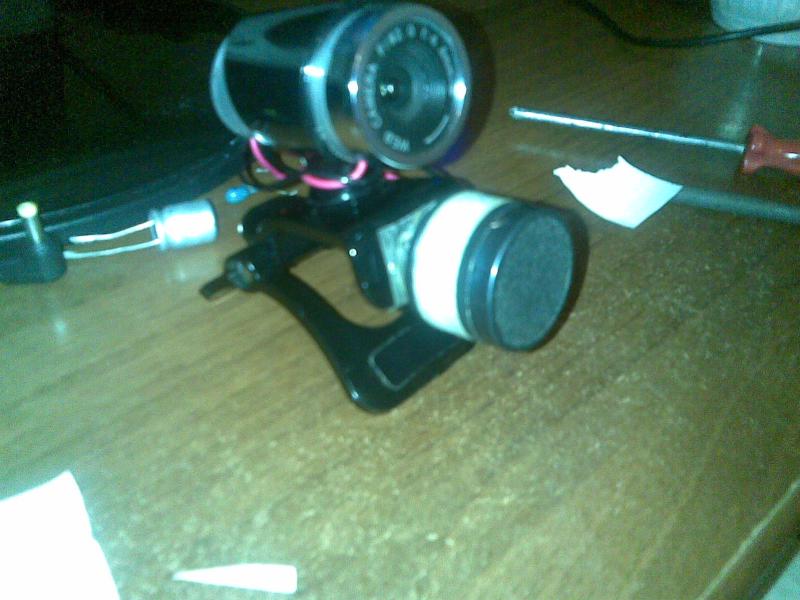

Итак, спаяли и собрали назад, вот что получилось:Изображение
Крепить микрофон к камере было легко, если есть под рукой двухсторонний скотч

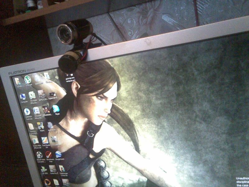

Осталось только прикрепить камеру в удобное место, у неё есть специальный зажим, и насладиться хорошим звуком
Итак, Я закончил :super:
