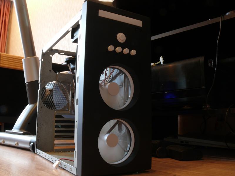

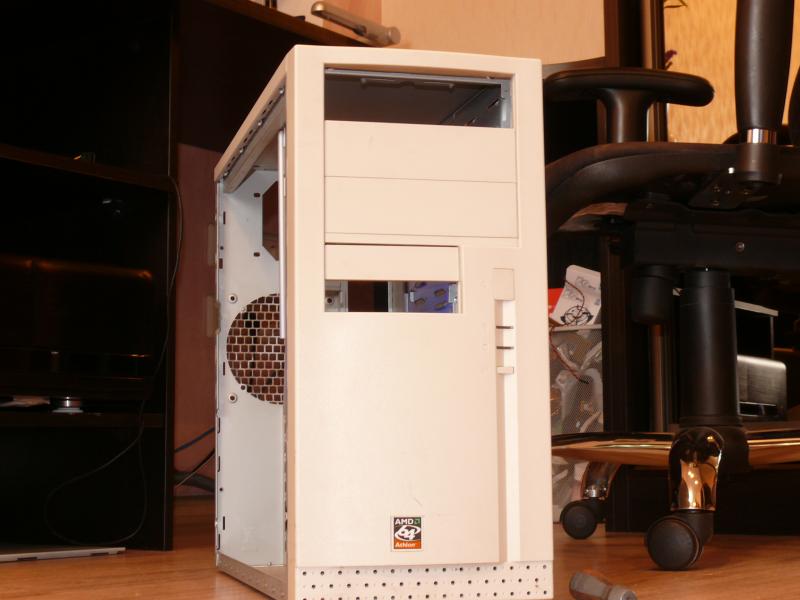

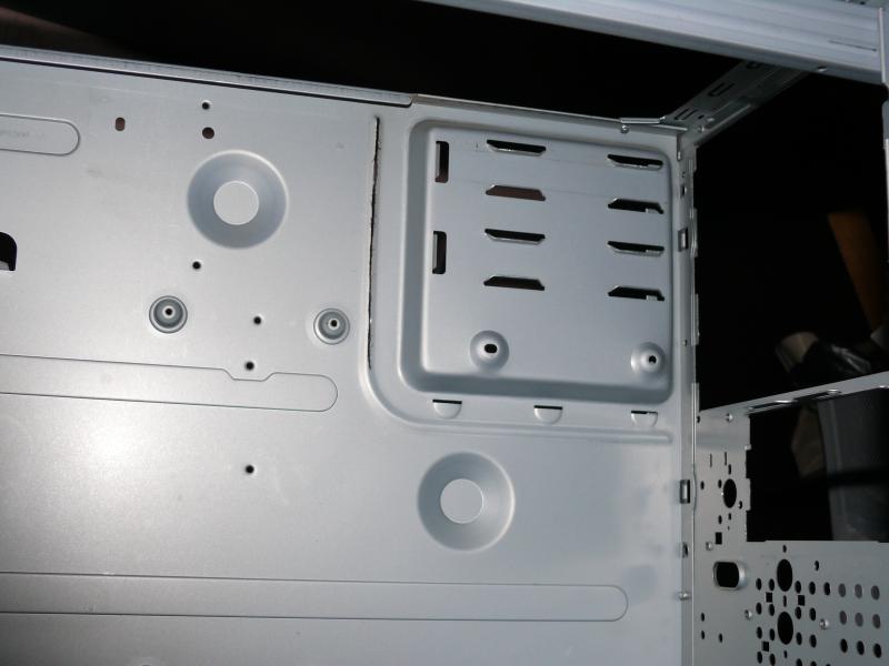

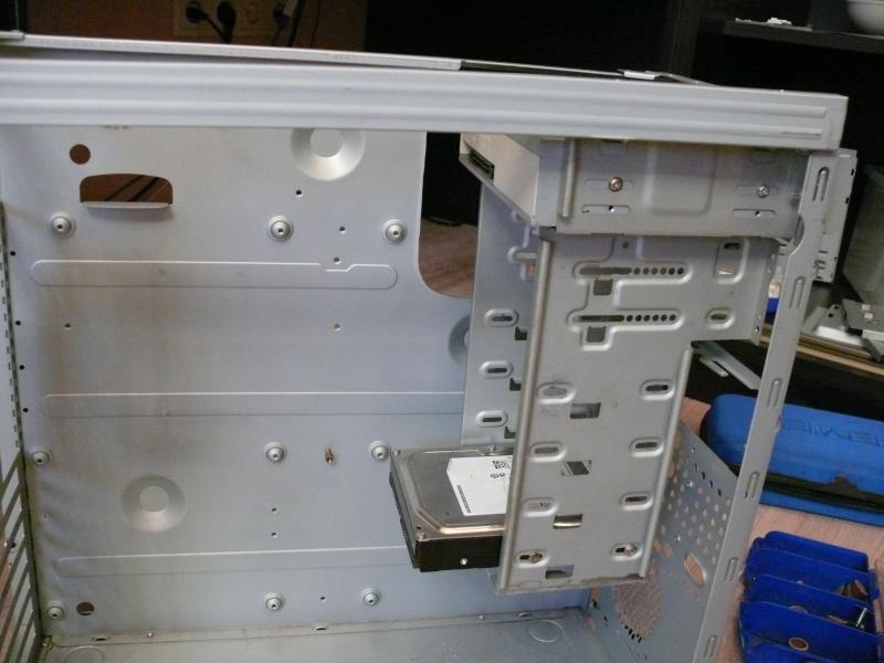

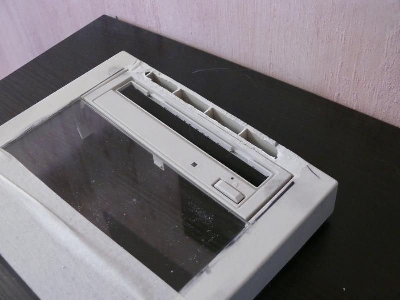

Мне отдали корпус 2006 года, решил вернуть к жизни.

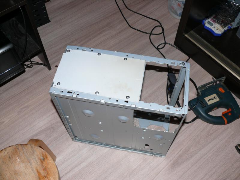

Родную корзину пришлось отрезать потому что оказалось что там были защелки которые потерялись и поставить туда ничего нельзя.

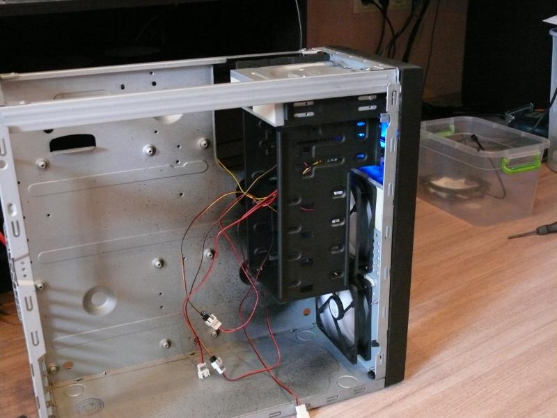

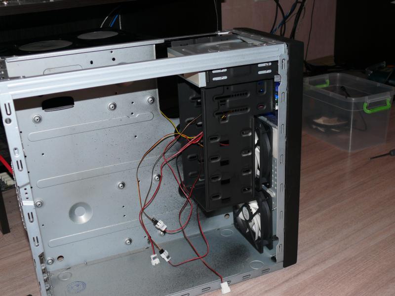

Сходил в ближайший сервис где нарыл корпус на выброс из которого вырезал корзину, отрезал лишнее оставив только один 5.25 и несколько 3.5.

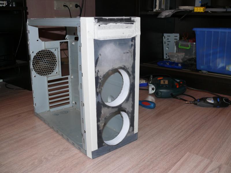

От второго полученного на халяву корпуса отрезаю кусок железа и прикручиваю к передней части.

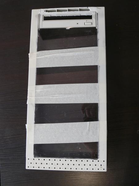

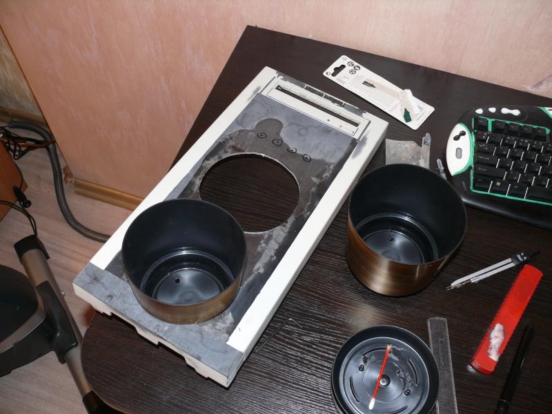

Пришло время работы над мордой, как видно на фото все вырезано, вклеин кусок оргстекла и панель от DVD.
Теперь классика жанра, это горшки для цветов, блюдца в которые они вставлялись тоже пошли в дело из них я сделал белые ободки которые внутри дырок.

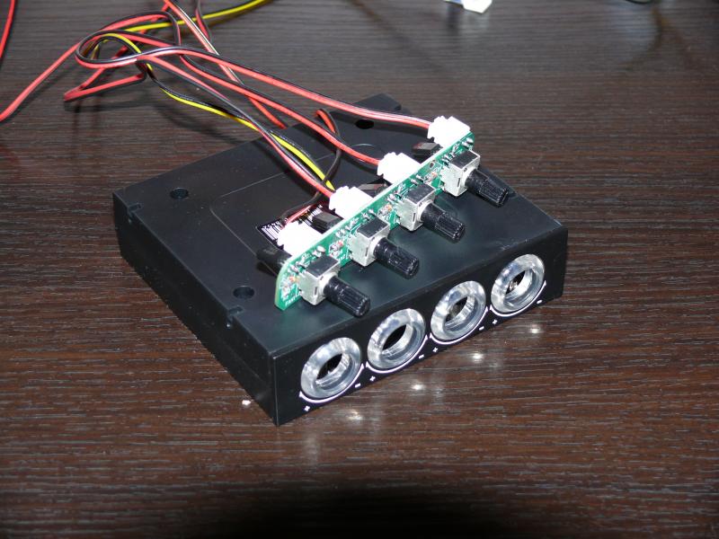

Китайский крутилятор.
Примерка номер раз.

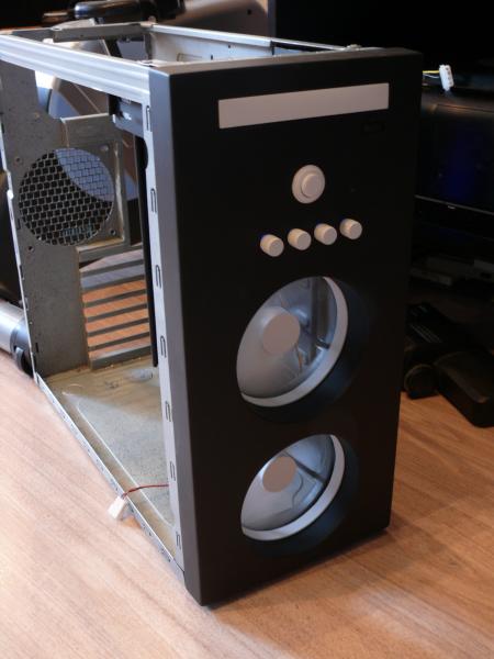

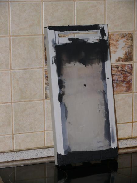

После покраски установки реобаса и кнопки ВКЛ (это кнопка открывания багажника автомобиля ВАЗ).
Как видно на последнем фото несмотря на дни шпатлевания специальной шпатлевкой для бамперов и последующего зашкуривания, видны места стыков и микротрещины, поэтому буду перекрашивать либо резиновой краской если найду такую, либо фактурной под черный камень или как вариант затянуть пленкой.
Сзади поставлю еще один 120 пропеллер, я заметил что многие производители ставят пропеллеры вверху или снизу или все вместе, кто как думает есть ли мне смысл резать еще дырку или воздуха хватит?

Сообщение Sonic-Chainik » 12 окт 2013 14:10
Нормально получается.
А стыки видно, т.к. надо было шпаклёвку класть "с запасом" и шкурить мелкой (800-1200) шкуркой на финишь и под водой.
Но, не страшно. Без вспышки не разглядеть.

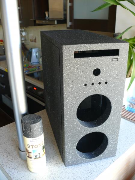

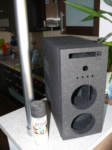

Сообщение sgtbilko » 14 окт 2013 15:30
Спасибо за совет, я просто подумал что если делать с запасом, то ровно не отшкуришь , хотел сделать более плоскую морду, ну короче не суть, сегодня купил краску под камень, так еще наверное не красили корпуса.

Сообщение Sonic-Chainik » 14 окт 2013 15:42
Оригинально. Не избито.

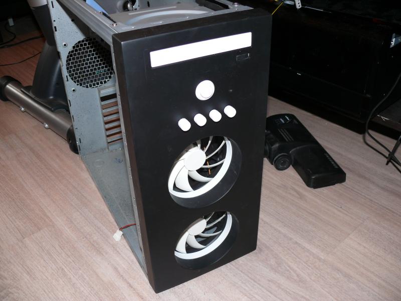

Сообщение sgtbilko » 14 окт 2013 18:41

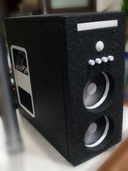

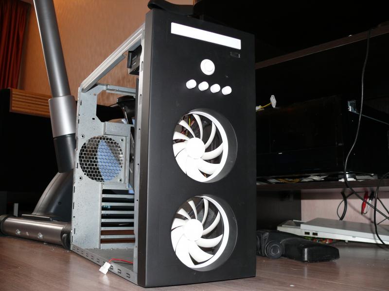

Практически готово.

Сообщение ai_ » 14 окт 2013 18:46
вообще норм gud

Сообщение BootSector » 14 окт 2013 18:49
Достойная работа. Как раз вчера побывал дома у приятеля, который всю комнату оформил в чёрно-белых тонах. У него этот системник смотрелся бы классно)

Сообщение brutalden » 15 окт 2013 07:39
Old school. но не хватает небольшого окошка и ножек повыше, а я бы еще сверху поставил крутилятор на выдув

Сообщение sgtbilko » 15 окт 2013 09:06
Всем спасибо за хорошие отзывы я старался, по поводу ножек повыше я как раз думал, хочу сделать подсветку белую снизу или светящиеся ножки, дырку сверху резать не буду, там и так такие ветра гуляют.

Сообщение F0RESTER68 » 15 окт 2013 12:36
Супер! Все очень аккуратно! gud

Сообщение LiboV » 15 окт 2013 12:57
Бесподобно! Отличный пример того, как бысто, просто, качественно и со вкусом!!! gud
З.Ы. Что лично я бы добавил:
- Покрасил бы внутренности в черный или белый цвет,
- Вырезал бы окно,
- Сделал бы подсветку светодиодной лентой холодного белого свечения.
З.Ы.Ы. Хотелось бы поподробнее глянуть, как закрепил вентиляторы. Есть фото изнутри?

Сообщение sa977 » 15 окт 2013 17:57
Ничего себе булыжник :shock:
А если серьёзно, отлично смотрится gud
Сообщение Валеркин » 15 окт 2013 18:25
Думаю что с окном смотрелось бы хуже, потерялась бы главная задумка,
ощущение каменной плиты. Отлично! :super:

Сообщение Dmitry123 » 15 окт 2013 23:16
Так же думаю, что окно может испортить вид. А вот, придёт время, и грили Вам придется поставить, хотя смотреться будет хуже.
А в общем отлично получилось, нравиться.

Сообщение sgtbilko » 16 окт 2013 13:19
Dmitry123 писал(а):Так же думаю, что окно может испортить вид. А вот, придёт время, и грили Вам придется поставить, хотя смотреться будет хуже.
В смысле придет время?
