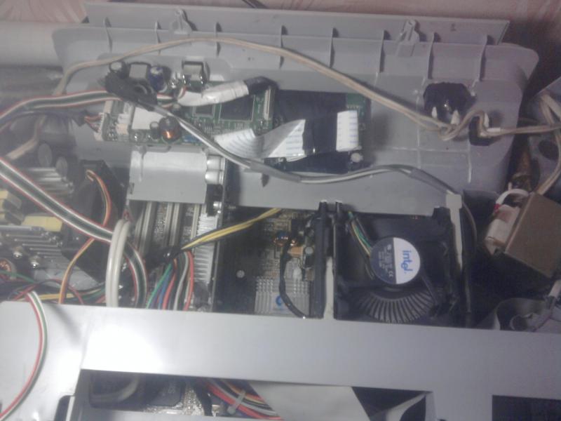

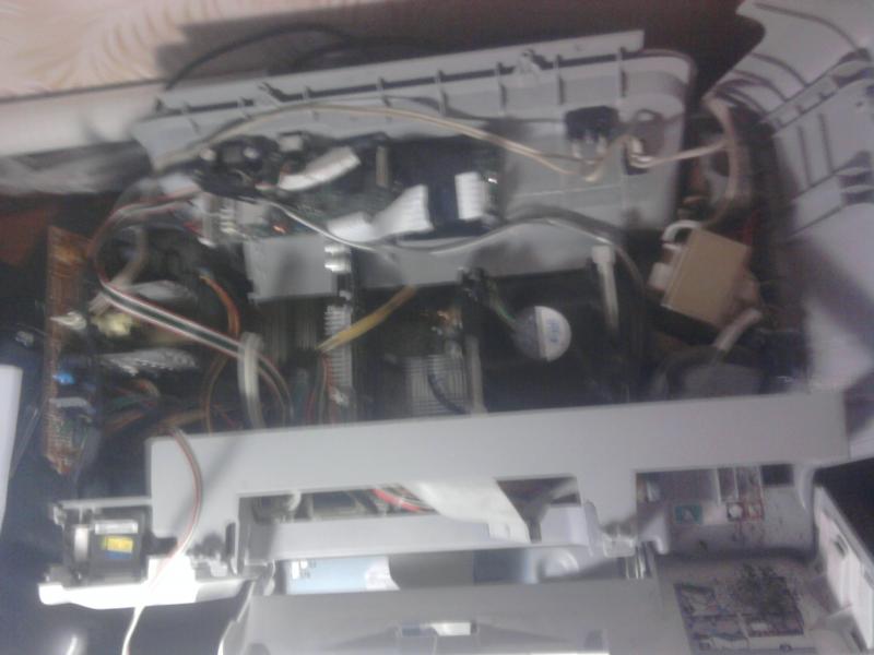

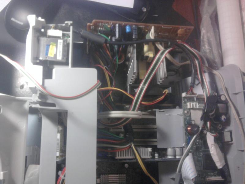

Добрый день. Вот от делать нечего пришла такая мысл, как выкинуть старый железный корпус, придумать чо нить интересное. Достался в нахаляву МФУ HP, без картриджов, поломанный внутри...Но самое интересное, что был сканер. Досталось МФУ без блока питания.

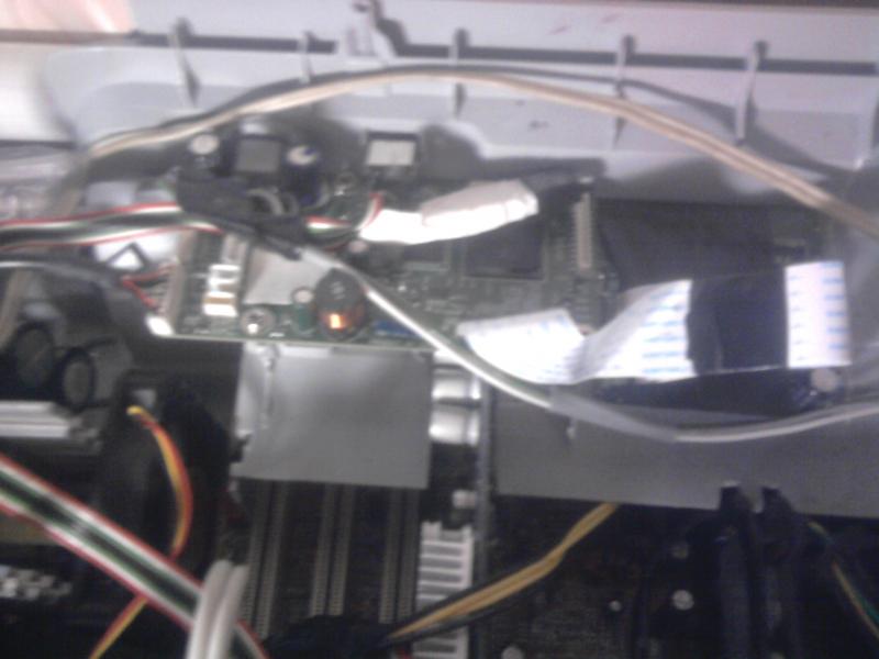

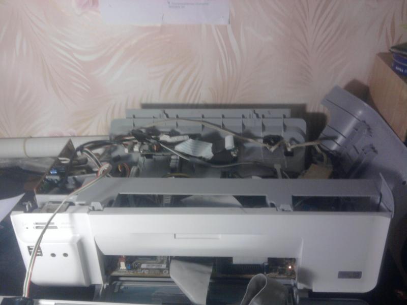

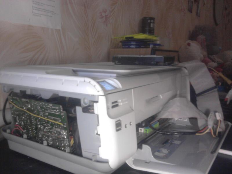

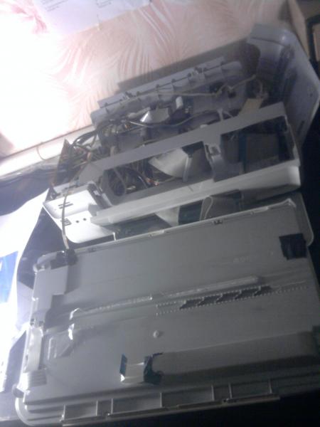

Разобрал старый комп, и начал действовать...Все видно на фото, чуть позже будут лувчшего качества.

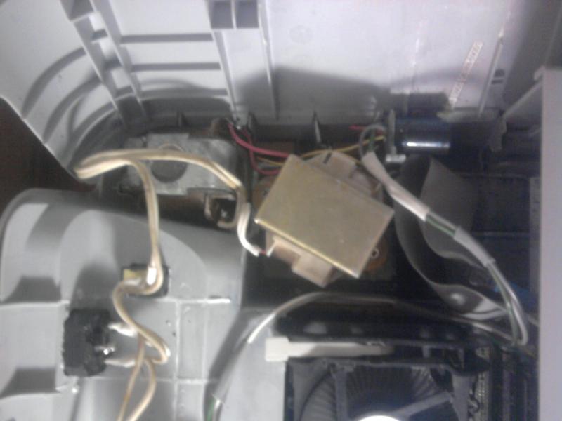

Так же на фото можно увидеть собраный блок питания для самого сканера. Собрал на двух трансформаторах 16 и 32 вольта. Далее выкинул весь механизм и внутренности принтера, оставил необходимые элементы - плату с процессором и блоком питания самого принтера, а так же плату на каретки картриджей(без неё не запускался принтер). Разместил внутри все. Но возникло пару проблем, пока не решил их...
Переделал кнопки управления, подключил картридер стандартный, а так же вывел вперёд плату USB, наушников и микро...

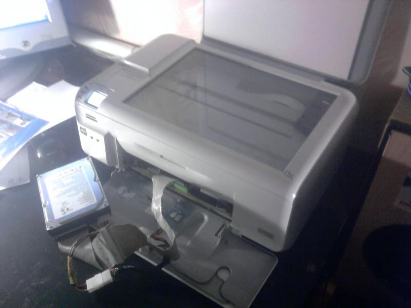

Вопрос вот в чём -не плучается разместить винчестер. Точнее получается, но при данном размещении не закрывается до упора верхняя крышка - теряется вид. (щель милиметров 2 может). Хотел спросить - может у кого завалялся винчестер тоньше моего(мой в толщину 25мм) с разъёмом IDE - поделитесь, для прноекта очень нужен. Вполне хватит 80GB/

Сообщение Dimagans » 24 дек 2012 21:08
описание хоть и не скудное но на кой черть блок питания второй для принтера врубить немогу

Сообщение K1KS » 24 дек 2012 22:10
Для питания МФУ(принтер и сканер) на задней стенке есть разъём для подключения блока питания. С завода принтер идет с внешним блоком питания(как на ноутбуках), только там напряжение имеет два значения 32 вольта и 16 вольт. Один общий провод, значит мы получаем три контакта - 32 16 и GND. Этого блока у меня небыло - пришлось собирать отдельно. Принтер включался только при наличии обоих напряжениях, т.к. необходимо питание процессора и питания силовых элементов(шагового двигателя). Под рукой небыло подходящего трансформатора, а разбирать чтобы доматывать трансформатор - потом он будет гудеть, утечки тока различные...нах надо. Я взял два трансформатора и собрал блок питания с общим проводом.

Вопрос остаёться открытым насчёт проекта - как быть с жестким диском...или может сделать этот диск не жёстким, например, карту памяти поставить, гигабайт так на 64....у кого есть какая нить информация, или мысли..пишите:)

Сообщение Dimagans » 25 дек 2012 19:13
K1KS вопрос на какой случай было оставлена принтерская начинка
Dimagans offline
Сообщения: 802
Откуда: украина херсон
Сообщение Ki.r(u) » 25 дек 2012 19:54
2,5 диск любой старый с барахолки.
Ki.r(u) offline
Сообщения: 2264
Откуда: Samara
Сообщение K1KS » 25 дек 2012 21:47
греется он сильно.....думаю о USB носителе...
Dimagans, принтерская начинка - для управления и вообще работы сканера - СКАНЕР РАБОТАЕТ! ПОДСОЕДЕНЁН К внутреннему USB входу на материнки.
