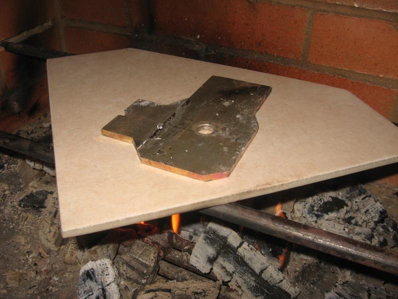

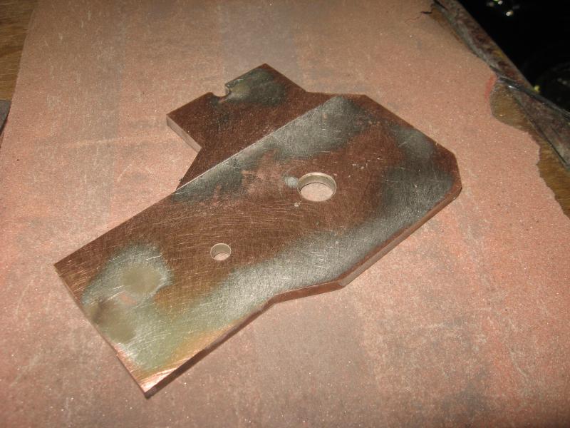

Для предварительной пайки прогрел на углях обе части основания и облудил спаиваемые торцы.
Дальше нужна была идеально ровная поверхность, выдерживающая высокие температуры. Ей оказалась плитка, оставшаяся после ремонта. Попробовал на ней:
Все спаялось очень хорошо!

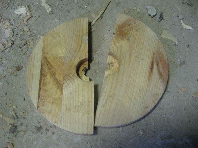

Из-за спешки уронил шуруповерт с смонтированным на него шлифовальным диском:

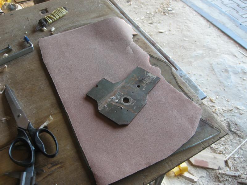

Придется предварительную шлифовку выполнять вручную (6 мм стекло, двухсторонний скотч, грубая наждачка и пых-пых, пыщ-пыщ, вжик-вжик...):
Стачивать придется по 1 мм с каждой стороны, из-за неровностей на поверхности шины!!! Вручную - это месяц)))
Задумался над изготовлением нового шлифовального диска!

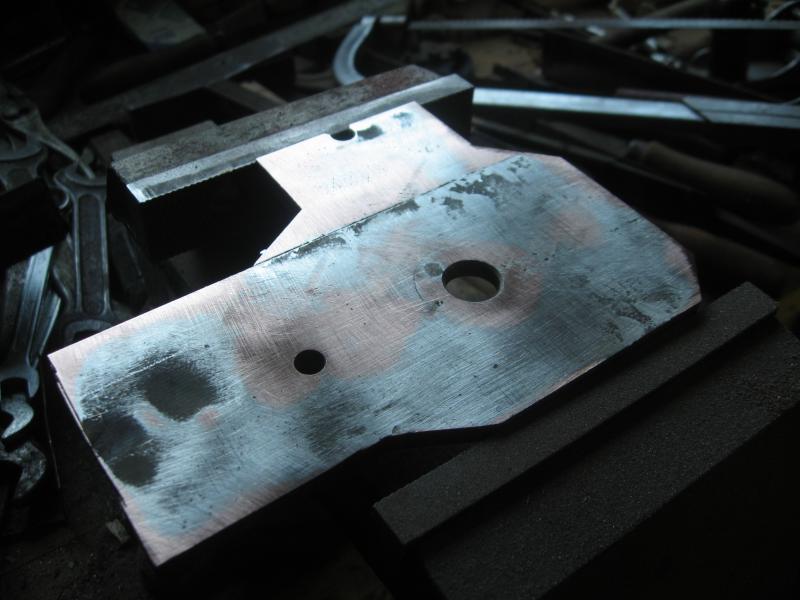

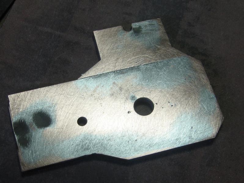

Сообщение lastfomin » 25 июл 2012 22:05
http://www.overclockers.ru/lab/21361.shtml Тоже когда-то паял по этой статье. Получилось неплохо, а самое главное быстро и просто (правда на процессор я своё изделие так и не поставил redface )
На последней фотке заметна щель между деталями - вроде довольно глубокая...или просто кажется ???
lastfomin offline
Сообщения: 80
Зарегистрирован: 26 мар 2012 14:00
Откуда: Саратов
Сообщение LiboV » 26 июл 2012 08:08
lastfomin писал(а):На последней фотке заметна щель между деталями - вроде довольно глубокая...или просто кажется ???
Это не щель, а желоб. Получился из-за наличия небольшой фаски на углах. Сойдет после шлифовки поверхностей
