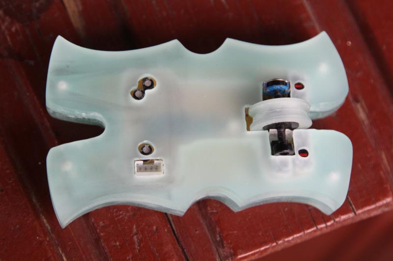

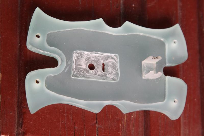

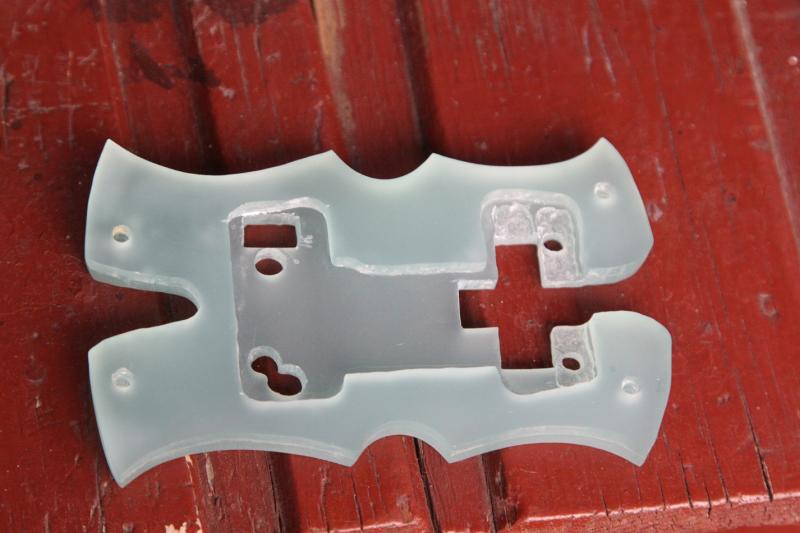

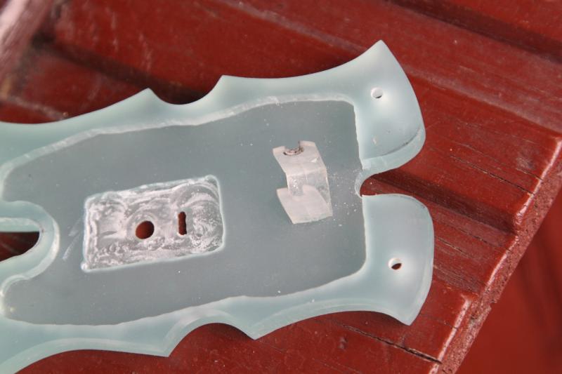

Так выглядит дно мышки. Сделано оно из двух листов , склеенных дихлорэтаном, и потом этому безобразию придавалась форма при помощи дремеля и наждачек.
Сразу же были сделаны отверстия под крепёжные болты, выемка под линзу, и соответственно подставка под скрол...
Так как я люблю продукцию Разер и активно её использую, то и тут не обошлось без вмешательства данного производителя. Можно это набдюдать на передней и задней части мышки, потом будет более наглядно видно...

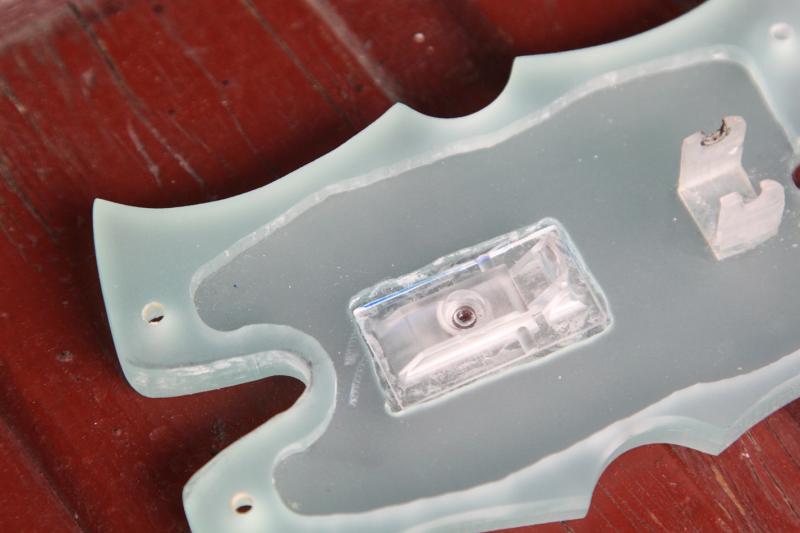

Примеряем линзу:

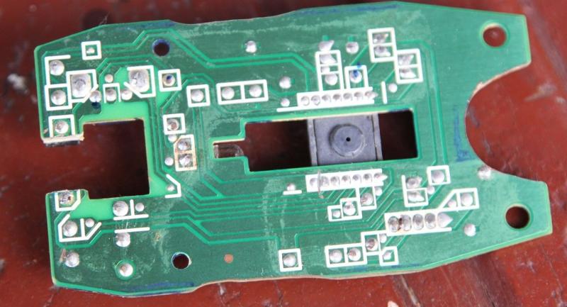

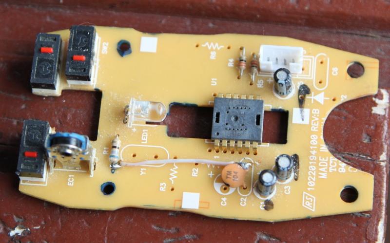

Далее быдем дорабатывать электронную часть:
подрезаем всё ненужное с печатной платы, что бы она влезла в ношу нижнюю часть... И так как в процессе выпиливания постадала одна из дорожек, то придётся её востанавливать:

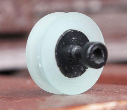

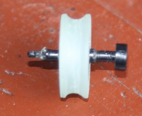

Переходим к скролингу:
тут нет ничего сложного, просто при помощи дремеля, который используем как токарный станок и получаем кольцо с выемкой посредине. Думаю тут останавливатся не стоит.

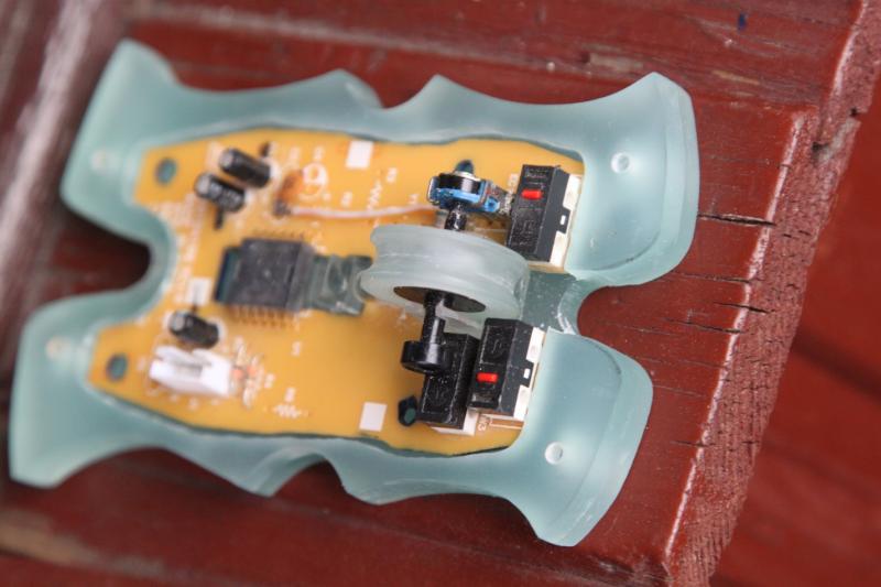

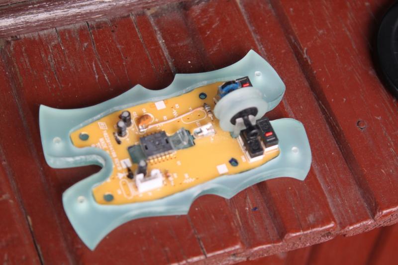

Далее собираем всё это безобразие:

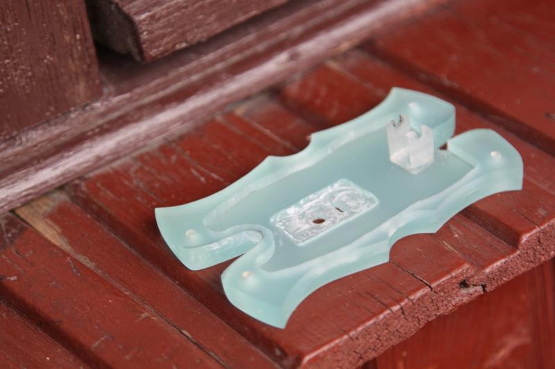

И нижняя часть готова.....
Относительно готова, как изделие будет собрано, будет производится полировка...
С чем я на данном этапе не определился, так это куда высунуть провод....
