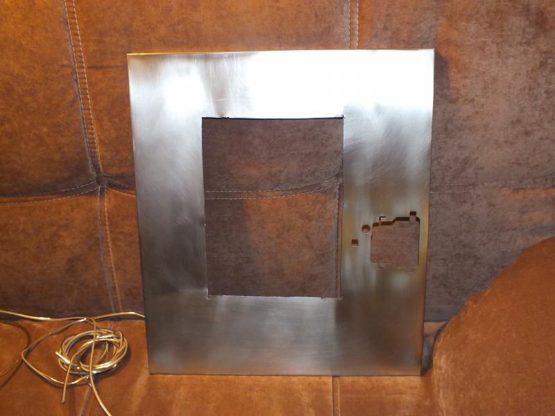

6.02 - съездил на строительный рынок. Купил банку краски и грунтовки. Обошлись в 300р. Две пилочки для лобзика в 50р. Разодрал корпус, то есть снял все заклепки и детали. Комната вся в инструментах, но терпимо.

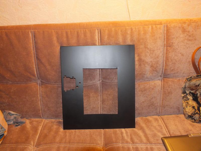

Вырезал лобзиком окно в боковой стенке. Товарищи, я не знаю из чего корпус был сделан, но ненавидел меня явно весь дом, хотя пилил отсилы минут 15. То, из чего сейчас делают, по сравнению с этим, не железо вовсе. На следующий день запланировал шлифовку краев и покраску этой панели.

10.02 - покрасил боковую панель с окном. Края конечно не идеальны, но молдинг все закроет. Кстати, мне безумно повезло. Зашел в старый магазин "Свет" и попросил молдинги в отделе сантехники. Парниша показал одни, я сказал что подойдет, мне метра 2. Сколько стоят. Он подумал, подумал и отжег:"Сегодня ваш день" и протягивает мне их. Побольше бы таких людей.

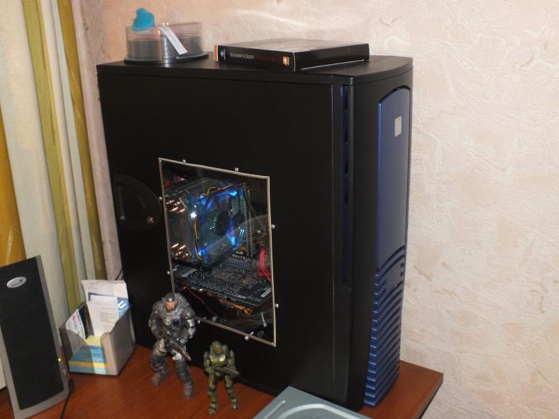

23.02 - вырезал окно из плексигласа. И гребаный йод, но на последнем отверстии оно подпрыгнуло и дало небольшую трещину. Очень обидно, но не особо заметно. Все установил. Тишина, гладь и покой. Спереди засасывает довольно мощно, если возюкать рукой по решетке, то слышно явный свист.
Итог:1210р и около 1.5 недели, это при учете учебы на все. Помойму неплохой результат, учитывая, что я не использовал ничего особенного, то есть дремеля или чего-то подобного.
Жду ваших отзывов, советов и комментариев. Кстати, вопрос с дисководом, как видно на фото так и не решен. Кто сталкивался, поделитесь пожалуйста

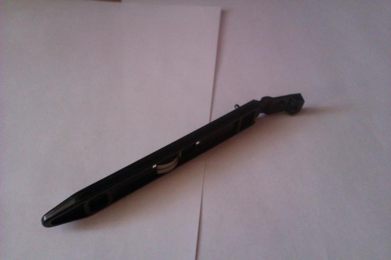

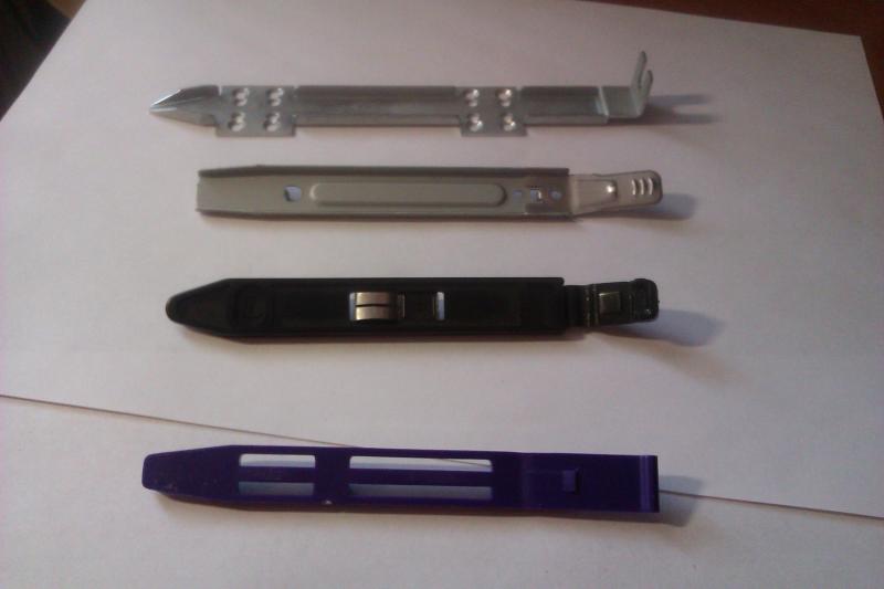

Сообщение Шурика » 25 фев 2012 00:29
BonuS94, действительно очень неплохая работа! молодцом :beer: насчет дисковода: видимо у тебя тот самый случай, когда он ставиться в корпус на направляющих, которые крепятся к дисководу. я не знаю, продаются ли они и где. ищи, удачи!
на картинке пример: они бывают разных форм и цветов

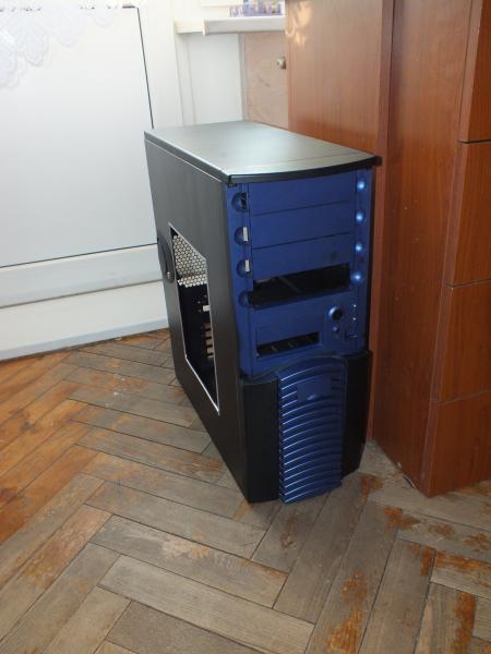

Сообщение Huligan812 » 25 фев 2012 00:51
BonuS94, даю наводку: у тебя корпус не Asus, а легендарный Chieftec Dragon.

Сообщение BonuS94 » 25 фев 2012 01:48
очень похож)) но сзади у меня один 120мм и спереди два слота под 80. И нет разъемов аудио на передней панели))

Сообщение BonuS94 » 25 фев 2012 01:52
http://www.nix.ru/include/view-photo.ht ... 9&pid=2254 скорее вот этот тогда уж)) там и отверстия были сбоку, и сзади 120 одна

Сообщение Heliklin » 25 фев 2012 11:29
может стоить вести дискуссию в одной теме ?
глядишь и решение найдется гораздо быстрее.
у вас на первой фото - видно две "полочки" под найденную вами корзину.
а для крепления привода вам действительно нужны салазки.
скорее всего такие:
или такие:
а вообще даже у меня в легкую нашлось несколько типов,
а если поискать то думаю в разы больше,
и все-таки надо знать какие у вашего конкретного корпуса
использовались
