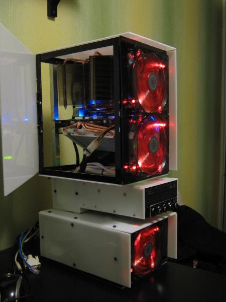

Сообщение pensioner » 07 дек 2011 14:05
ПРОШУ ПРОЩЕНИЯ ЗА ФИГНЮ С ФОТОГРАФИЯМИ.
Не форумный червь( Перезалил.

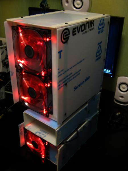

Это первый опыт в создании корпусов с нуля. Тем не менее, мне проект очень нравится+ ставка была сделана на функционал корпуса, а не красоту.

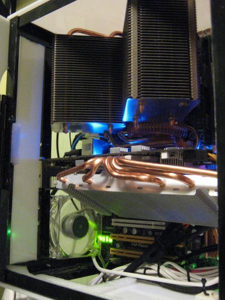

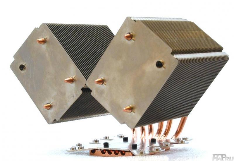

Не так давно мою был приобретен кулер для цпу Floston v3
Кулер явно не стандартный и заводском корпусе плохо обдувался, да и мешал установке компонентов.

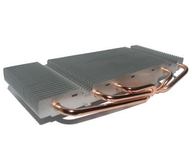

Чуть позже попался мне кулер для гпу Ice hammer in 850b без вентиляторов.
Кулер здоровенный и холодный. Через 15 минут после покупки были обрезаны платины, приделанные к теплосъемнику и весь радиатор отогнут на 45 градусов .
После нескольких дней раздумий, пролистывания страниц с картинками модерских корпусов было решено: сделаю корпус сам!

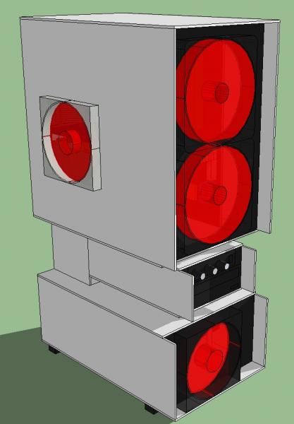

Сложно что-то придумывать с нуля, даже не зная что и как вообще. Пару вечеров в скетч апе, около 6 различных вариантов корпусов и с формой было решено.
Боковой кулер за ненадобностью отпал.

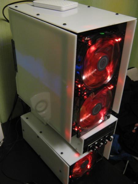

Было решено разделить всё на 3 части: верхняя с материкой и видеокартой обдувается двумя 140-мм, средняя с сидиромом и реобасом, нижняя с блоком питания и жестким диском, обдуваемым 120-мм вентилятором.

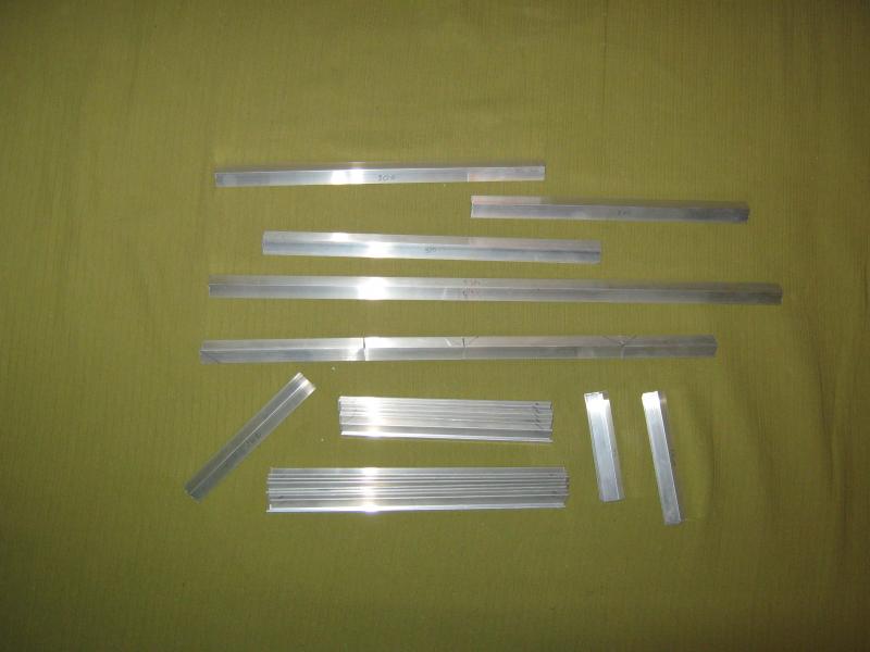

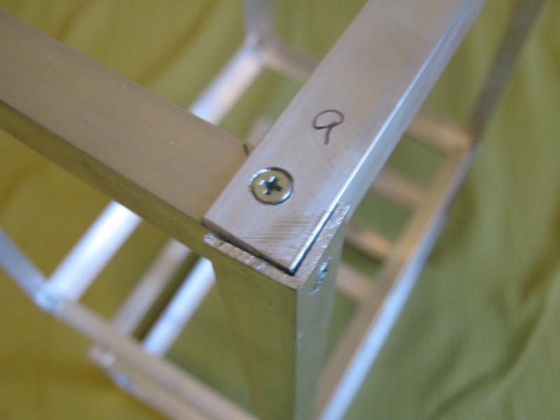

По поводу материала долго думать не пришлось: молочно-белый акрил 3мм толщины. Сложнее было с каркасом, но в конце концов выбор пал на алюминиевые уголки 2мм толщиной 12х12мм +маленькие 3мм болтики.

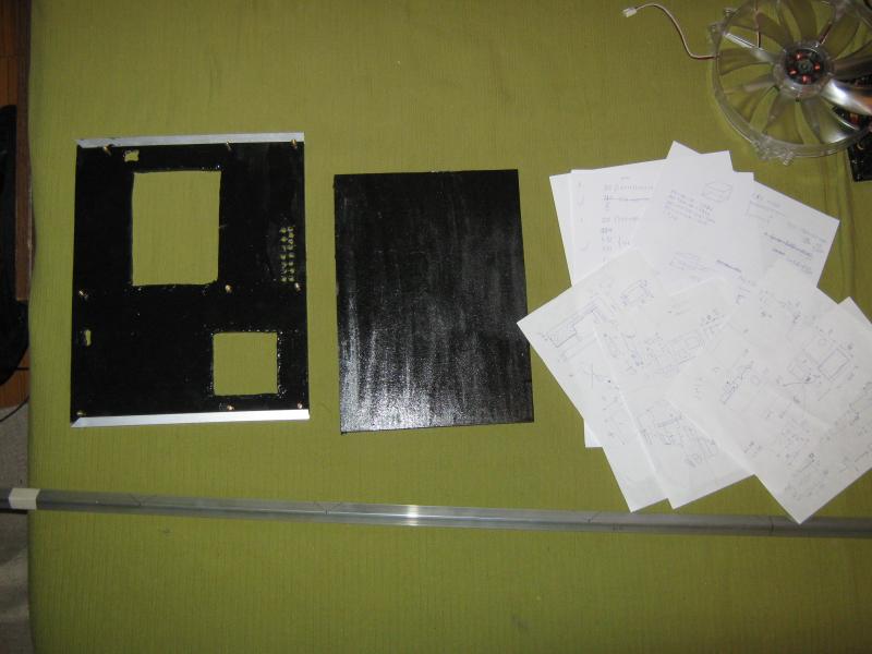

День за чертежами и расчетами. После всех раздумий всё было ясно и можно было приступать к изготовлению деталей.

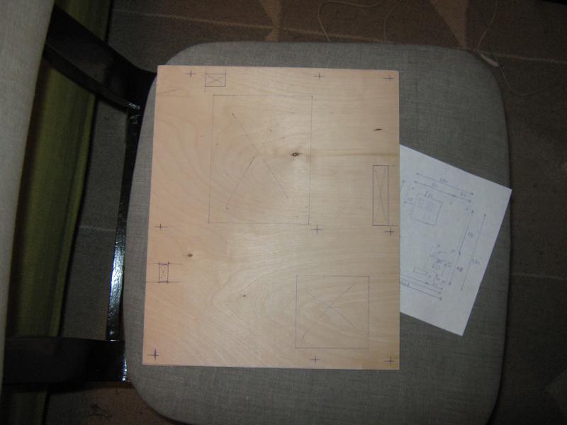

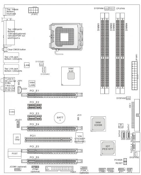

Первым делом изготовил бэкплейт для фиксации материнки из 5мм фанеры по схеме материнки с официального сайта.
Немного подумав, решил сделать нижнюю панель тоже из фанеры.
Далее- покраска в черный цвет.

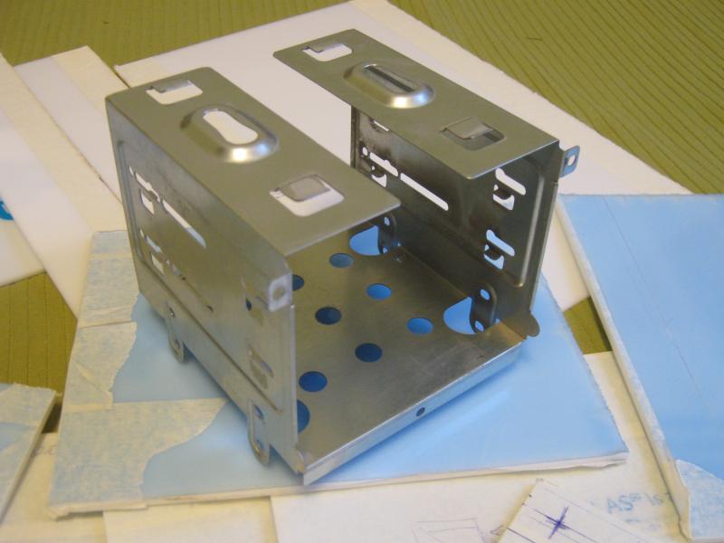

По счастливым стечением обстоятельств я стал обладателем бокса для жестких дисков.
Акрил я резал обычной ножовкой по металу, т.к. ничего подходящего более не было.
Разрезав всё, что можно было разрезать (в том числе и палец), можно было собрать всё в кучу и подумать на скреплением всего этого во что-нибудь отдаленно напоминающее корпус компьютера.
Фо фан скрепил всё скотчем (отчасти чтобы удостовериться в правильности расчетов).

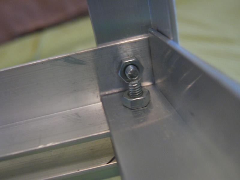

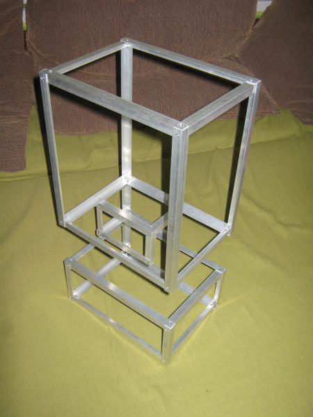

Далее сверлить долго и нудно, крутить шурупы.
т.к. панели будут сверху, то использовались болты с потайными головками.
Каркас готов.
К сожалению, фото с моментами изготовления панелей нет.
Дальше оставалось лишь собрать всё воедино. Для фиксации пластика я использовал саморезы (короткие и черные). Многим это не нравится, многие негодуют: "сделал бы без швов, без шурупов!" Это немного странно слышать, потому что это оригинальный корпус, оригинального дизайна. А клепать одинаковые корпуса на заводе умеют.
Для фиксации корзины я использовал всё те же саморезы, а для БП клеевый пистолет, т.к. его клей не особо прилипает, легко отдирается в случае чего, но очень хорошо держит что-либо на месте.
Прикрутив всё и убедившись в верности расположения панелей корпус был готов принимать на борт комплектующие.
*Пришлось удлинять провода бп.

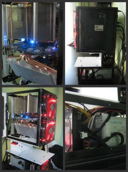

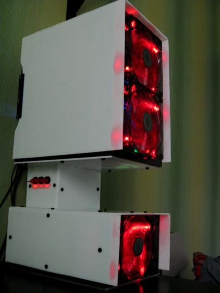

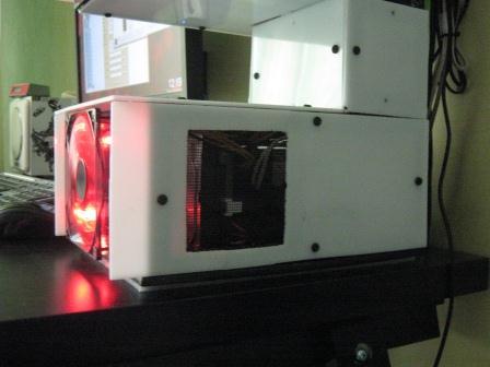

Несколько фото готового корпуса:
Боковая крышка для удобства держится на магните.
Но вскоре случилось страшное: полетел сидиром. Горю моему не было конца, но было 2 часа ночи и ничего не поделать было..

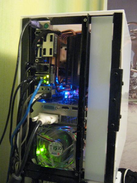

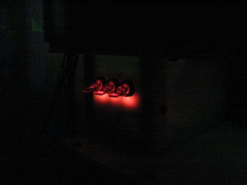

На утро, отщепил лишнее: убрав реобас и сидиром. Вырезаны новые панели, Куплены 3 тумблера (1 положение: 5 вольт, 2 положение 12 вольт), врезаны сбоку. В нижней панели врезана решетка.

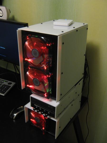

финальное фото:

уж больно горяча видеокарта. малой отводит горячий воздух на 600 оборотах

Сообщение -ALS- » 07 дек 2011 15:18
Все отлично.
Только я не стал бы крепить все остальные панели винтами (шурупами), а попробовал бы тоже закрепить их на магнитах.
Вот такое счастье стоит совсем недорого. Есть и более плоские (напр, толщиной 0,6мм при диаметре 7-8мм)

Сообщение philosopher » 07 дек 2011 15:44
Все бы ничего, да бесшумность подразумевает отсутствие вентиляторов. А тут они наличиствуют.
И кстати, размер фоток не великоват ли для открытого выкладывания (без превьюшек)?
А так - весьма оригинально, даже свежО!

Сообщение pensioner » 07 дек 2011 22:00
черт. с фотками облажался, да.
бесшумность+отсутствие вентиляторов читай перегрев. для пассивных радиаторов просто необходим минимальный обдув.
с магнитами вообще не тема.
строительство можно уместить в 1 день. со всей подготовкой, поездками за материалами около 5 дней (от идеи до компа)

Сообщение Heliklin » 07 дек 2011 22:37
а я честно говоря еще больше удивлен...
думал уголки на заклепках...
и уж про фанеру в качестве бэкплейта тоже не подумал бы
в общем от меня зачет gud
