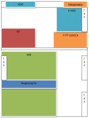

Цели:
1. Актуализация внутреннего пространства системного блока путём разбиения на 2 камеры.
2. Правильно построенное охлаждение. (Не водяное увы. На вентиляторах.)
3. Обработка боковых поверхностей корпуса и покраска передней панели.
4. Покраска внутреннего пространства корпуса. (Хотел делать шумоизоляцию автомобильной шумкой... пока передумал)
5. Лепка новой передней панели из стекловолокна. (Главное чтобы время на это было)
Остальное по мере поступления идей и предложений.
Схема охлаждения и расстановки железа:

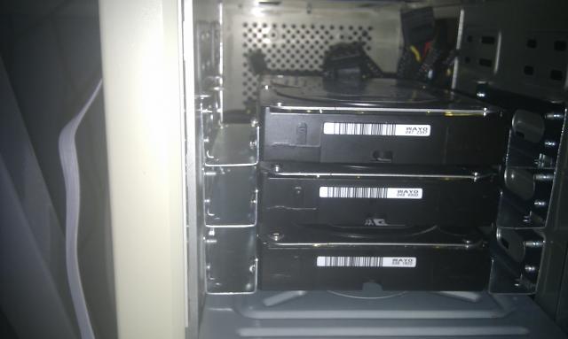

Начав устанавливать железо в корпус стало ясно, что жесткие диски не поместятся на базовое место и корзину перенести не получится. Пришлось ставить салазки для жестких дисков в разъем 3,5". Сата кабеля стандартные не дотянулись - заказал метровые, через неделю получу.

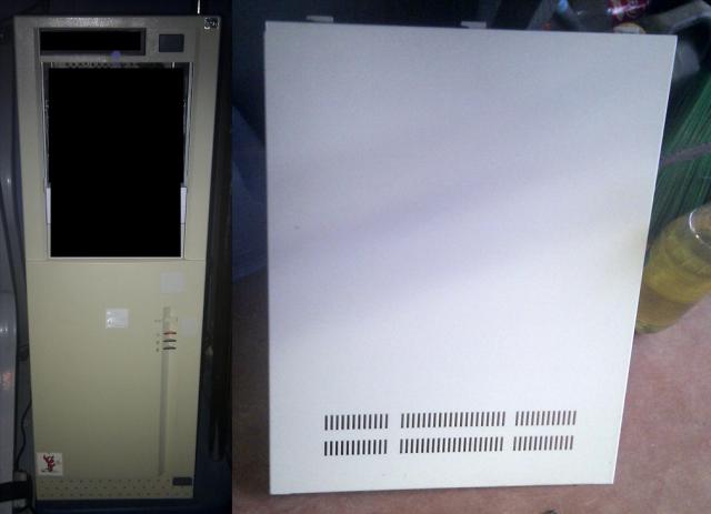

Серверный корпус естественно в ужасном состоянии - пожелтевший от старости.
Сегодня наметил план работ и приступил к делу.

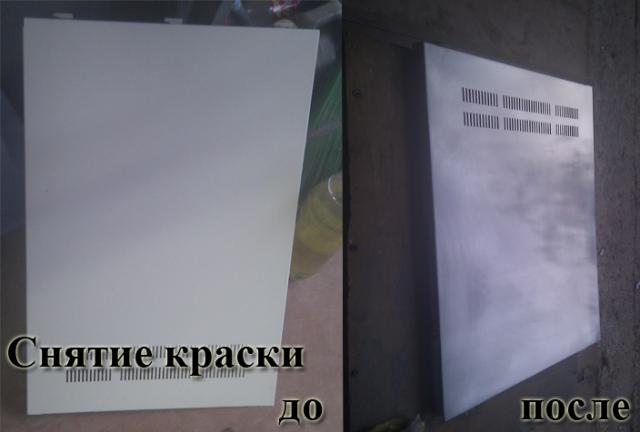

Сняв правую крышку корпуса попробовал ободрать краску и отполировать (полировка не удалась):
Использовал шуруповерт - НАМУЧАЛСЯ! Перегрев, разряд и тд. Завтра постараюсь найти дрель.

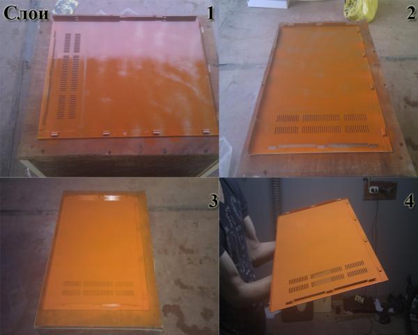

Так как проба пера ведется на правой панели и корпуса, то можно экспериментировать. Взял балончик с краской и прокрасил внутреннюю сторону панели 4я слоями.
Итак снаружи панель будет без краски, а изнутри окрашена. Так же будут сделаны и остальные панели: верхняя и левая.

1. Содрал краску наждачкой, подтер мелкой наждачкой. Чем отполировать железо до зеркала?

Можно фото и название салазок под HDD? Весь вечер сижу ищу...
wwar offline
Сообщения: 861
Сообщение LEXYS » 25 июн 2011 02:19
wwar, брал в днс. называются: Салазки с 5,25" на 3,5" (c чека перепечатал)
Это не совсем салазки, скорее переходник для того чтоб поставить жесткий в разъем сидирома.
