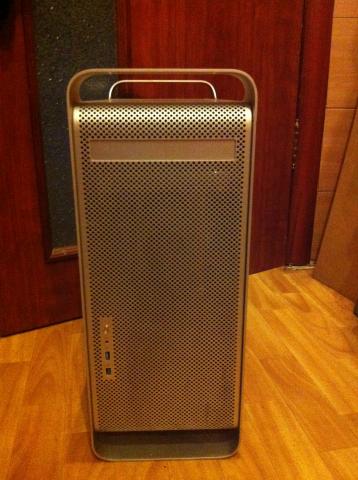

В свое время меня сильно зацепила вот эта статья. Порывшись в интернете на тему "моддинг G5" ничего толкового найдено не было, хакинтоши это вообще отдельная история( Было решено всё делать по-своему) Зайдя на ебей я сильно удивился конечной стоимости пустого корпуса (~3000 корпус + ~11000 за доставку) и мой замысел плавно ушел в разряд "несбыточных мечт". Совсем недавно мне повезло купить "терку" в россии за вполне приемлемые деньги) Корпус достался в очень хорошем состоянии, к нему шли все крепежи, штатные вентиляторы и панели - спасибо тому кто продал его мне)
Вот и "виновник торжества":

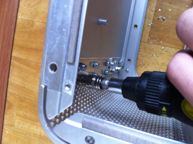

Для начала корпус было решено разобрать и помыть. Сложность заключалась в том, что СВО, стоявшая в этом корпусе, протекла и как результат закисшие винты. Решилось все просто - AB80 и все отрутилось)
Ну а то что какая то часть винтов находилась в довольно труднодоступных местах... В общем максимум неудобно подлезать и откручивать.

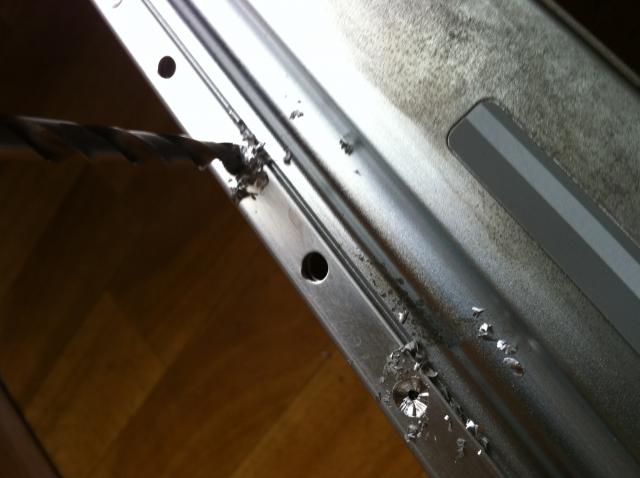

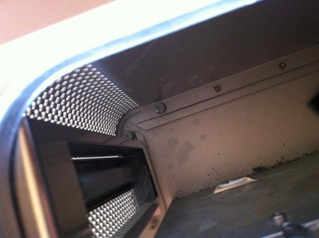

Потом были высверлены заклепки скрепляющие рамку с основным каркасом
Сверло почему то било и получилось немного кривовато, но это не критично)
Затем пришлось открутить две пластины, соединяющие две части внутреннего каркаса между собой. С этим уж проблем не возникло)
Ну и в результате я получил что хотел - полностью разобранный корпус)
(внешний каркас, две части внутреннего и рамка)

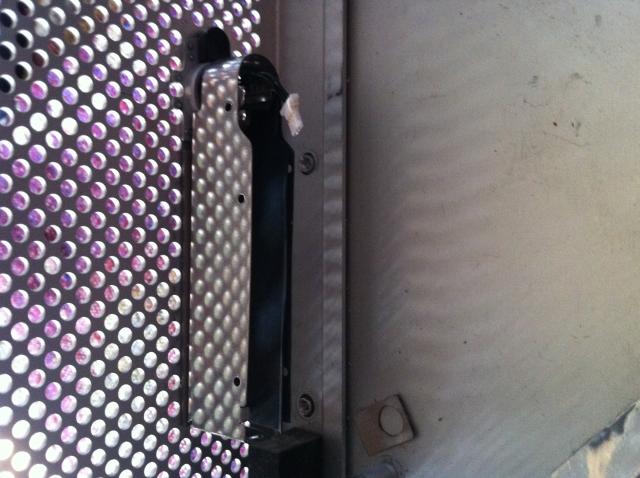

Вообще должен сказать что корпус разбирается крайне неочевидными путями. Снять поддон для оптического привода и корзины HDD было равносильно танцу с бубном - у меня на это целый вечер ушел(

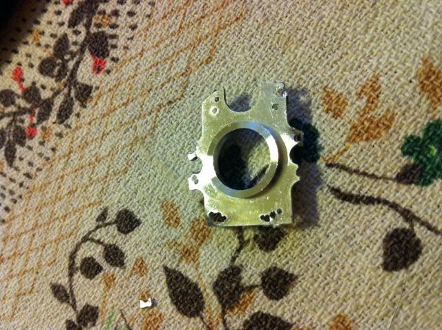

Настала очередь элементов внутреннего корпуса которые приварены точечной сваркой - я их безжалостно удаляю:
Ободок кнопки включения (по совместительству ее крепление)
"Хреновина" для карт расширения
Держатель защелки
Точки сварки очень легко разрушаются обычным кухонным ножом, хоть что-то легко дается)
В дальнейшем ободок и держатель вернутся на свои места с помощью той же самой сварки или поксипола.

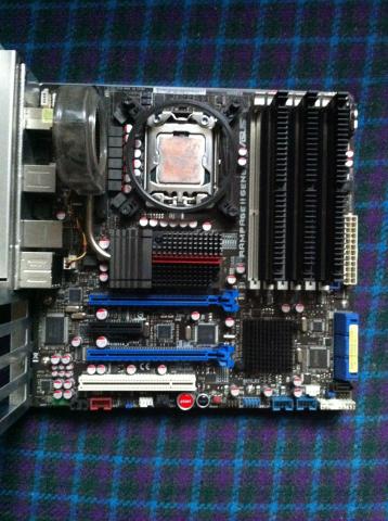

Сегодня появилось немного свободного времени и я решил примерить свою материнку с БП

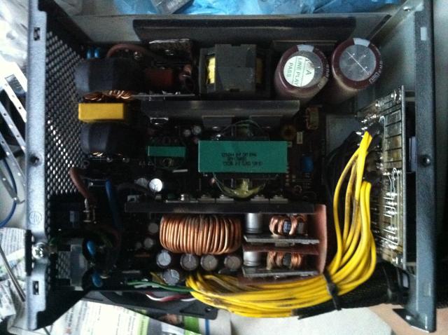

И вот же гадство - бп, если его положить на дно, почти что упирается в материнку( Соответственно надо превратить"питальник" в "тонкий питальник" или же просто напросто лишить его корпуса и превратить в аналогичный стандартному от Apple (штатно он лежит на дне корпуса и сверху прикрыт пластиной.
Ну что ж, разобрать бп дело не хитрое, но у меня Corsair с семилетней гарантией( Эх... Пришлось ею пожертвовать, зато узнал как он внутри сделан и заодно выяснил что его нужно ставить на дно т.к. самые высокие элементы - два конденсатора (они ниже верхней кромки на два-три сантиметра).
Соответственно придется изготовить нижнюю панель (или использовать уже имеющиеся стандартные от этого корпуса)
