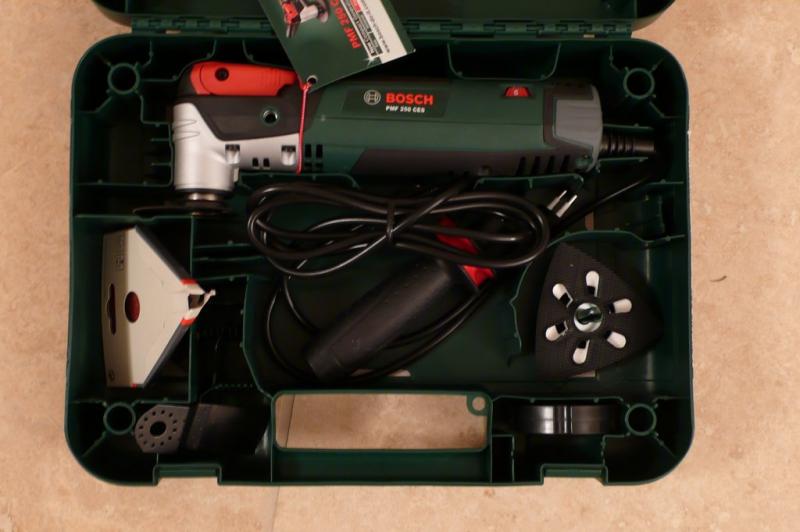

Спешу поделиться маленькой радостью от очередной покупки. Та-дам! bosch pmf 250 ces
Универсальная дельта-хреновина, которая умеет шлифовать (самое главное для меня), пилить и шабрить (вот этим точно занимать не буду :lol: ).
Уже успел опробовать - найс. :super:
