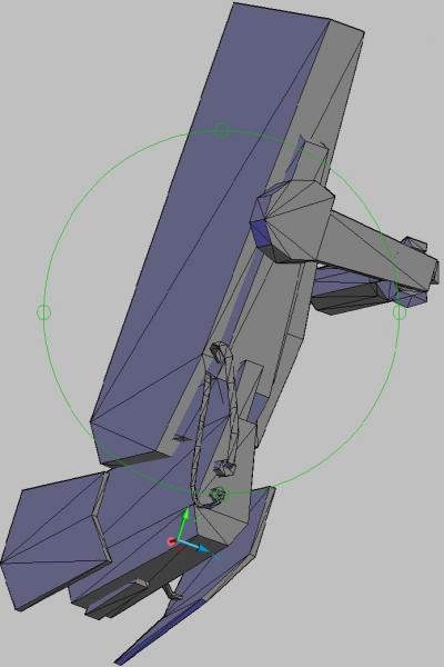

Но что я могу поделать, если дизайнеры Valve так спроектировали турель?

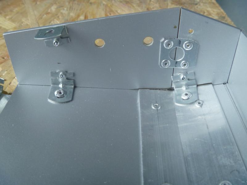

Сообщение Mindphaser » 02 ноя 2012 11:19

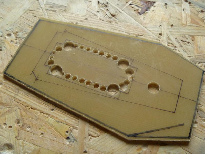

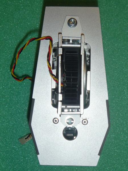

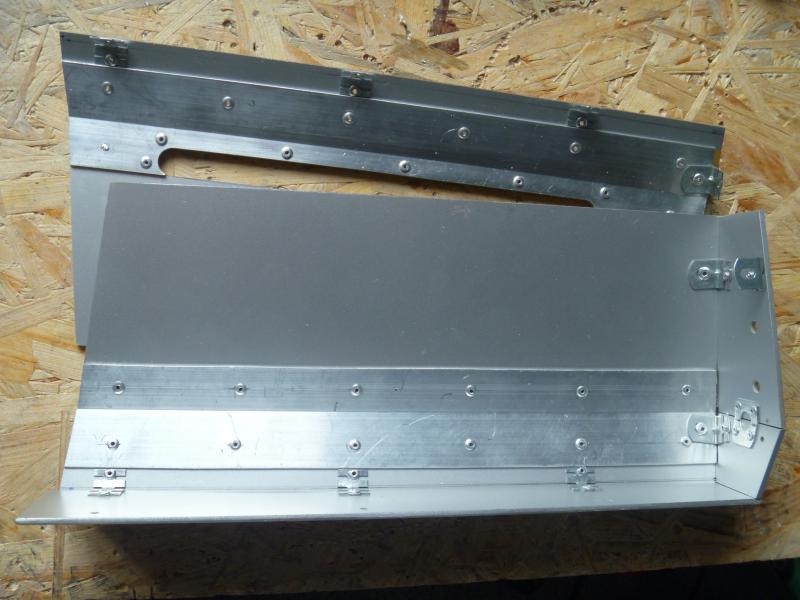

Перейдем к передней части кожуха видеокарты:

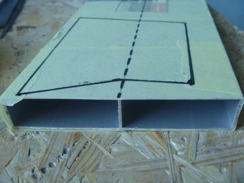

В дело снова пошел алюминиевый профиль:
Внутри будет установлена одна из этих турбин:

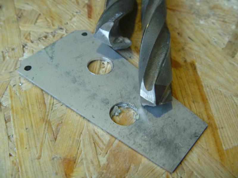

Нужно обеспечить ей глоток свежего воздуха, размечаем отверстия:
Сверлим
Рассверливаем
Все не как у людей

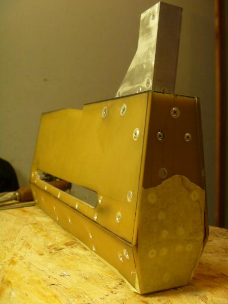

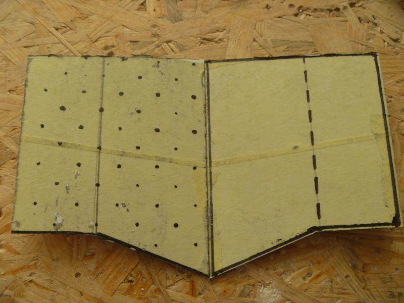

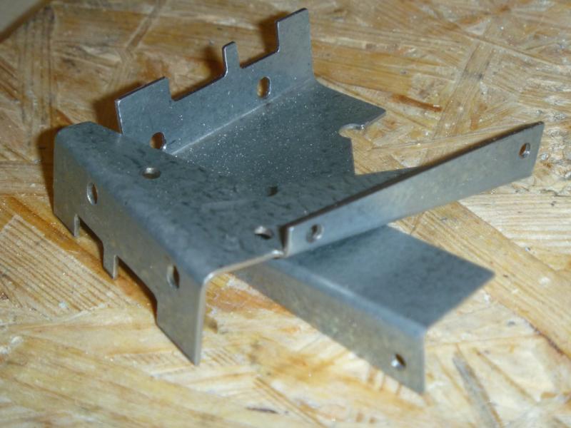

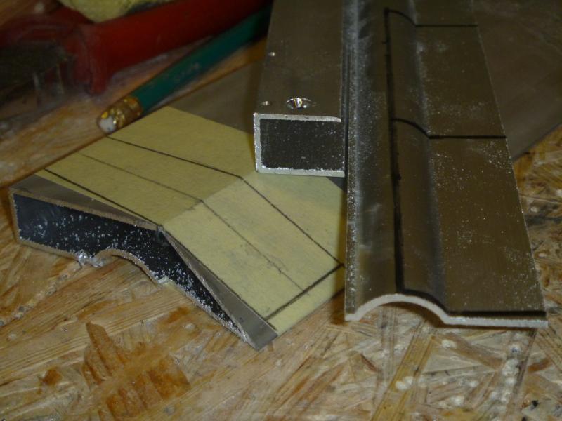

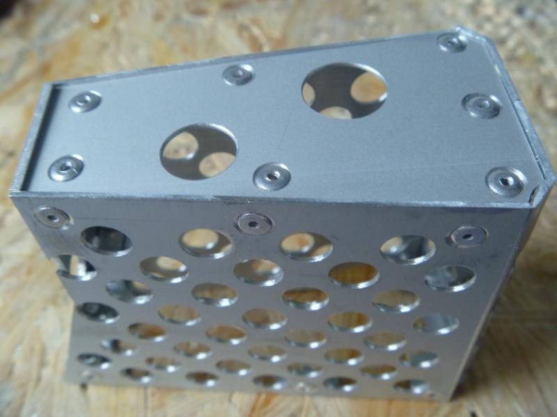

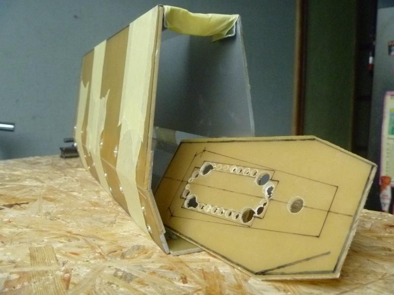

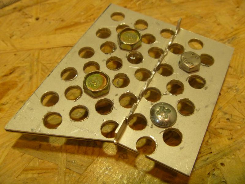

Сообщение Mindphaser » 12 ноя 2012 12:55

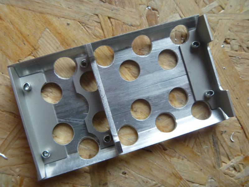

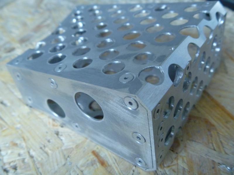

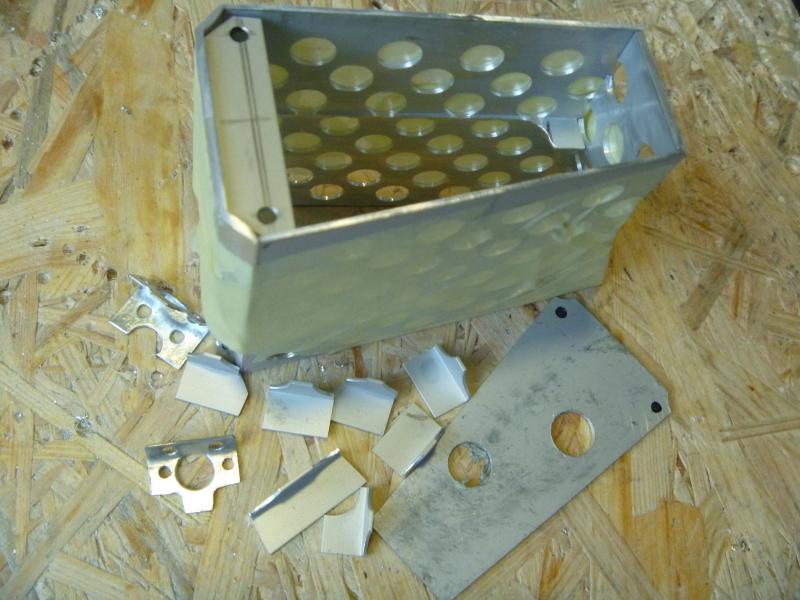

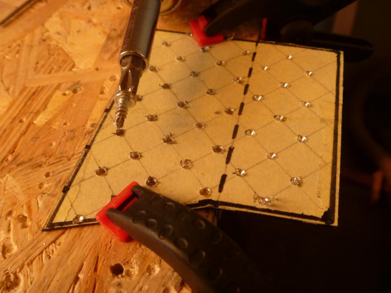

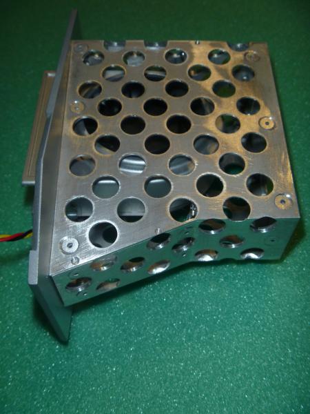

Продолжаем собирать «морду» кожуха видеокарты.
Убил на это все выходные.

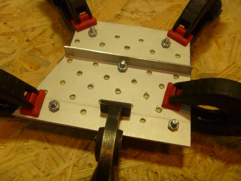

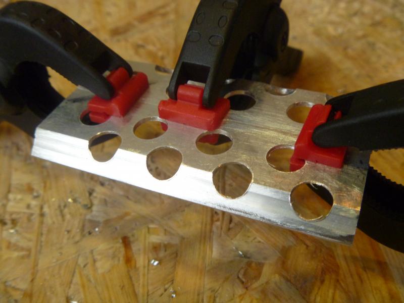

Материал – алюминиевые правила и уголки:
«Перфорация» по отработанной методике:

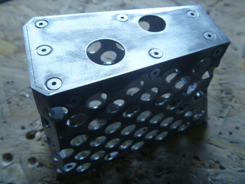

Заготовки для верхней части:
Верхняя часть:
Сборка на скотче:
Передняя часть:
Некоторое время спустя…
Шлифовка:

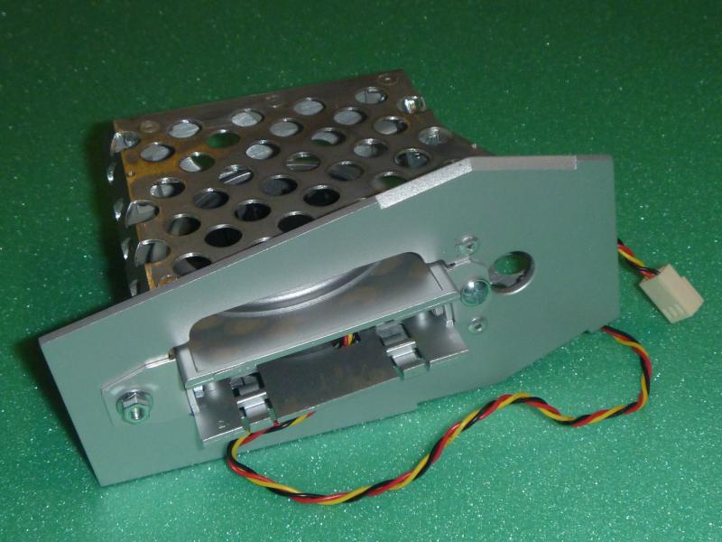

Окончательная сборка вместе с турбиной:
Результатом, в принципе, доволен, но, похоже, придется перекрашивать внутренности с турбиной в темный цвет под корпус.

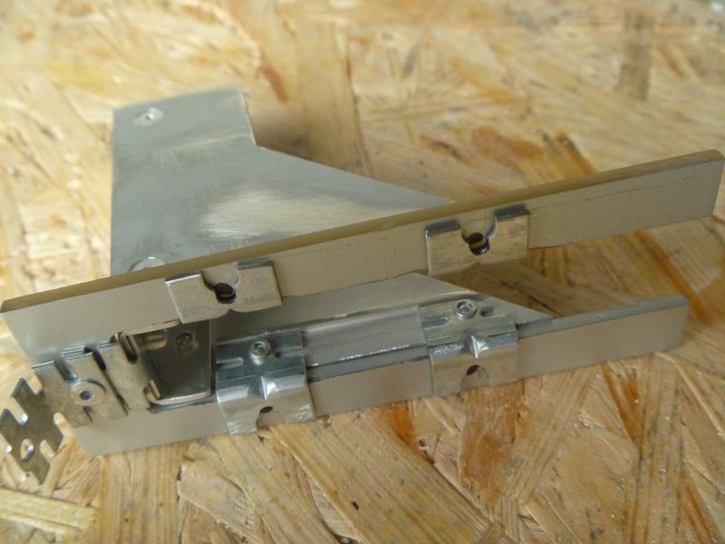

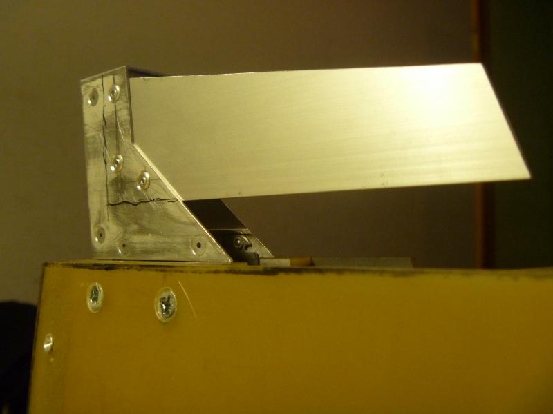

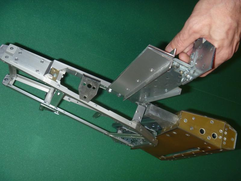

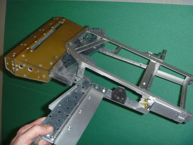

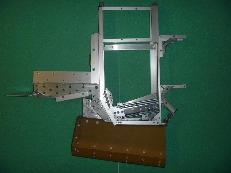

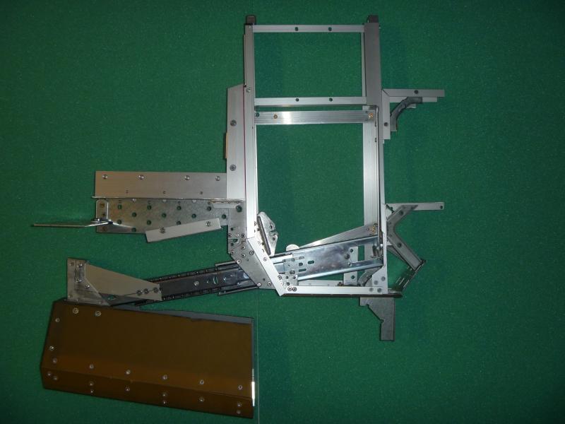

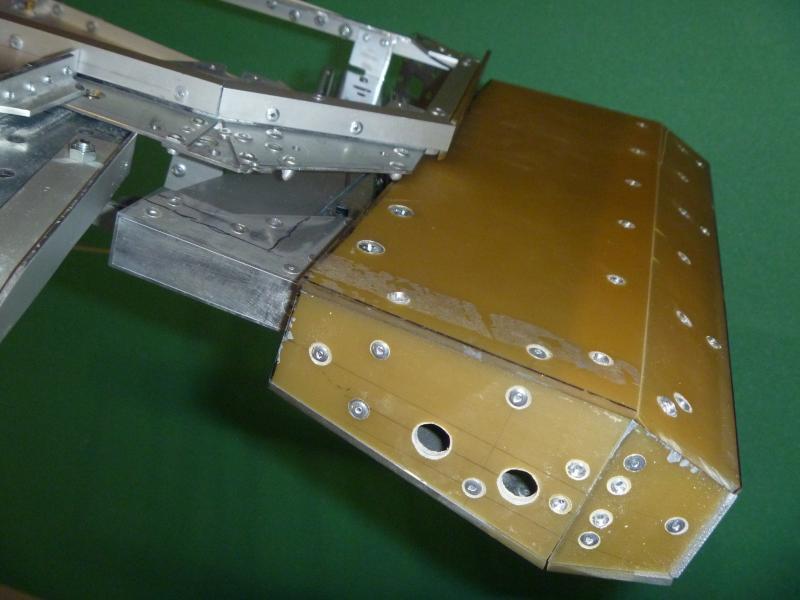

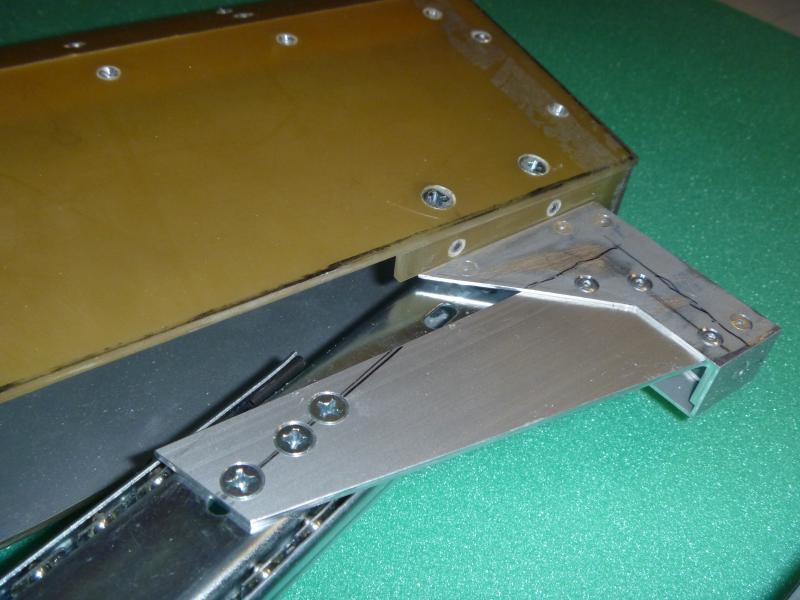

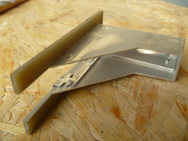

Сообщение Mindphaser » 20 ноя 2012 11:02

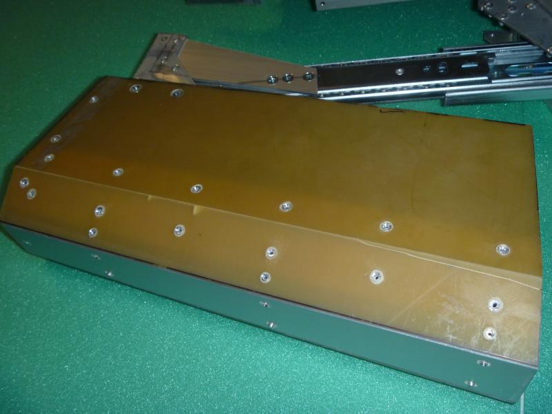

Вернемся к «гробику»:

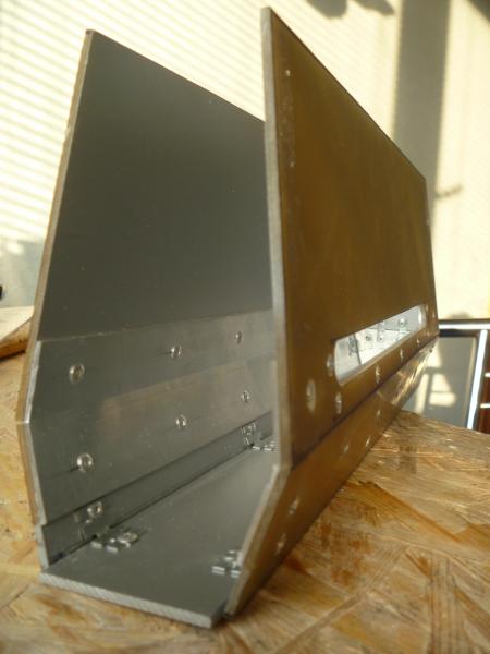

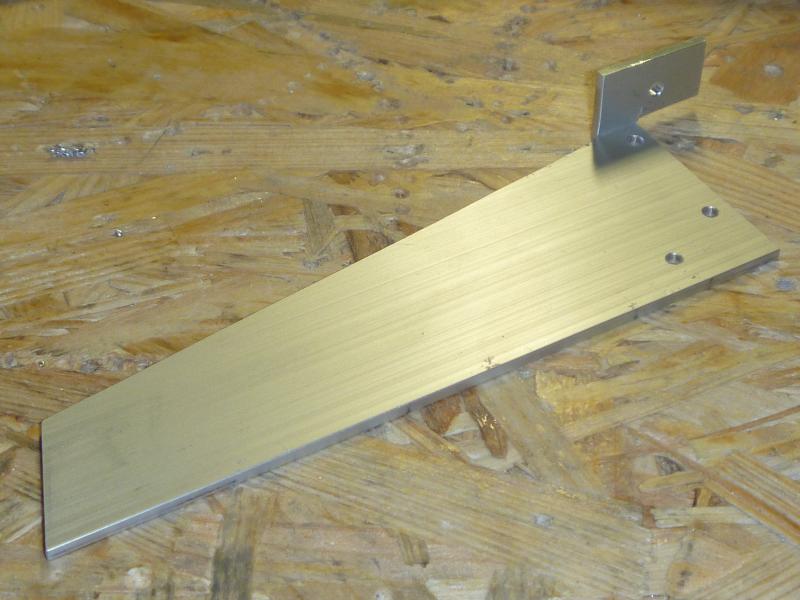

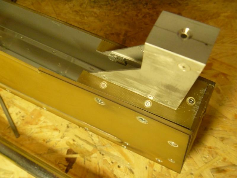

Наконец, после многочасовой подгонки деталей, кожух видеокарты установлен на направляющую и механизм проверен в действии:
Теперь собранную раму с кожухом просто тяжело держать в руках и нет нормального положения для хранения, придется срочно делать подставку:
Про подставку в следующий раз :wink:
