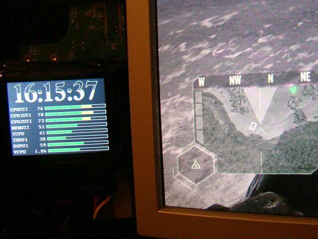

а че за экранчик такой?самодельный или готовый?

Экран из тех, что ставятся в китайские мобилки-"АйФоны".
Подключен с помощью микроконтроллера. Прошивку и программу для ПК писал сам.

я все никак не могу понять как там вы подключаете дисплеи к пк.
вообще до сих пор не понимаю как...

если честно, в двух словах - неподготовленному человеку проще купить готовый.
Я занимаюсь этими индикаторами и трачу на них свое время, потому, что в итоге я продаю готовый код заказчикам (работа у меня такая - "прошивкописательство"). А времени в конечном итоге уходит много - недели.
Много готовых примеров/схем есть на буржуйских ресурсах, многие фирмы-производители продают т.н. сэмплы вместе с исходниками... Тут нужно только знание английского. И паяльник )

-ALS-, слушай смотрю, экран за экраном подцпеляешь и сдруживаешь их все. Дома лежит SonyErricson T610. Сам телефон убили, что то глючит, а вот экран будь здоров, собственно вопрос, о подключении его к ПК
Ставлкивались, есть ли возможность и т.д. какой ни будь коментрарий по этому поводу ...

Обычно это делается так :
забиваем в гугл ( я серьезно, без всякого стеба ) по английски :
" Ericsson T610 LCD controller "
первая же ссылка - http://www.edaboard.com/thread30234.html
Там есть чей-то готовый проект, можно воспользоваться им...
НО, самое главное - там же ссылки с документацией на сам ЖКИ и его контроллер. А дальше, я повторюсь, только знание английского и навыки в пайке/программировании.
