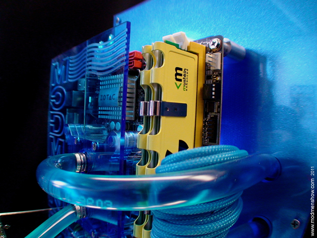

Данная редакция наклаки является цельной. Это влечёт за собой геморрой установки СО материнки (оно не менее цельное!). А именно - одна половина СО может быть прикручена ТОЛЬКО без накладки. Более того, для монтажа СО требуется снятие материнки с поддона, а накладка крепится через крепёж материнки к поддону.
Если делать накладку из двух частей - большая нижняя и малая вокруг сокета (в пределах радиаторов) - то неизвестно как крепить малую, она не достаёт ни до одной стойки.
В процессе примерки обнаружил, что платы (в PCI и PCIe) имеют гребешок до уровня текстолита материнкской платы от слота до крепёжной планки.
Подытог - накладку придёться укорачивать по периметру, а значит, будет видна материнка, накладка вокруг сокета будет висеть в воздухе, иначе я не смогу установить СО. Стыки двух накладок, большой и малой, будут с зазором в палей толщиной. Красота та ещё.
