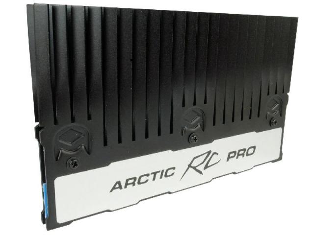

Змей, Не пойму в какой плоскости панель делать. confused
С памятью сложнее - уже думал взять такие радиаторы
и покрасить в белый. Но боюсь потери гарантии (особенно после выхода имеющейся памяти из строя).

Сегодня купил память PC3-16000 2000MHz DDR3 DIMM G.Skill Gaming Series Ripjaws
Плюс, радиаторы, о которых писал выше.
Буду красить. ::-D:
Сообщение Sonic-Chainik » 08 июн 2011 21:56
Сегодня доделал-таки корзину под 5" приклеив днище.
Начал подготовку радиаторов к покраске (это нижний радиатор, ему ламели красить не буду, всё равно не видно).
Параллельно начал красить радиаторы на память и доперекрашиваю крышки ватеров.
Причём, радиаторы крашу новой мега-дорогой краской (почти 400р за балон!), пару балонов которой прикупил по случаю для сравнения.
