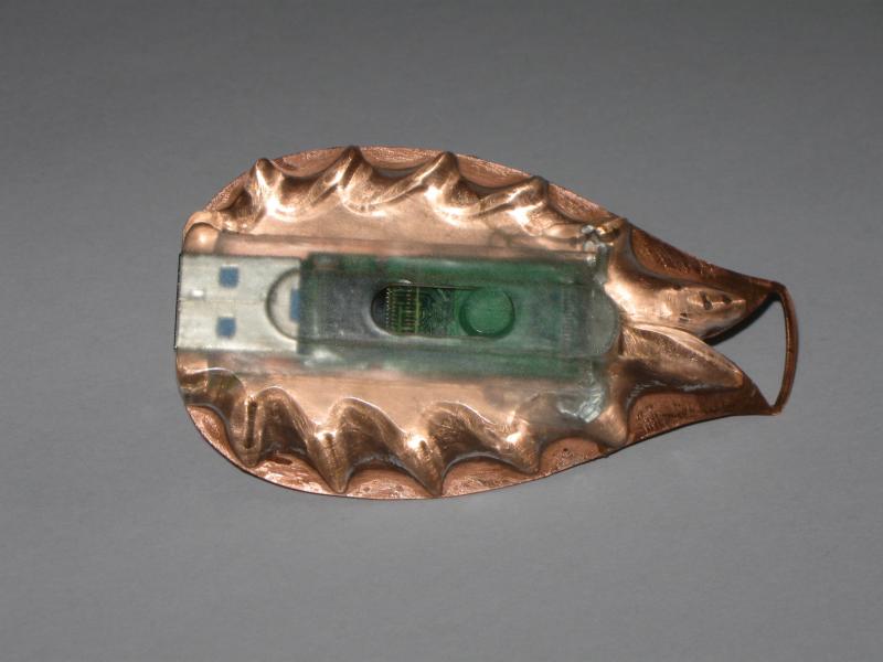

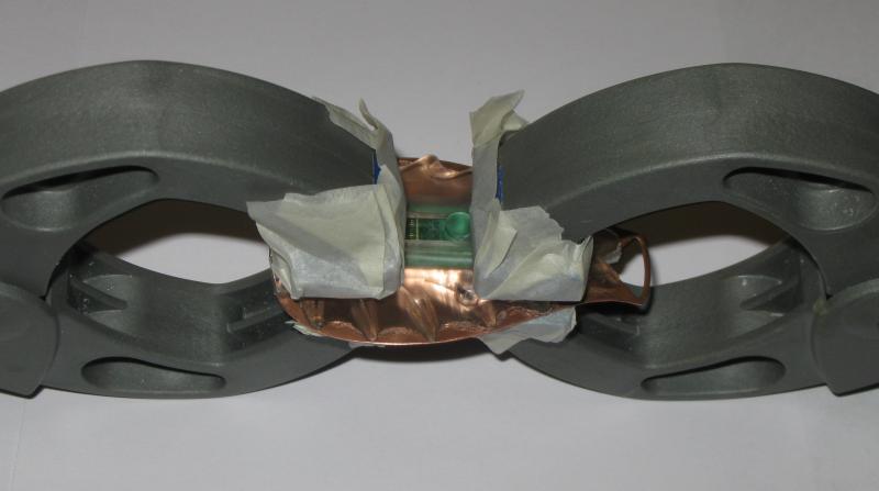

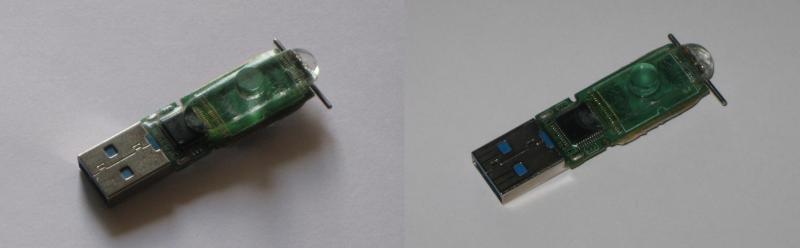

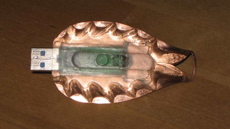

Приклеил движок к флешке на обычный "нюхательный" Момент, только прозрачный. Вплавил пружину с фиксатором, мощного паяльника нет, вплавлял ломовой отвёрткой разогретой на газовой комфорке. В следствии чего пружина ушла в сторону. :ass:
После подгонки к нижней части корпуса залил платку эпоксидкой:
В нижней части, по месту, сделал подобие пазов под стопор:
Склеил, жду пока, герметик полностью вулканизируется через сутки:

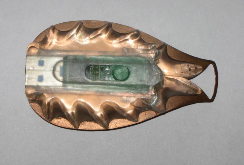

Ага, выждал... пять часов. Что бы иметь шансы поспеть к сроку нужно было уже клеить чип, в результате герметик местами отошёл от пластины. :puke: Держаться то будет, но внешний вид подпорчен:
Чип приклеил, теперь думаю как закрыть дыру над светодиодом, которую прохерачил когда обламал оптику:

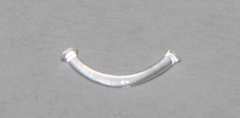

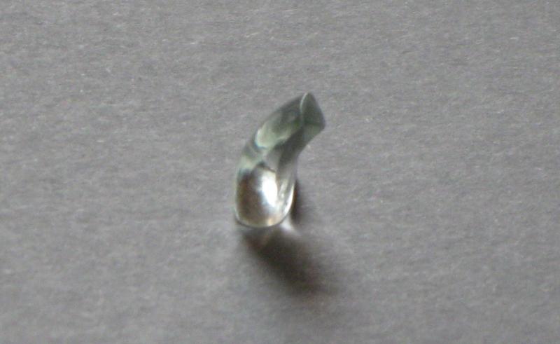

Загогулина, заглушка дыры в пластине:

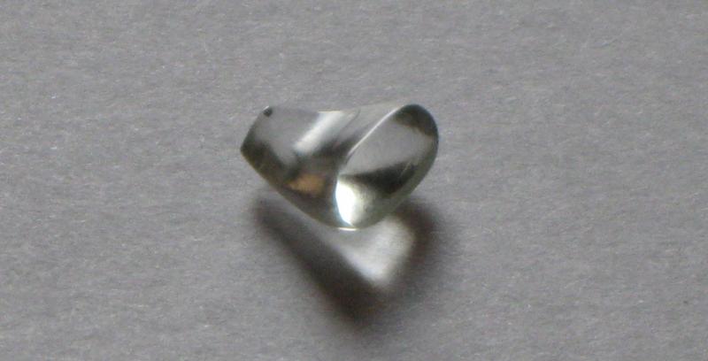

Спасибо Senseyi :beer: , с оптикой работать оказывается просто:
Концы делались при помощи зажигалки, "гнулось" бытовым феном для сушки волос (1400Вт), т.е. волокно загибается (разгибается) само за секунды.
Собиралось при помощи суперклея, наносился минимум зубочисткой:
Небольшие косячки склейки, на стыке загогулины и оптики, были замазаны "жидким оргстеклом" и зашлифованы.

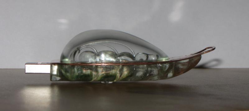

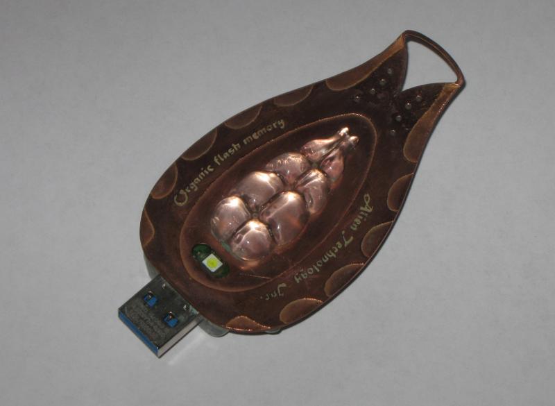

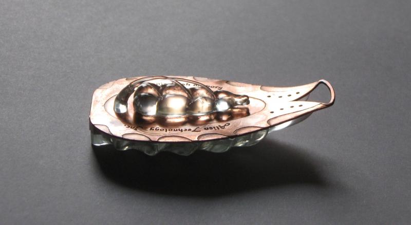

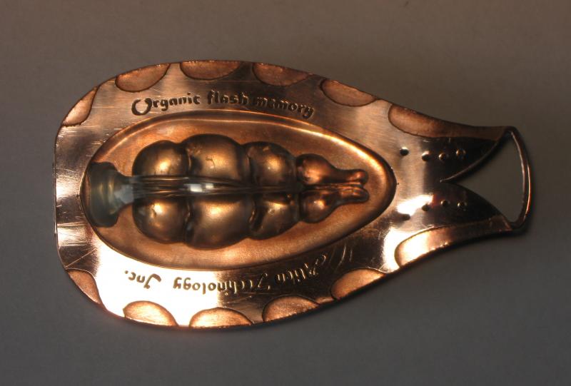

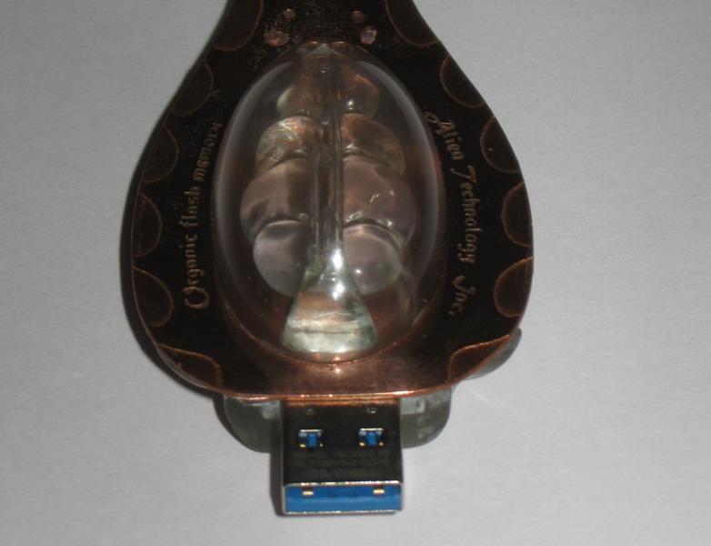

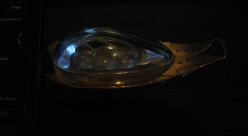

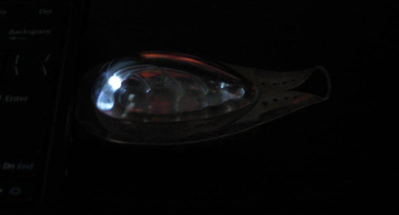

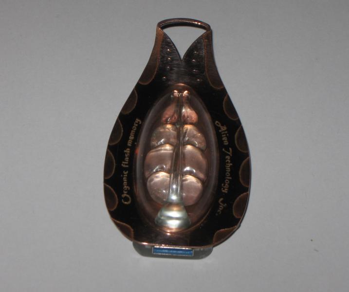

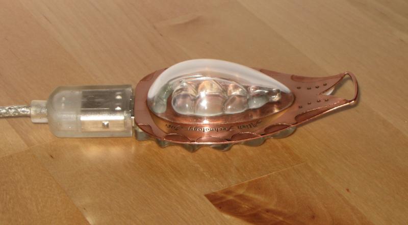

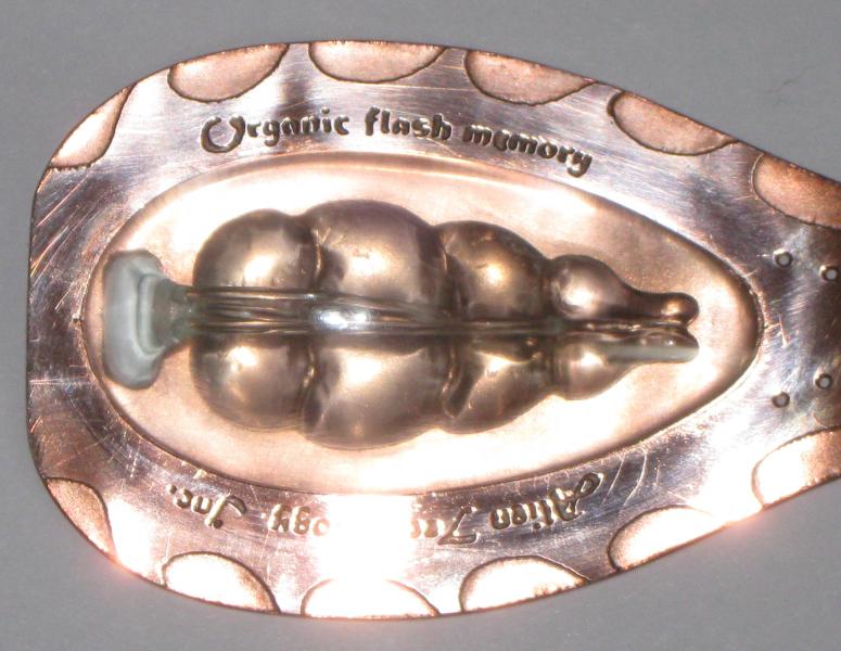

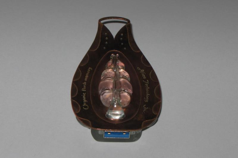

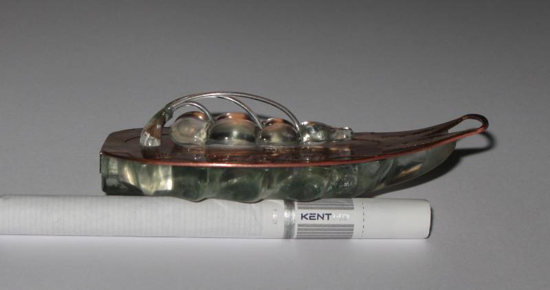

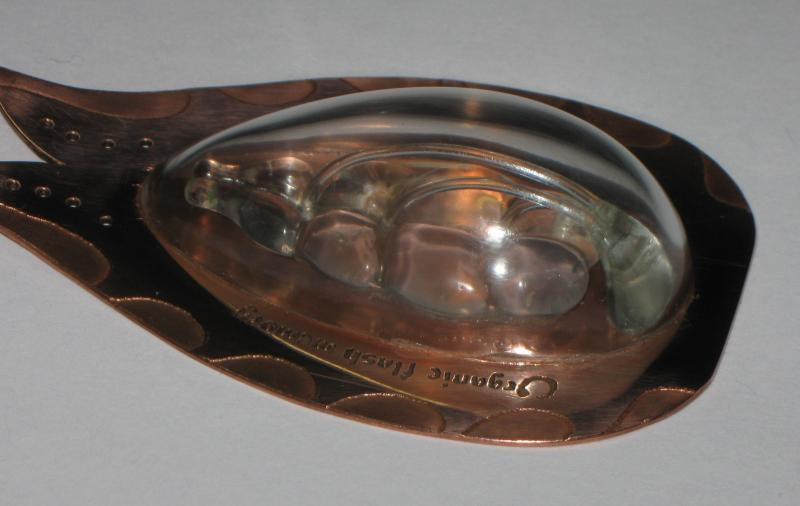

Доделка чувствую растянется на длительный срок, поэтому выложу несколько фоток как оно должно было быть:
Оптика естественно чисто декоративная:

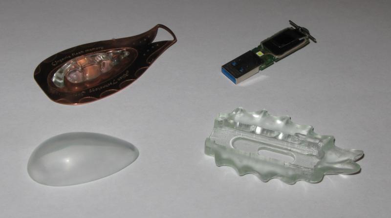

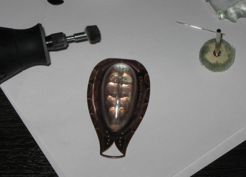

Вы вынуждаете меня довести флешку до юзабельного вида. Пока её четвертовал, фонарь пошёл под шкурку.
Герметик как оказалось не так безнадёжен, полностью его пока не удалось удалить с медной пластины под фонарём и с нижней части флешки (оргстекло). Кто-то плохо подготовил поверхности перед склейкой... :shy: но для фонаря всё равно не катит, одно нанесение чего стоит. :insane:
Пока рассматриваю два варианта клея, у обоих есть жирные минусы. Ещё один вариант проверяю, сделал пробную склейку завтра посмотрим что из этого получилось:

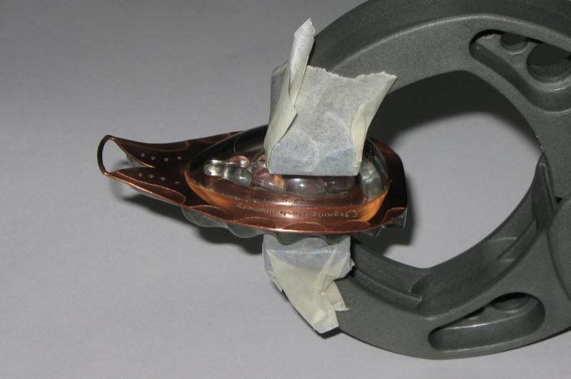

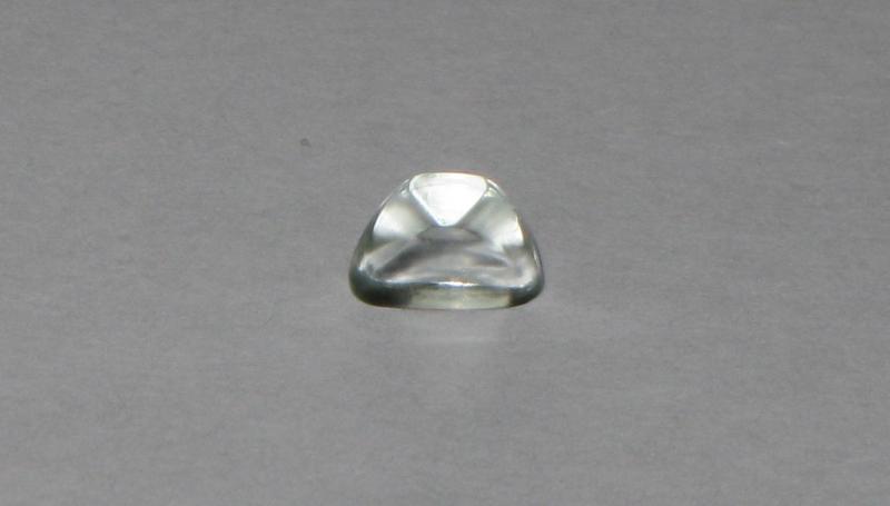

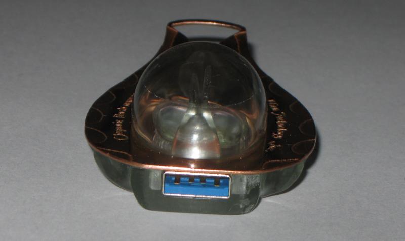

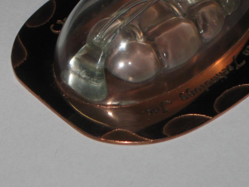

Пошкурил немного фонарь и понял, что довольно много придётся снимать, решил отпустить и оставить как есть. Подобие отпуска делал в Хоттере накрыв стаканом, т.к. там есть возможность выставить сравнительно невысокие температуры и более менее плавно остудить. В поцессе нагрева, чего-то не поверил индикации температуры и поддал жару.... ::-D: Фонарик немного поплыл, шов начал уже спекаться, увидел когда уже закончил процедуру. :lamer: Пришлось немного выбрать внутри, хвостик чипа перестал влезать под фонарь. :D
Приклеил суперклеем, первый раз неудачно, в хвостовой части белый налёт изнутри:
Сравнительно сильным (что бы не снести чип) нажатием с боку, оторвать его не удалось. Иголка загнулась, в итоге отколупал ножом.
Суперклей с оргстекла удаляется довольно тяжко, по сути пришлось шлифовать фонарь заново. Клей наносить было очень неудобно. Держал фонарь в руке, в итоге ещё дополнительно залапал пальцами испачканными в клее. :tratata:

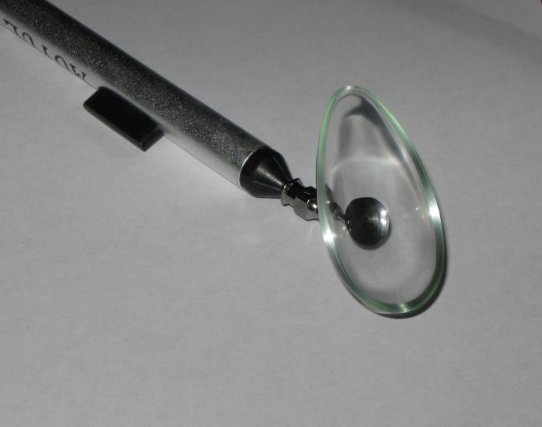

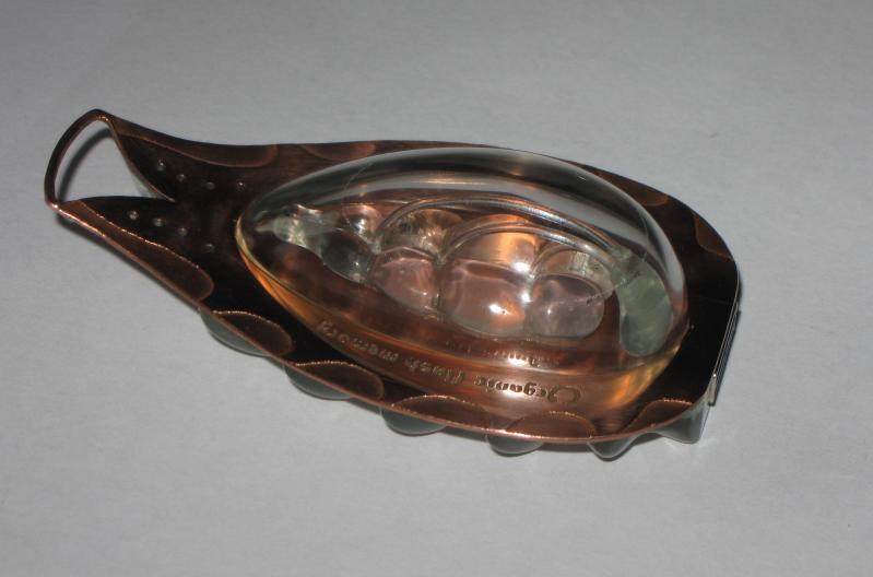

И тут вспомнил про манипулятор от китайской паяльной станции:
Осталось только равномерно нанести тонкий слой клея на кромку фонаря и точно приложить его к пластине. Наносилось иголкой из лужицы выдавленной из тюбика, брать нужно по чуть-чуть, в противном случае неизбежны потеки и риск появления белого налёта из за излишков клея. Мне опять не хватило выдержки и аккуратности на этом этапе. :shy:
Подтёки клея на фонаре снаружи, исправимо:
Подтёк клея изнутри фонаря, печалька:
Сверху косяков склейки вроде не видно:
Ещё моментик, металл должен быть обязательно зашкурен, на гладкой, а тем более полированной поверхности толком держаться не будет. Я нарезал бороздку иголкой, прошёлся по периметру склейки три-четыре раза.

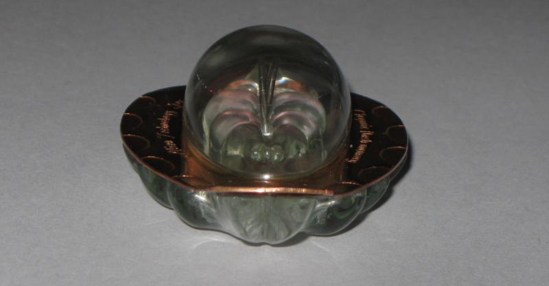

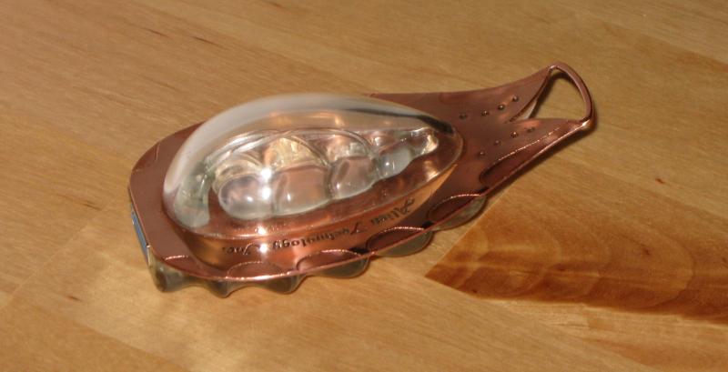

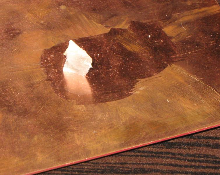

Продолжаю косячить. Низ решил приклеить так же на супер клей, только гель:
Гель потому, что у Henkel заявлена возможность коррекции. confused У меня откорректировать чего-то не получилось, хотя клея было нанесено достаточно много. По всем известному закону, съехало в ту сторону, где и без того была асимметрия относительно верха.
Оторвать без повреждения деталей, думаю, уже не реально... далее зачистка "прелестей" секундного клея.
Dmitry123 offline
Сообщения: 472
Откуда: Засланец с radeon.ru
Сообщение Dmitry123 » 22 июл 2013 22:00

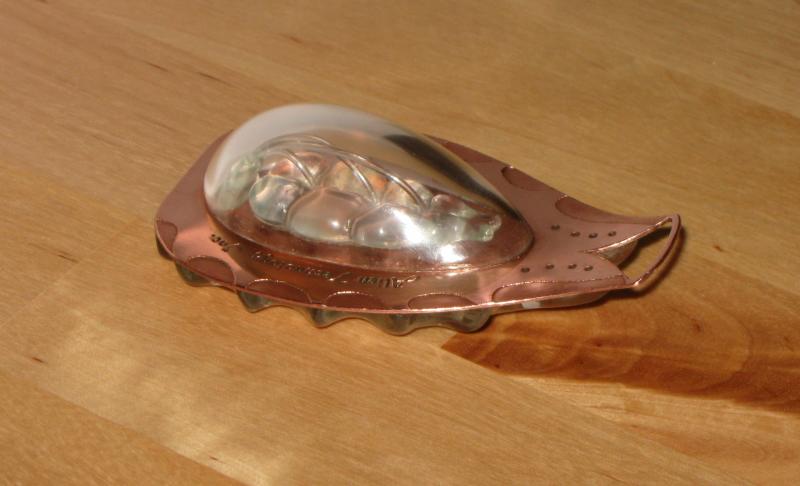

Домучил, кривосуперклееный финиш:
:D
