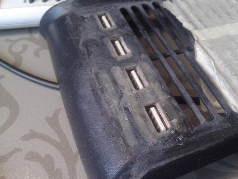

Сегодня покрыл вторым слоем грунта стенку,и закрепил,прорезав отверстия, USB хаб на 4 порта на пластиковой морде.Завтра думаю ее (морду) шлифануть, зашпаклевать и оставить для покраски.Незнаю правда стоит ли,или сделать стелспанель для привода.или вообще щелевой купить.

Сообщение Ki.r(u) » 23 май 2012 10:27
Продолжаю издеваться над мордой.
Думаю либо все это дело шпаклевать долго и нудно,либо сделать тонкую накладку.

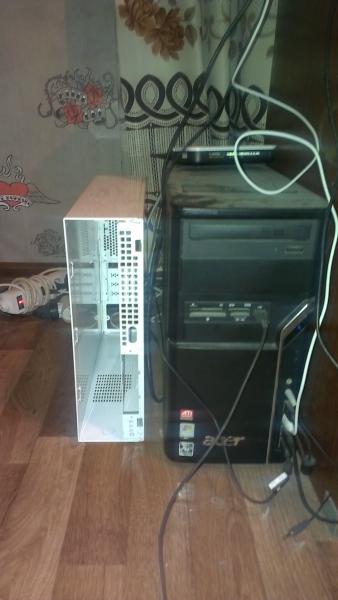

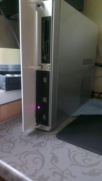

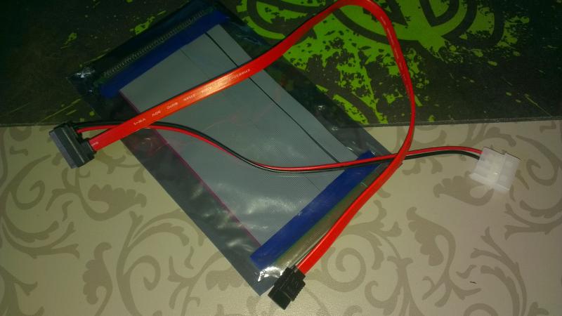

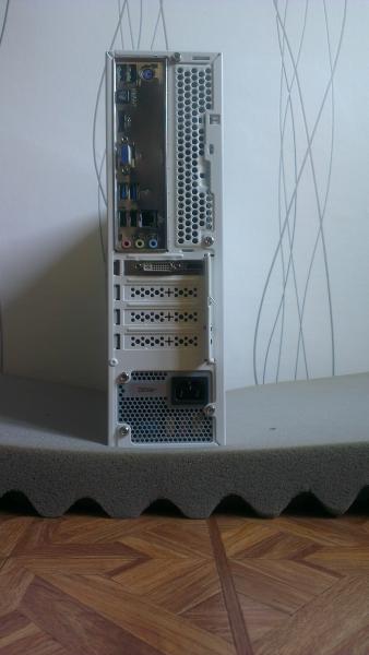

Сообщение Ki.r(u) » 02 авг 2012 18:55
Вот и фото,правда собранной наспех взамен основной,системы.
Изображение Изображение
Сегодня я получил ризер и мини-сата кабель,но думаю слим-привод все же не куплю.
Изза дверцы весь шарм щелевой загрузки теряется(

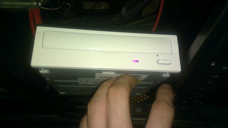

Загрунтовал переднюю панель (серебристую часть),панели привода и кардридера.
Ушел в отпуск,на два дня уезжаю на природу.
Кардридеру сменил светодиод,прикинул места реза для установки полноразмерного видео с ризером.Думаю насчет наклеек с атрибутами.
Покрыл первым слоем пластики,пусть сохнут,посмотрим как краска легла.

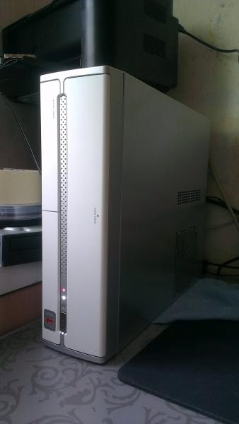

Видимо так себя проявил грунт.Второй слой на кардридер и привод думаю не класть,тем более,они у меня за крышкой.Вот как то так сейчас это все выглядит:
Учитывая что др у любимой половинки уже завтра,а еще ничего не сделано,думаю 20е сентября - крайний срок и вообще дедлайн)

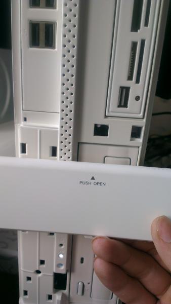

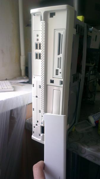

Сообщение Ki.r(u) » 23 авг 2012 16:18
Купил корпусной вентилятор потише,решил отказаться от райзера в пользу размеров и мороки.
Обрезал и загнул планку крепления видео.
Выкрасил морду еще раз,предварительно отшкурив.
Пластиковые створки белее,чем краска.Думаю,красить ли их или нет.
Изображение Изображение Изображение Изображение
Стоит прочно,не ходит.Все еще думаю насчет покраски - отдать все в порошок или просто обтянуть пленкой.
Ki.r(u) offline

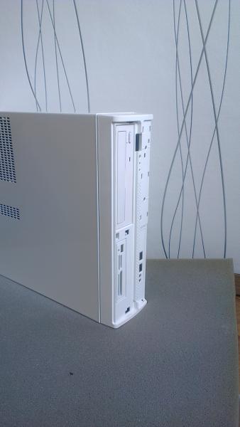

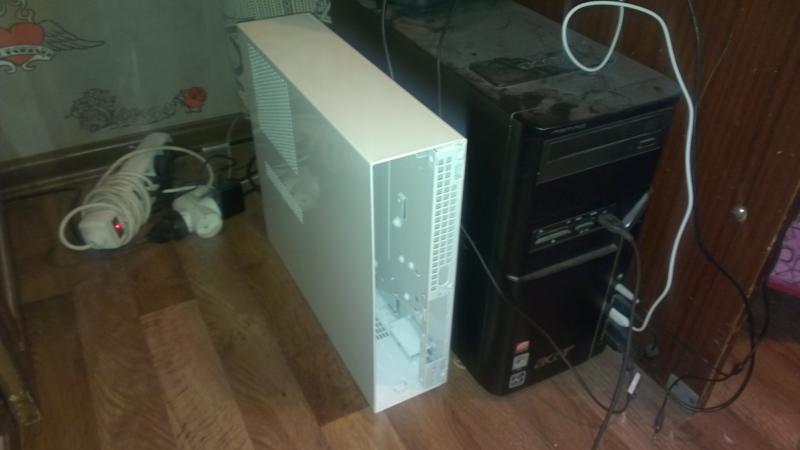

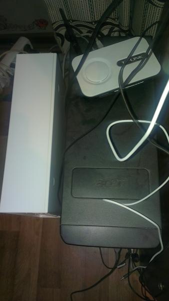

Сообщение Ki.r(u) » 27 авг 2012 21:06
Получил корпус из покраски,сфоткал рядом с нынешним кейсом любимой,завтра выложу.
Качество покраски как всегда для порошковки на высоте.Увы,чего не сказать обо мне и пластиковой морде - шкурить края и убирать подтёки.

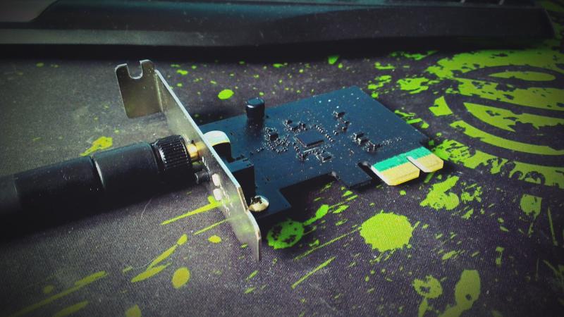

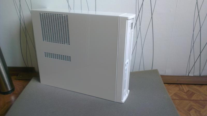

Сообщение Ki.r(u) » 07 сен 2012 09:19
Корпус без морды торжественно отдан любимой.
Ось и прочее менять не стал,два винта влезли нормально.
Сейчас перепаял светодиоды на фиолетовые в вайфай карте,которая ранее была у меня в системе.Заменил заднюю плашку на низкопрофильную,красить не буду.Неокрашенными в итоге остаются:
-плашки видео и вайфай
-БП
-Заглушка материнской платы
Кто не видел карту - вот она:
Морду сегодня буду снова шкурить.
