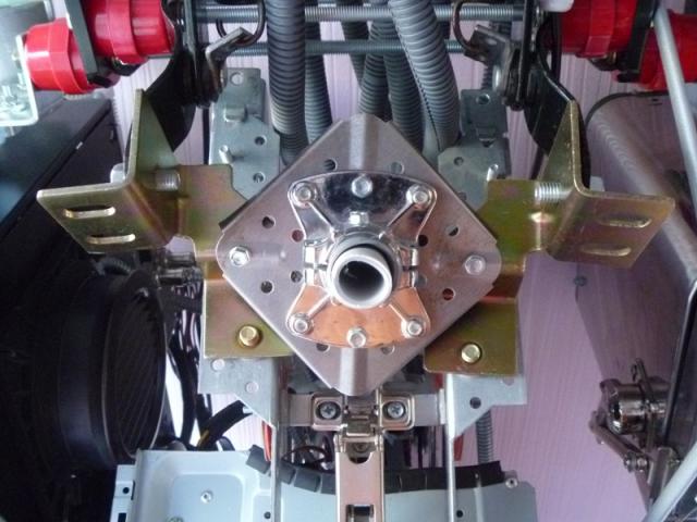

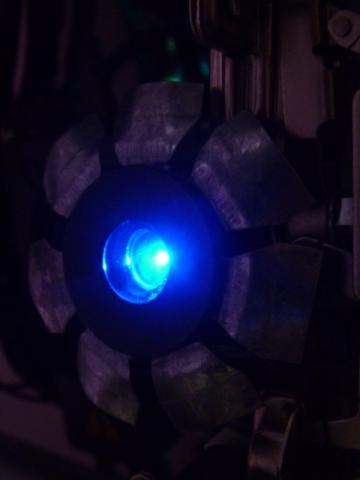

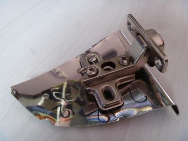

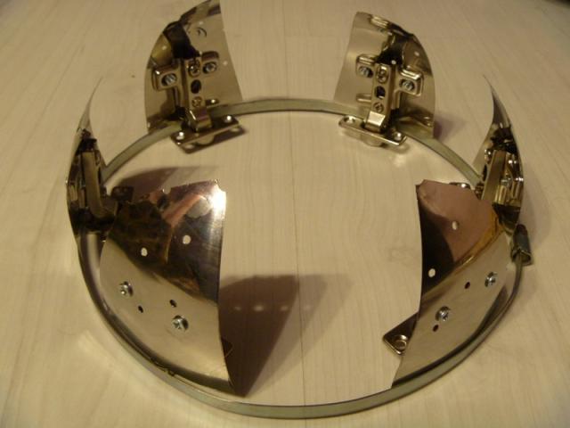

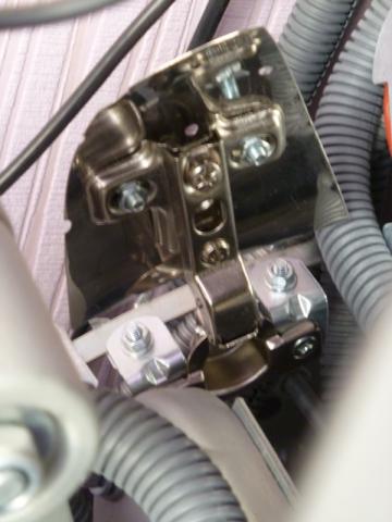

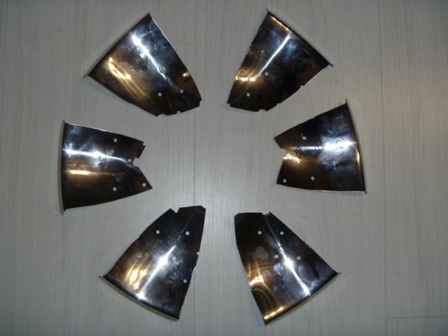

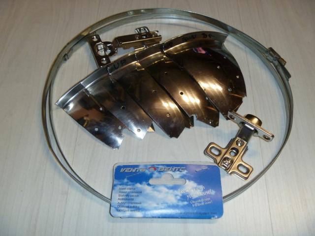

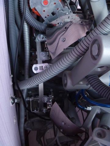

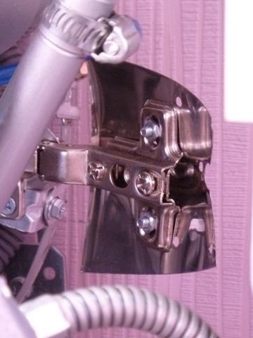

Итак, продолжим, задние декоративные щитки.

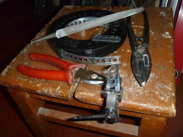

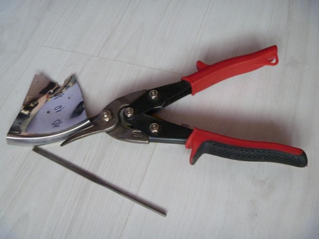

Достал остатки изувеченного дуршлага
и доработал «напильником»

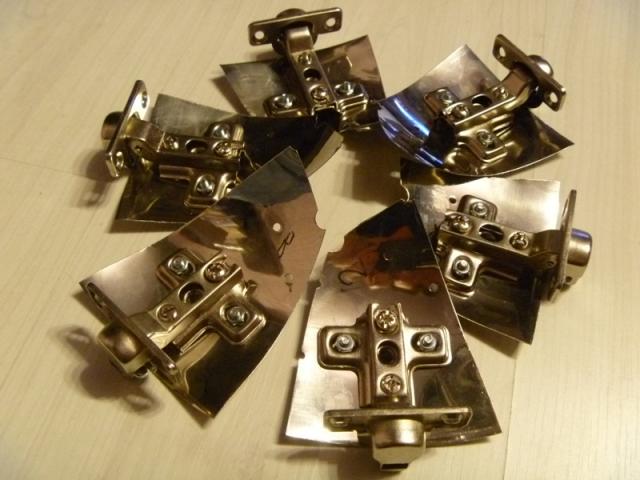

Разложил для примерки (хорошо, что заранее пронумеровал).

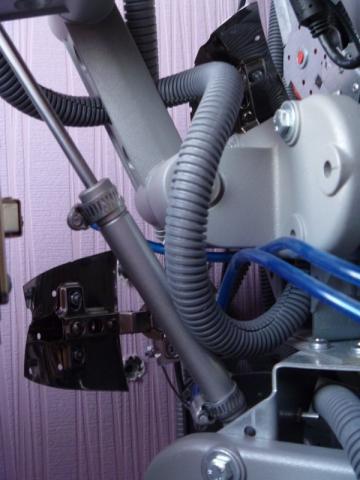

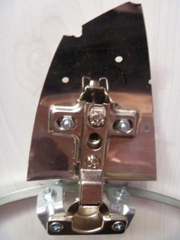

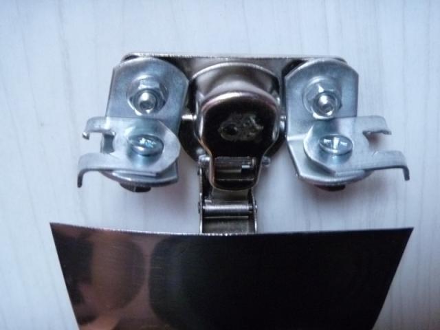

Крепить щитки будем на мебельные петли
и затем с помощью зажимов на сантехнический хомут диаметром 250мм
Примерка:
Чтобы найти место для хомута, закрепить его, а затем и щитки, пришлось повозиться, но в итоге все получилось.Фото в процессе сборки:
Кстати, так как функциональность мебельной петли не пострадала, каждый щиток может находиться в одном из трех положений:
открыт (поднят)
закрыт (опущен)
среднее положение, относительно устойчивое

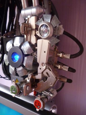

Именно в среднем положении я и оставил щитки:
Результат малозаметен, но, главное, довел задуманное до конца.

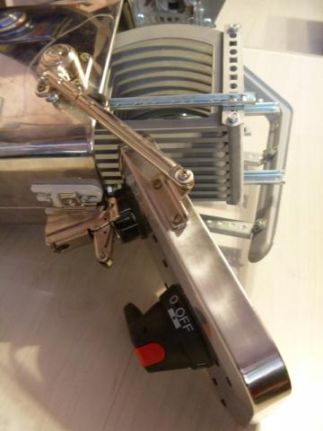

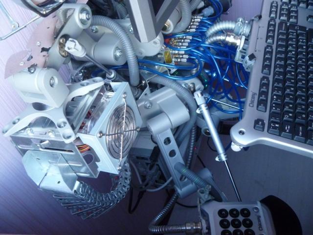

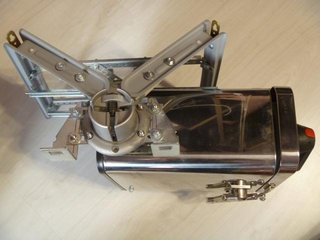

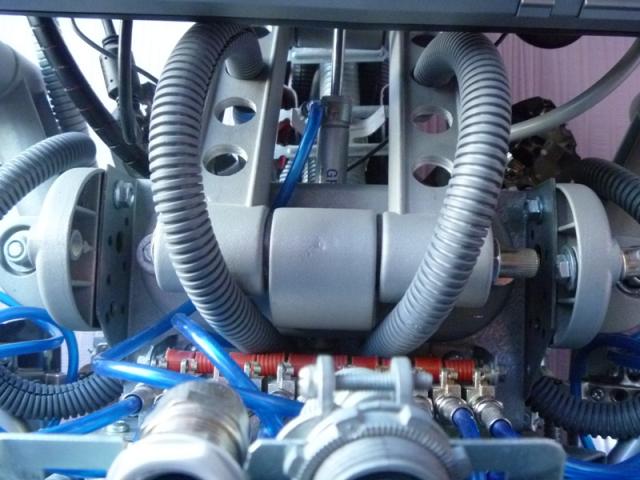

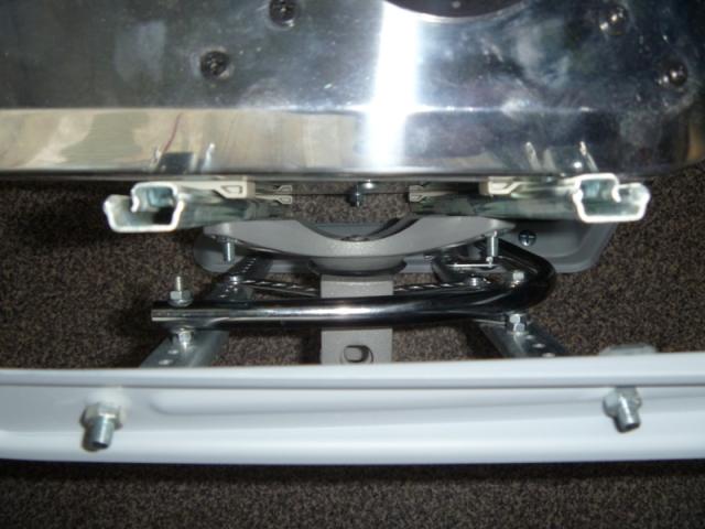

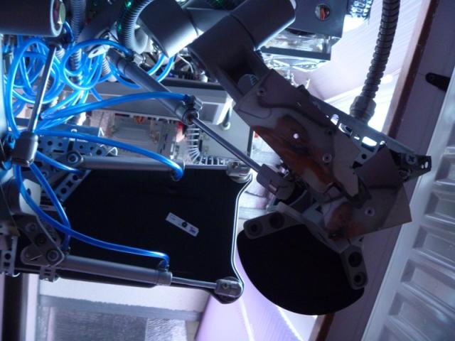

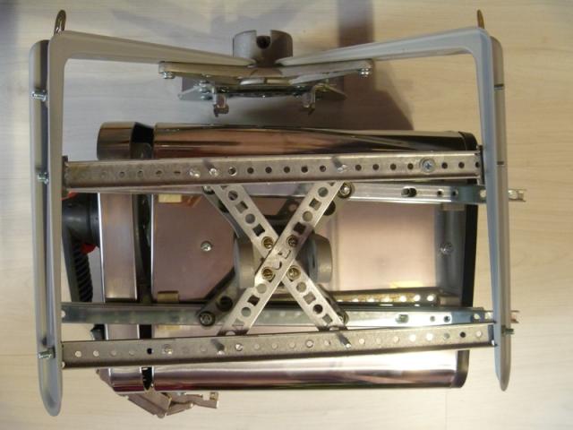

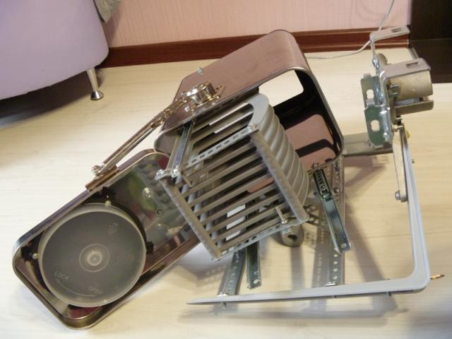

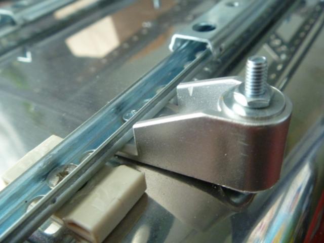

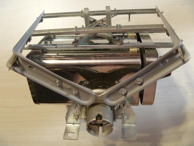

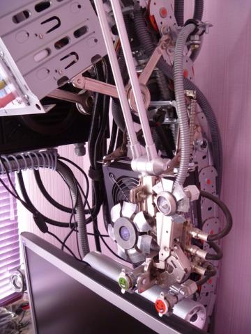

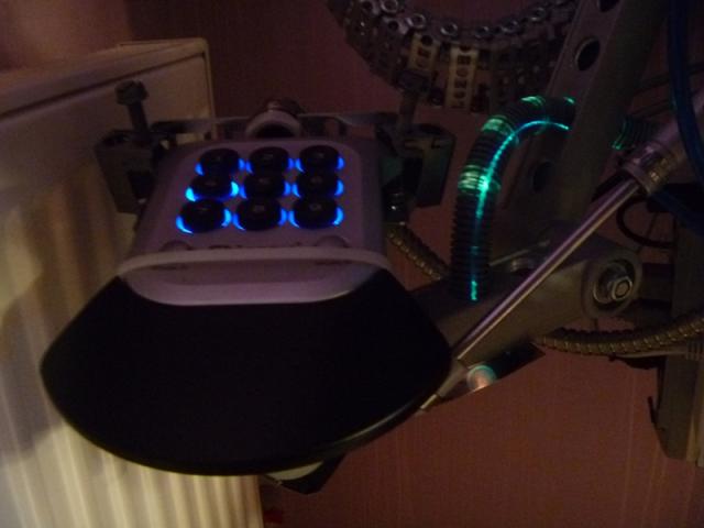

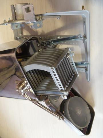

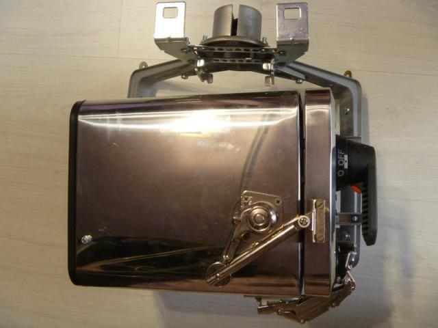

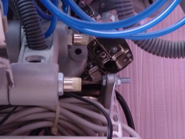

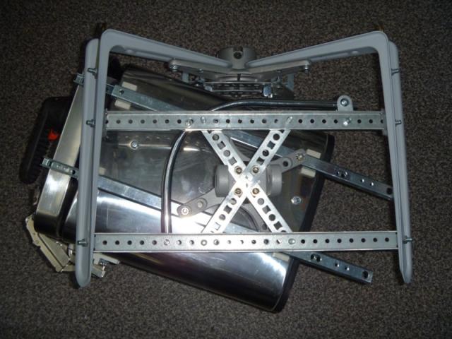

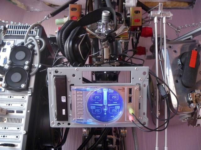

Затем я приступил к доработке механизма выкатывания бокса для дисков.
Первым делом демонтировал всю часть с креплением, получился «однорукий» монстр:

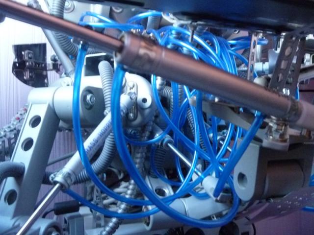

Сейчас можно детальнее рассмотреть конструкцию этого узла, ранее возможности для фотографирования были ограничены:
Теперь собственно про доработку.

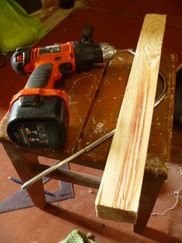

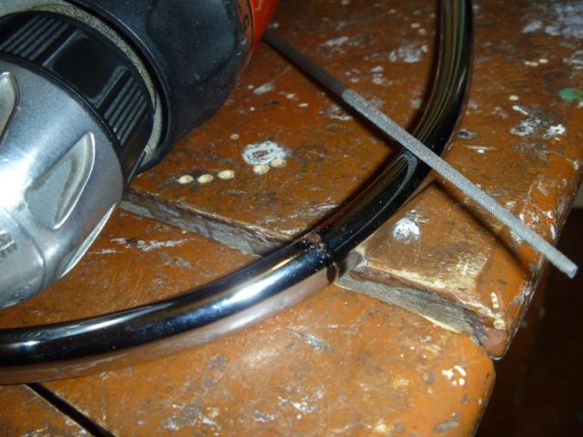

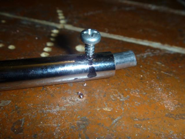

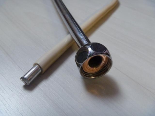

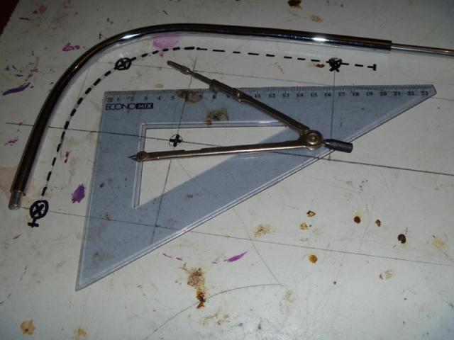

Для направляющей взял латунную трубку ½ дюйма для смесителей и отрезок жесткого алюминиевого провода сечением 35мм2:
Вставил провод внутрь трубки и выгнул вручную в соответствии с разметкой:
Надфилем сделал насечки для центровки отверстий:
Центровал с помощью саморезов по металлу
Затем прижал деревянным бруском направляющую и шуруповертом сделал отверстия:
Закрепил направляющую в 3-х точках:
Пока все, завтра напишу про каретку с роликами

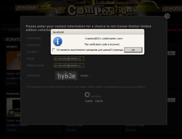

Сообщение -ALS- » 19 май 2011 19:54
Глюкавая у них голосовалка
Заполнил все, нажал "Submit", высветилось The verification code is incorrect, хотя 45g46 трудно набрать неправильно.
Обновил капчу, снова submit - теперь "You have voted for this category". Где на... ?
Viotes по-прежнему 0.
Ладно, есть еще один e-mail. Та же самая фигня - сначала - некорректный код, потом - а вы ж уже проголосовали !!!
Собственно, теперь ничего удивительного, что голосов за ваш проект по нулям - им, видать, впадлу призы на украину отправлять. Еще одни "дремелЯ" :puke:

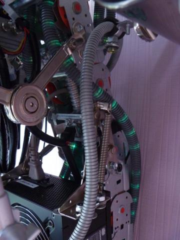

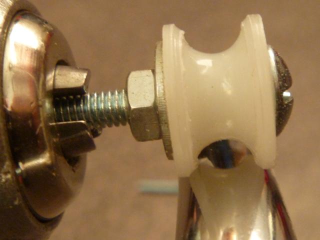

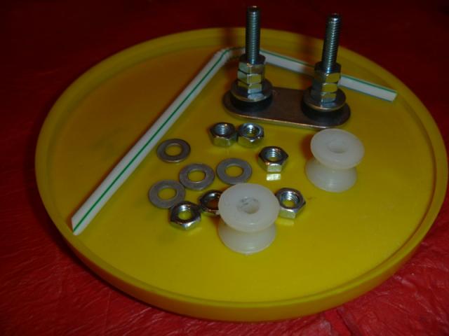

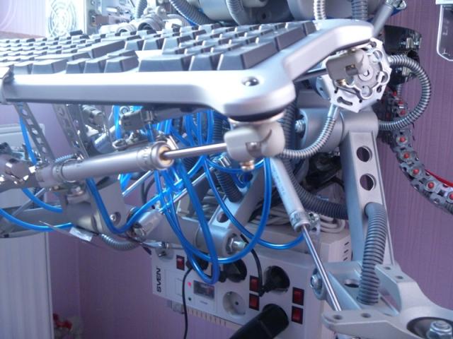

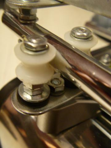

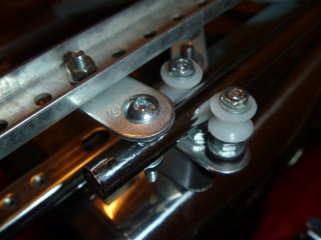

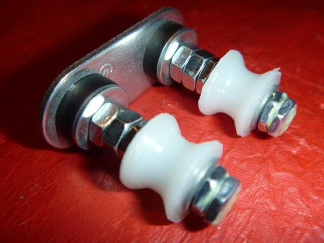

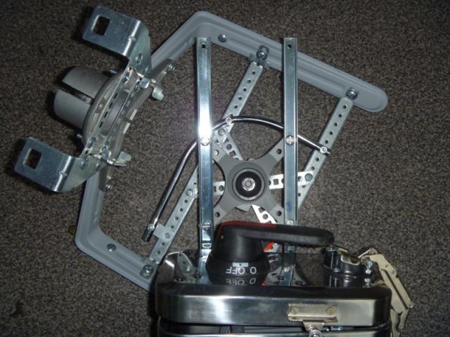

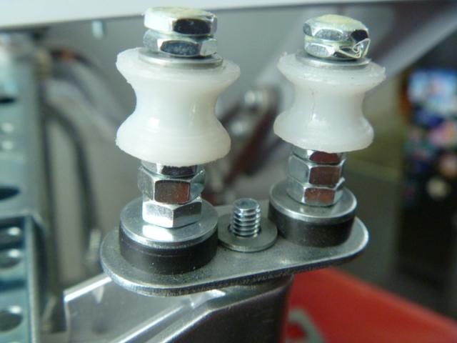

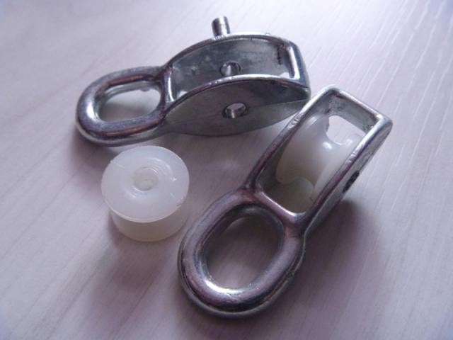

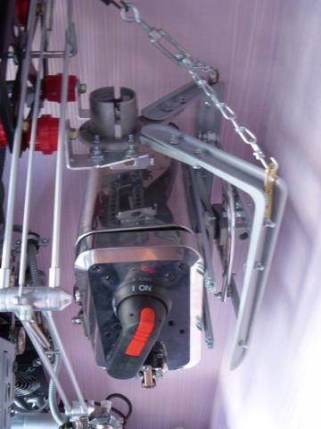

Вернемся к каретке с роликами.
В качестве заготовки выступили серьги с роликами:
Профиль роликов не совпадал с диаметром трубки-направляющей, поэтому пришлось обточить:
В кладовке подобрал монтажный комплект:
Собрал промежуточный вариант:
Для крепления роликового блока на ведре взял пластиковую деталь от настольной лампы (той, на которой висит пульт управления):
Закрепил каретку с роликами:

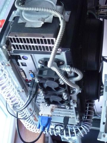

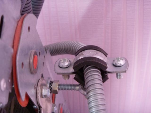

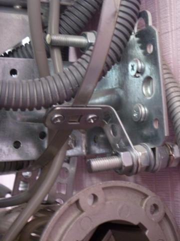

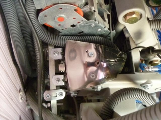

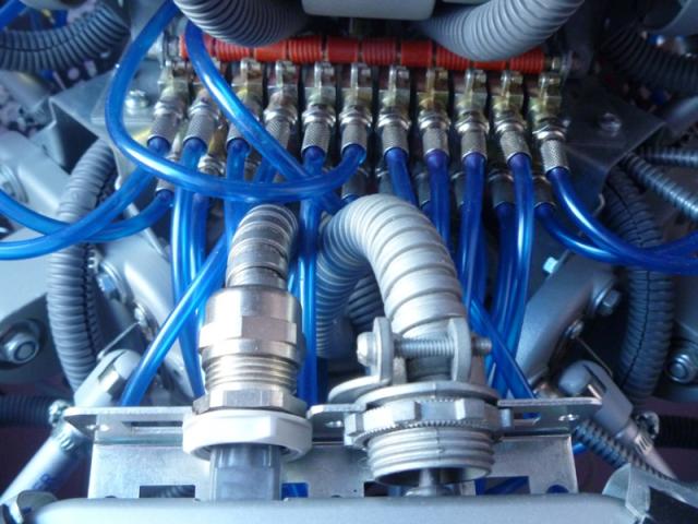

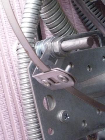

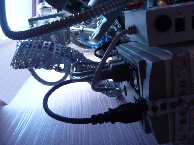

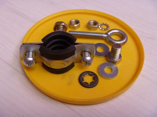

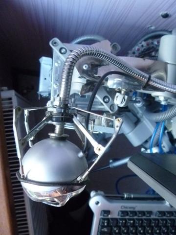

Пока не повесил «ведро» на место, решил облагородить металлорукав от пульта управления. Снова порылся в кладовке, достал металлический хомут и шпильку с ушком:
Дело за малым – собрать:
Все не как у людей

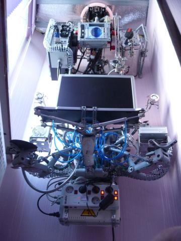

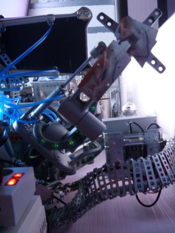

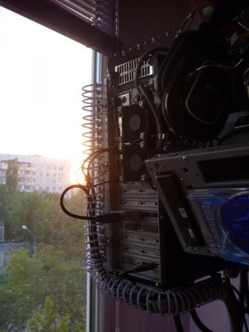

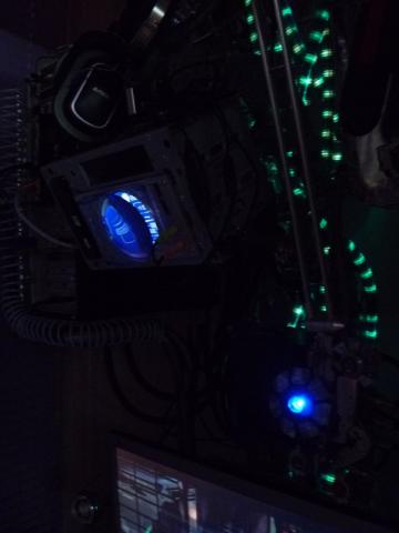

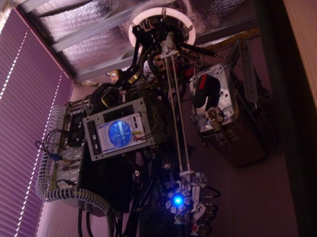

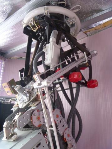

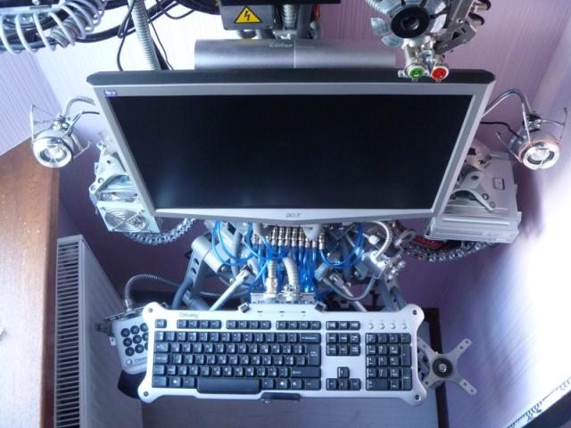

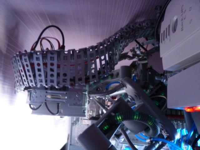

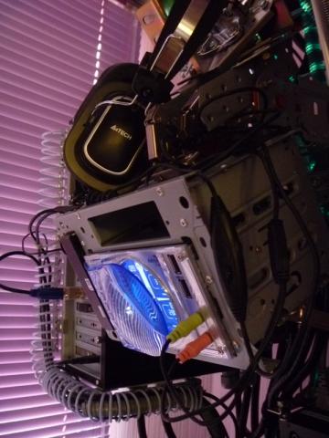

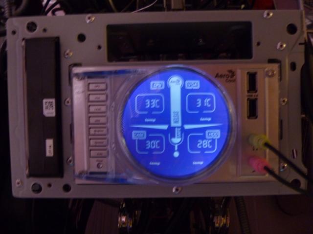

Сообщение Mindphaser » 23 май 2011 12:20

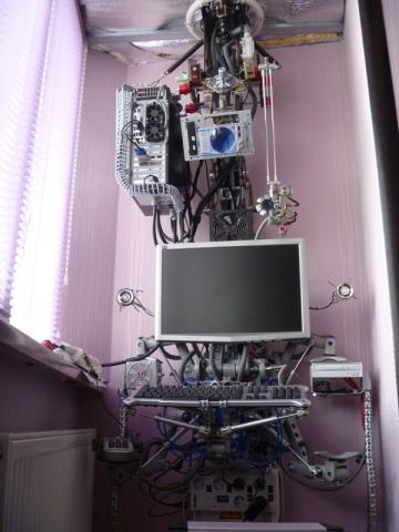

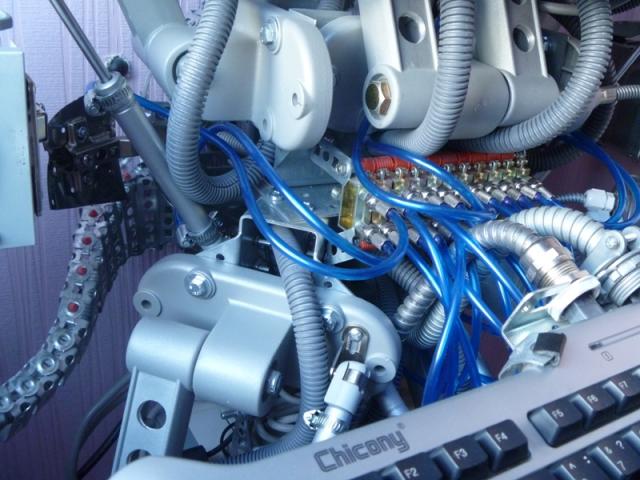

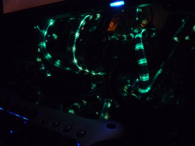

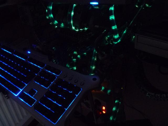

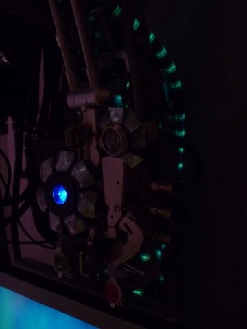

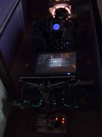

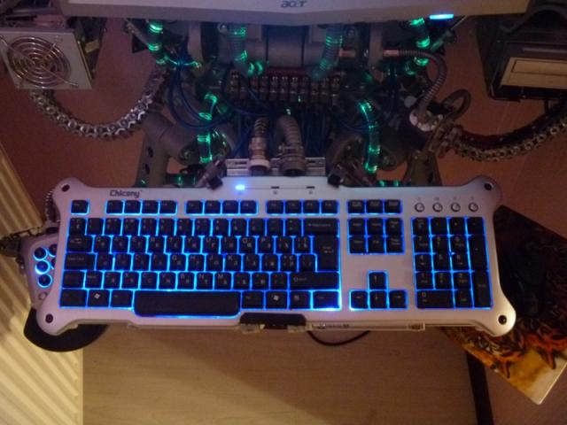

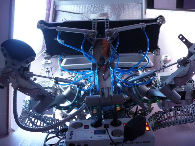

Наконец-то финальные фото. В принципе, ничего нового - все знакомые ракурсы.
Теперь у меня есть фотоаппарат, но, похоже, что им еще нужно научиться пользоваться :shy:
Вот в таком виде мой «монстр» и ушел «на золото» :wink:
А здесь полноразмерные фото
