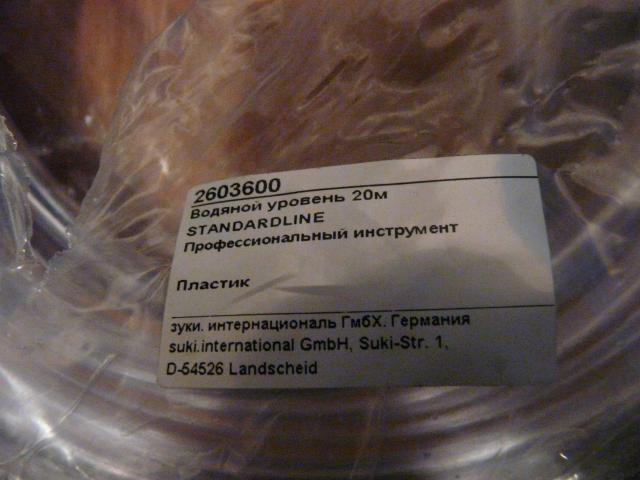

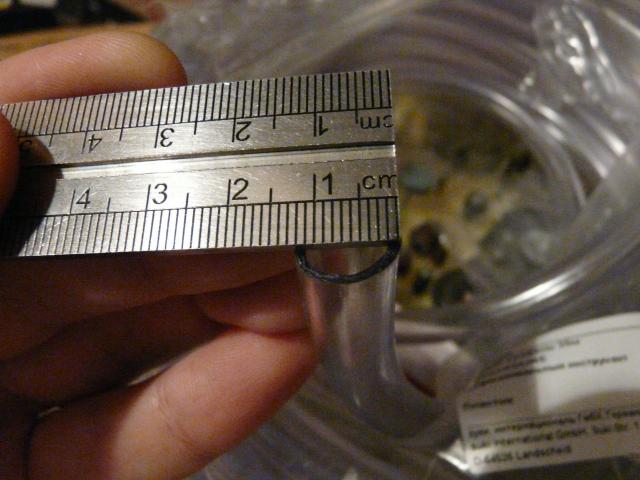

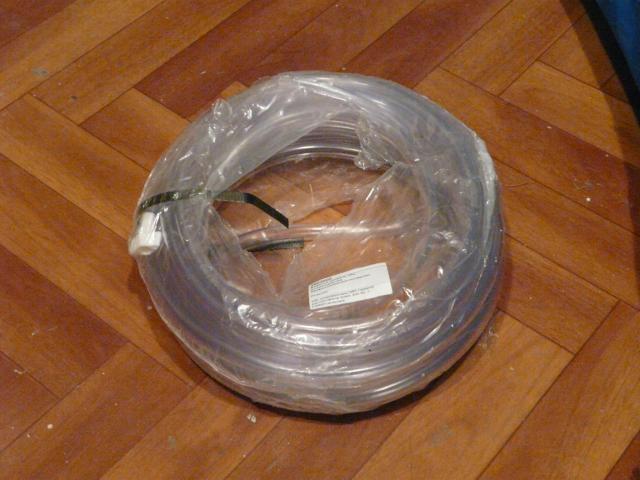

Sonic-Chainik.... э... т.е. ты шланг специально покупал?
в строительном гипермаркете ищем водяной уровень.... упаковочка с запасом
запас в 20метров. Хватит на пару корпусов... при двух паралельных линиях охлаждения
диаметр и толщина
материал: кажется пвх. весьма крепкий, и не очень гибкий. Однако легко придается нужная форма путем прогрева в кипятке или просто горячей воде. Отлично подходит к большинству штуцеров, особенно хорошо с Альфакулом. Если натянуть на "елочки" сорвать просто невозможно - проще отрезать.

Сообщение Sonic-Chainik » 26 дек 2010 10:40
Змей писал(а):Sonic-Chainik.... э... т.е. ты шланг специально покупал?
Вообще-то да и давно. :shy:
http://forum.modding.ru/viewtopic.php?p=394413#394413
Скажу бельше - для водянки жесткий шланг - зло! Его трудно прокладывать и он легко перегибается.
Единственное, когда его стоит применять - использование быстрозажимных фитингов в контуре. Мягкий шланг они могу просто не удержать (проверено на личном опыте).
В общем, зря я паниковал. Все пучком. :D
