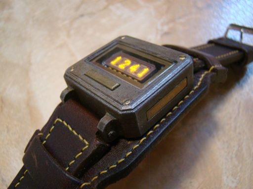

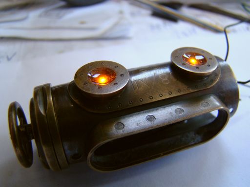

Готово. Пару деталей пришлось переделывать, передержал в аммиаке стали хрупкие. Хотел использовать стекло от смартфона, не получилось отрезать все раскололось. Поэтому использовал простое 2мм стекло от старого амперметра. Еще огромное спасибо и низкий поклон -ALS-.
Ух, брутально. ЗдОрово. Возможно, на верхней крышке, сверху и снизу, неплохо бы смотрелся какой-то простой рисунок, напр., обычная имитация заклепок.
По поводу стекла. Валерий как-то делился своим методом : стекло GorillaGlass (от телефонов/смартфонов) режется не стеклорезом, а остро заточенным резцом ("чертилкой").
Насчет рисунка, да надо подумать, может какую-нибудь гравировку сделаю а ля косичка. Имитация заклепок коронкой делаешь или сверлом по дереву без центровочного шипа? Блин я так и знал, стекло от смартфона пытался простым стеклорезом резать. А от амперметра резал как раз токарным резцом. Ну ничего главное по толщине влезло, толщина корпуса 18.8мм. Плюс обычное стекло более антуражно чем горилагласс (это типа оправдание за свою криволапость). Как понять что батарея садиться? При включенной индикации на зарядке долго могут гореть, не сгорят, не перегреется схема, аккум не взорвется?
Есть несколько поломанных фрез. Поскольку сломались на разной высоте, то и диаметр "заклепок" можно делать разным.
При снижении напряжения до 3,2...3,5в резко падает яркость индикаторов. Это и есть сигнал, что можно ставить на зарядку. Счет времени не прекращается при более глубоком разряде (ок. 2,5в), лампы при этом уже не загораются. Зарядка на плате - "умная", перезаряда не произойдет, поэтому под внешним питанием часы можно держать неограниченно долго.

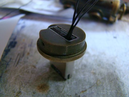

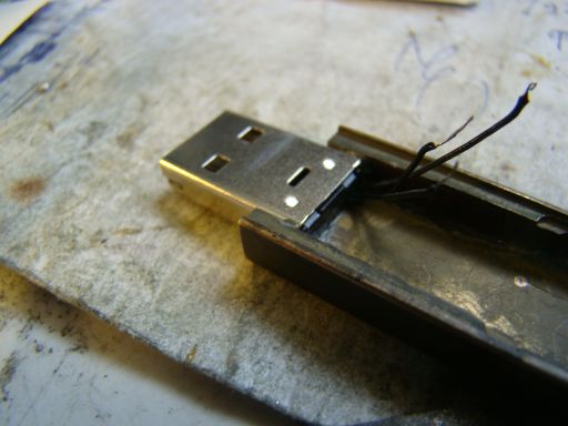

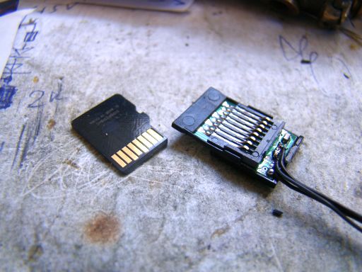

--- Установил кардридер на место, из него выведены питание и сигнал активности флешки.
Светодиоды в иллюминаторах заклеил темно-красным оракалом, сверху залил эпоксидкой.
Всего их 4 штуки, по количеству иллюминаторов. Подключил по такой схеме: Получилось, как и задумал - во время зарядки они горят в полный накал, по ее окончанию - менее ярко, во время активности флешки - мерцают/мигают.

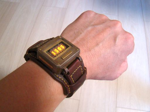

Доделал долгострой. Ремешок заказал, на фото - временный. Мелкие косяки присутствуют (припой, царапины на корпусе), но, думаю, со временем они не так будут бросаться в глаза.
