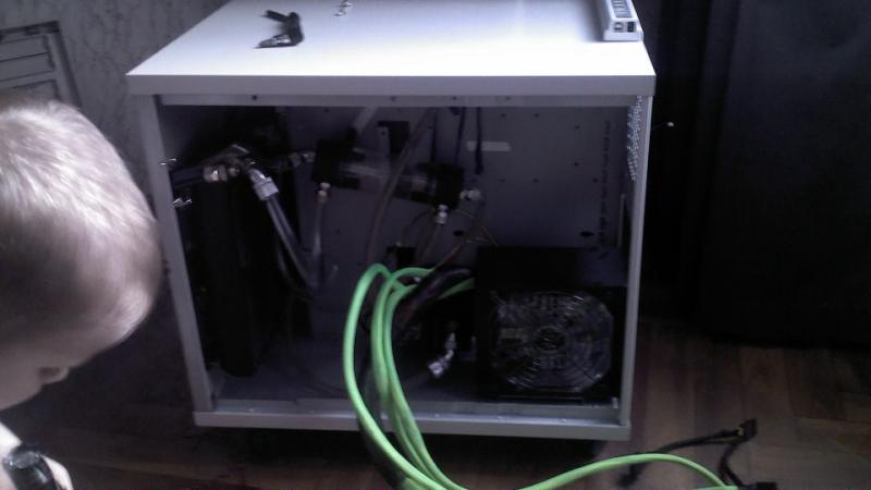

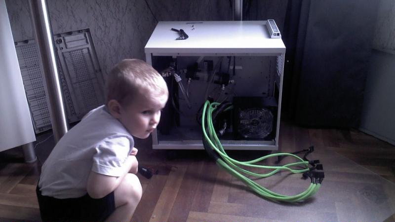

Терминатор "Да придет... сантехник"
В общем, вчера вечером, жена озадачила занять ребенка. А поскольку я все никак не могу найти время заняться компьютером, было решено совместить приятное с полезным. Так что было принято силовое и рискованное решение - разобрать компьютер вместе с ребенком. Как оказалось это довольно интересно. Хотя поставленная задача "возьми фонарик и свети папе" постоянно прерывалось воплями:
-отдай разводной ключ
-не дергай шланги
-где моя отвертка?
-ОТДАЙ разводной ключ!
-тяни провод
-где МОЙ разводной ключ???!!!
В общем, ребенок очень полюбил разводник. 50-ого сантехнического размера. А мне вечно подсовывал свой пластиковый...

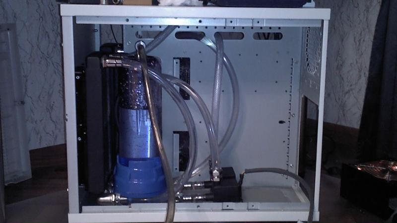

Собственно, на фото и видно состояние правого борта. Бак после последнего происшествия был подвязан веревкой, что совершенно не спасло от критического перегиба части шлангов "пополам".
Блок питания, как видно, кривораунден. Это в процессе - еще месяц назад куплена 30метров (!) отечественного раунда "графит".
Кстати о состоянии шлангов.
Слева - из системы. Правый - новый. Тонкий, нестираемый налет, видимо меди. Водоблоки надеюсь все-таки разобрать и почистить.
А теперь о планах. Во-первых, и это важно, найти подходящий шланг оперативно не удалось. Заказывать.... как не хочется. В-вторых, в "Максидоме" пропал гидроуровень, из которого делались шланги в прошлый раз. Имеющиеся в ЛеруаМерлен шланги или толще, или большего размера. В общем, мои штуцеры никак не подходят. В результате, в расстройстве зашел в "Метизы"... и купил десяток переходников 1/2-1/4. В результате всю систему можно собрать на обычных сантехнических узлах G1/2.... и шлангах соответствующего размера. Хоть на металло-пластика, латуни и т.п. собирай. Но пока был куплен толстый армированный шланг с почти 2мм стенкой.
Одна беда: у меня 16 точек фитингов. а были куплены все имеющееся в наличии переходники, в количестве 10 штук. остается нехватка в 6 штук. четыре точки я закрываю имеющимся G1/4 елочками, и два - обычными G1/2 елочками. Последние - буду прятать.
Кстати о баке.
картинка с гугла:
1,5-2 литра. G1/2 штуцеры. Планируемая доработка : переворачивание штуцерами вниз, врезка заправочного штуцера непосредственно в колбу.
Вот так вот....жестко. злобно )

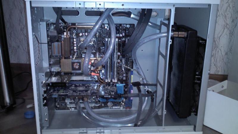

Собственно, показываю свою "сантехнику"
Обычные G1/4 штуцеры заменены на переходники 1/4-1/2. шланг крепится гайками 1/2. не очень хорошо, ибо есть в одном месте опасное место... но проверить получится только сегодня по факту. К счастью - место безопасное.
Тут уже проведены кабеля от БП. зараундены все. скажу честно - это был лучший мой раунд. может потому, что все было растянуто на два дня, а не старался сделать быстренько за пару часиков. БП впрочем стоит плохо. тупо. И даже не закреплен. Смещение помп сожрало критических пару сантиметров, что вынуждает перенести БП с пола в середину задней панели. А это - требует уже подвесного крепежа.

Сообщение Sonic-Chainik » 12 сен 2013 11:43
Змей Ну и нормально.
Следующий этап - установка нормальных компрессионных фитингов с угловыми поворотниками.
А почему помпы на полу, а не, скажем, под потолком или на стенке?
Сообщение Змей » 12 сен 2013 15:05
Sonic-Chainik, следующий этап - отказ от гибкой подводки ;) ибо этого секса к шлангами мне хватило надолго.
помпы.. чтобы было нормальное давление на крыльчатку. имхо, правда. но и чтобы сократить длину и изгибы шлангов. можно в принципе было на борт повесить или хоть на заднюю... но это сразу бы увеличило количество провисающих шлангов.

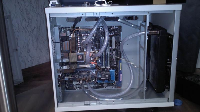

Сообщение Валеркин » 13 сен 2013 14:46
Шедевр! Что то я запутался в этих хитросплетениях.
Главное что получилось, я бы не выдержал. :D
Валеркин offline
Сообщения: 1381
Сообщение Змей » 13 сен 2013 19:46
да чего там путать. 8-ка. два кольца - контура с общей точкой - бак.

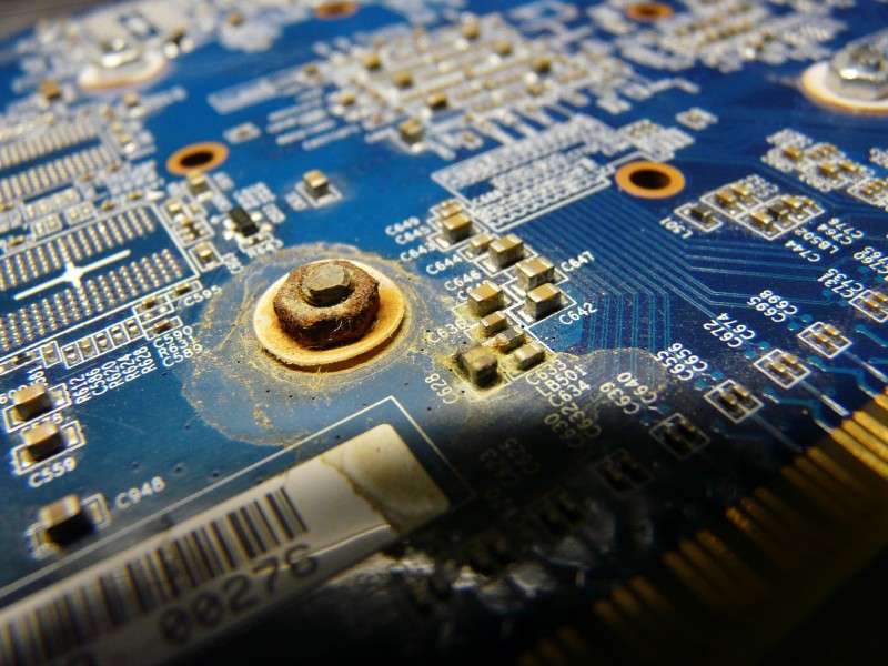

Симптомы - симуляция короткого замыкания. Перетыки проводов указали на орган - видяшка. Без подачи питания - все ок. Стоит подать - вырубание. Тщатнльный анализ с линзой и фонариком показал место и возможную причину: ржавое пятно размем с копеечную монету в районе крепления водоблока. И какуюто мелкую покореженный элемент. Пичалька...

ржавый болт и пятно.
насколько удалось понять, виной служил вышерасположенный водоблок северного моста. который термотрубками также охлаждает от южного до мосфетов. штуцера там тонкие, так что шланг пришлось затягивать поясковым бондажом. но - видимо все-таки не очень-то и затянулось. ибо видимо капало все-таки оттуда идеально точно в гайку. капли образовывалась очень долго и очень редко. и было это очень давно. что и затруднило нахождение сразу по факту. вот за год с лишним (!) корозия дошла и до элементов.
макро помогает все-таки. в лупу особо четко не было видно. результат коррозии. элемент С628. видяшка - GV-N550 OC 1GI.
теперь искать ремонт буду. но сложно будет объяснить состояние и ...внешний вид карты :))

Сообщение Sonic-Chainik » 05 июн 2014 22:21
Вот!
Говорил же, что лучше фитингов с компрессионной гайкой нет и не будет!
Герметизация с первой сборки. Собрал, прокачал, и забыл.
ЗЫ Максимум, что подтекало - самопальный бачок по шву.

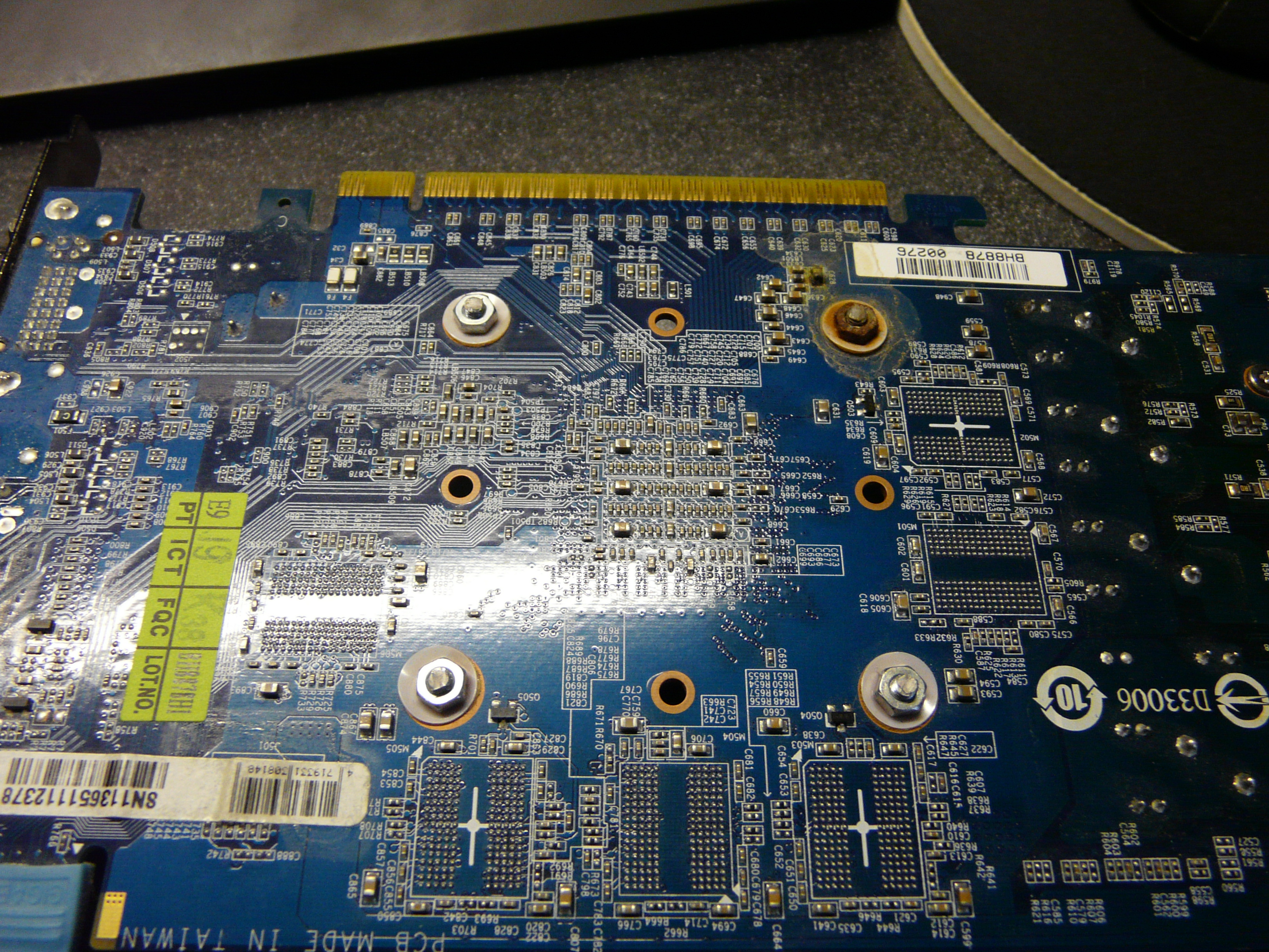

-трехслотовый кирпич видеокарта GV-680SO-2GD ....
а вот последнее - сюрприз - труп. ТРУП (большими буквами). ибо эта зараза мало того что делает железо мертвеньким, но и явно убило на работе две топовые матери с последними процами. я про i7 по 30к за камешек. видеокарта была отдана с словами "оживишь - забирай"....
все-таки я криворучка... но пробую стать некромантом....
