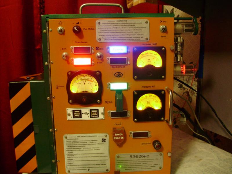

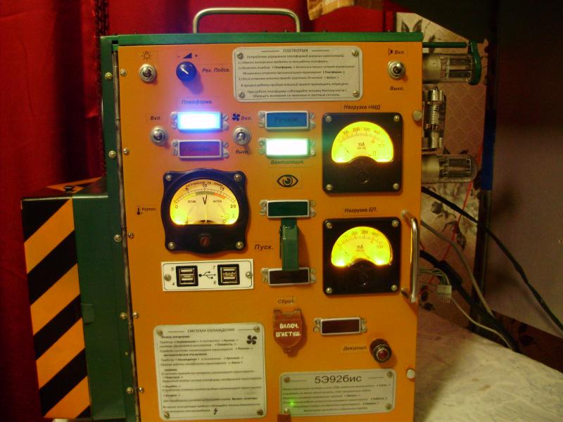

Запустил основной модуль управления.

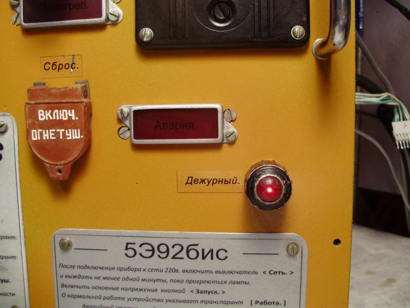

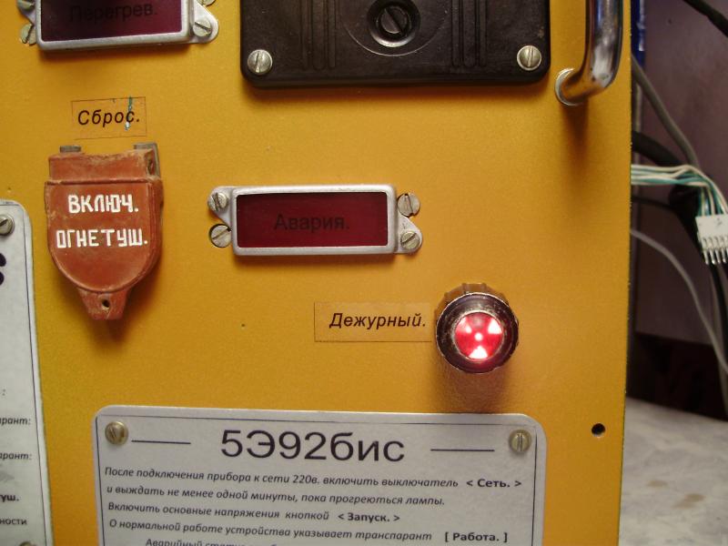

Две последние фотки это индикатор дежурного режима.
Он из авиационного оборудования, площадь свечения можно изменять вращая внешнюю рубашку светорассеивателя. В результате или точка или три сектора.

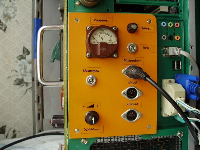

1. Перекрасил боковую аудио панель.
2. Собрал и настроил схему буферных усилителей выше именованной панели.

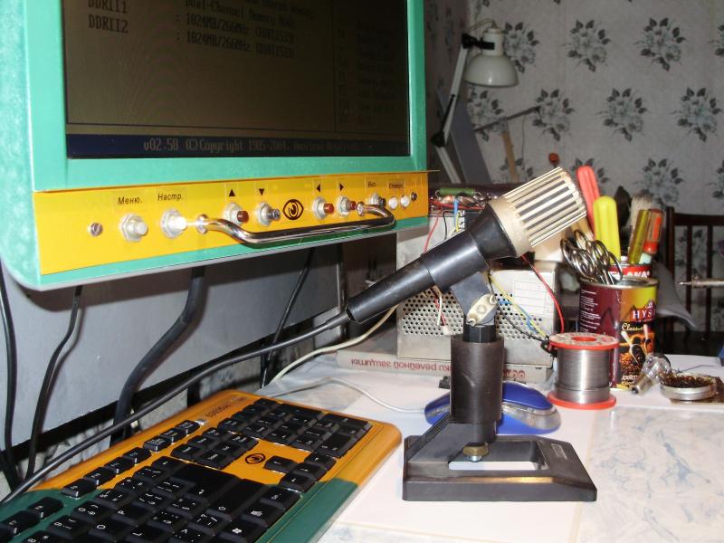

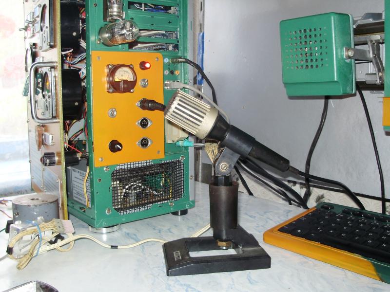

3. Достал и немного отремонтировал подставку под микрофон.
В данный момент допиливаю софт к механике платформы.
Продолжение ...

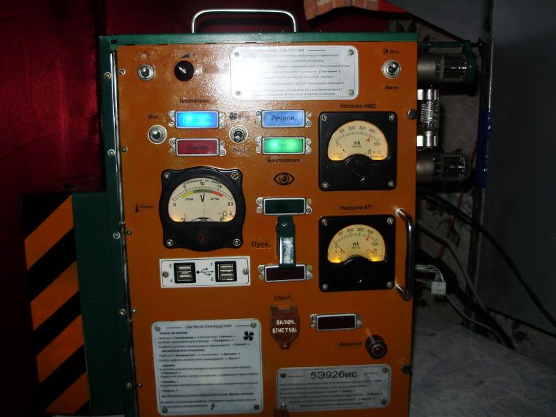

Сделал наклейки на аудио-панель и кнопочный пост :D

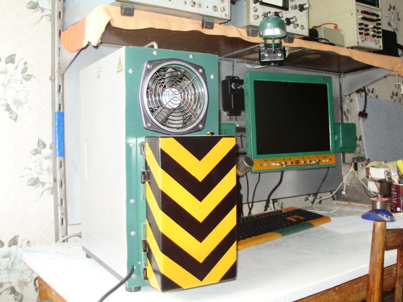

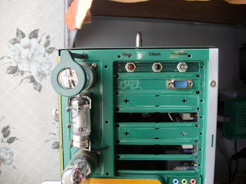

Заменил решетку на вентиляторе так как старая слишком давила поток.
Установил также решетку изнутри чтобы кабеля не попадали в вентилятор, были прецеденты :mad:
Старую решетку установил на БП так как проем вентилятора смотрит вверх корпуса и возможны попадания крепежа в внутрь БП а это чревато проблемами.

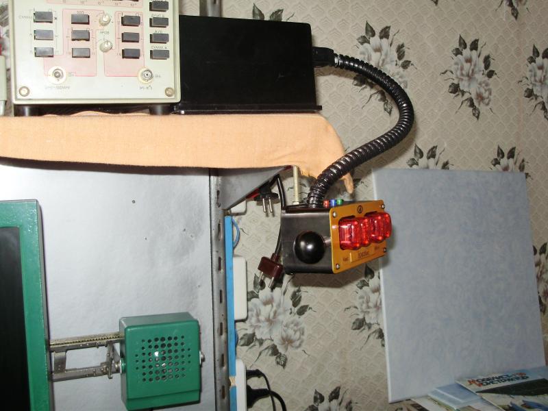

Также немного доработал часы, установил шпильку и рычаг для поворота корпуса.

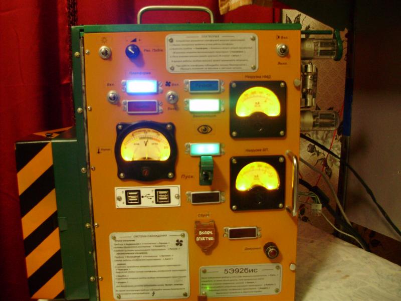

Софт на механику и основной модуль готов но сейчас сохнут некоторые детали механики, если все будет хорошо то завтра сниму видеоролик работы механики :wink:
А сейчас фото вышеописанных действий.
Фотик мылница, да и фотограф из меня ... так что за качество особо не бить. :tratata:
Ну вроде бы закончились проблемы с софтом, зафиксировал все резьбовые соединение на механике, завтра полный тест. :wink:
