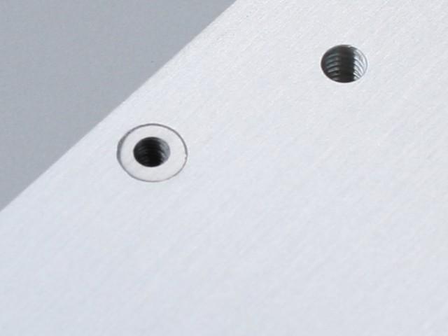

А как на счет крепления тремя винтами, как на фото+будут два винта в районе элементов питания, итого 5 винтов??? Неужели трех винтов в районе проца будет не достаточно???
З.Ы. Вчера купил 3 сверла 2,5 мм. Метчики М3 только в дорогущих наборах. Отдельно пока не нашел... :dontknow:

Метчики в ОБИ есть, правда там ценник за 4 штуки (2 коНЬплекта черновой+чистовой) встанет как дорогой набор, в леруа ещё есть, но М3 тяжело найти.
Я в своё время закупил такой набор:
http://www.zauglom.ru/?ukey=product&pro ... 17&from=ya
чуть ли не за 100 рублей, только сейчас стал понимать, насколько удачно я тогда зашел.

LiboV, у тебя толстый кусок меди - значит перед нарезкой капаешь чуть-чуть трансмиссионного автомобильного масла в дырку или нечто подобное (достаточно жидкое) - так не сломаешь

Сообщение LiboV » 03 авг 2012 15:29
Шурика писал(а):LiboV, у тебя толстый кусок меди - значит перед нарезкой капаешь чуть-чуть трансмиссионного автомобильного масла в дырку или нечто подобное (достаточно жидкое) - так не сломаешь
Действительно, в этот раз, в отличие от предыдущего опыта, я не стал использовать масло. Все потому, что от него потом не просто избавиться и это могло создать помехи для дальнейшей пайки...
Но почему все игнорят мой вопрос про отверстия крепления??? :tratata: :mad: :mad:

Шурика, у меня есть литруха фьюзерного масла XEROX, поэтому использую его при резании, сверлении, фрезеровании, нарезании. Другого просто нет. ::-D: LiboV, по второму вопросу: можно, если обеспечите равномерный прижим к GPU. Тем более, что термораспределительная крышка просто огромная.

Я бы всё таки запарился и достал обломки - потом можно залить тугоплавким припоем и начать всё сначала... Тем более что терпения и усердия Вам тов. LiboV, не занимать...

Конечно стоит запаять и сделать как следует, как и планировалось. Дабы потом намного геморней переделывать, когда будет всё готово а температура из за одной дырки крепления будет на несколько градусов выше.
Да и размечать под сверловку такие вещи лучше по месту. По поводу ломания свёрел и метчиков. Есть старый дедовский способ- поплюй и всё пойдёт. Да да я не шучу, самый лёгкий и быстрый способ когда под рукой ничего нет- это обычная слюна. И сверло или метчик почаще вытаскивай, чтоб стружку выкинуть. Не старайся пройти в один приём, из за этого и ломается.

Я выкрутился в таком случае с помощью куска винта М5 ввинченного в рассверленное отсверстие. В пластине само собой нарезал резьбу и вкрутил с поксиполом.
В другом случае вообще забил отверстие поксиполом, подождал, пока не затвердеет, просверлил и нарезал.
Но в твоем случае, думаю, проще изготовить шпильку из медной проволоки, вкрутить и спаять.
