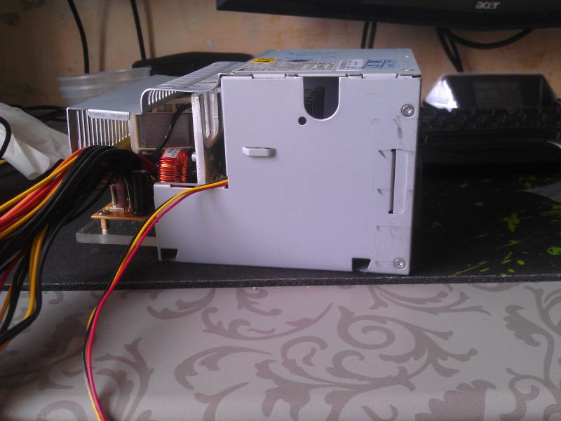

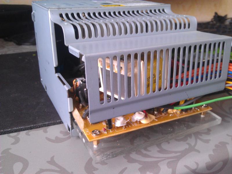

Делаю подставку для БП.
фото нет,т.к. не вижу смысла фоткать эти процессы.
Сегодня:
Второй слой краски на стенку
Крепление БП и гетто-загибание

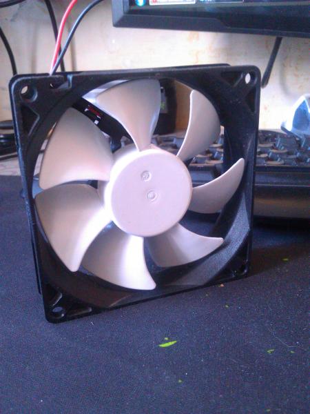

Покрасил крыльчатку и задний пластик.В белый и фиолетовый соотвественно.
Фиолетовый у меня матовый,так что думаю будет даже лучше и контрастнее.
