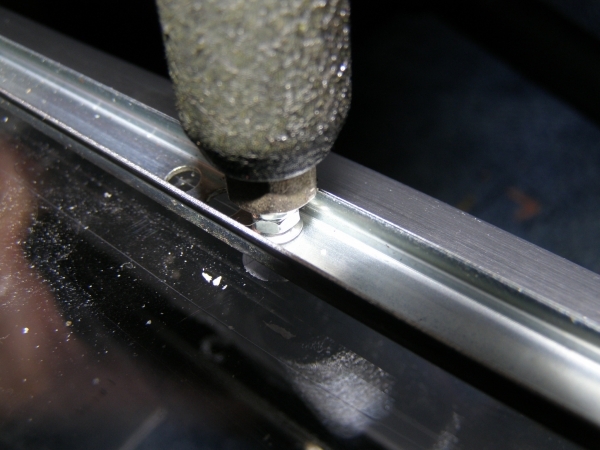

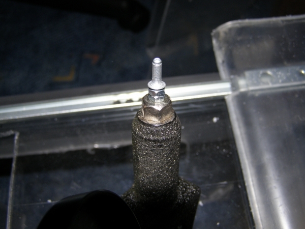

4. Про СД-Ром. Вся конструкция - только шасси.
Что это? Это чистовой пол корпуса с раззенкованными отверстиями для крепежа салазок.
Собственно...

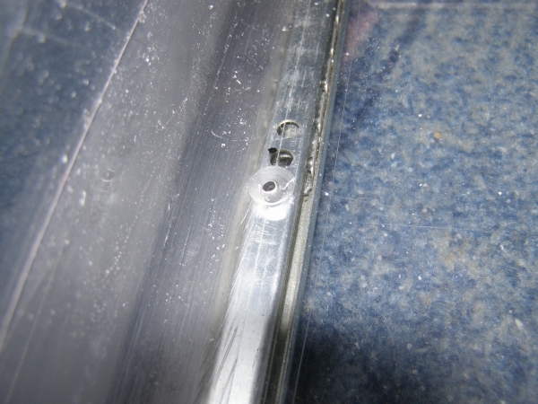

Т.к. полозья узкие, для крепежа заклепок на штырь дополнительно пришлось нацеплять пару гаек, иначе не лезла головка клепальника
Обратная сторона - заклепка "заподлицо"

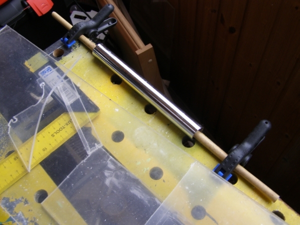

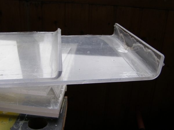

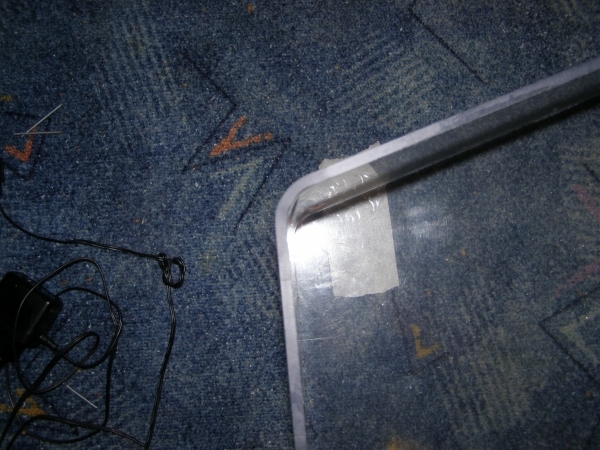

Возвращаясь к вопросу сгибания оргстекла. Для плавных углов использовал вот такой вот девайс

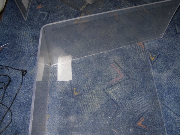

Ах да! Залез на сайт моделистов, начитался умных вещей. Оказывается для избавления от трещин при сгибании рекомендуют 10 минут покипятить нужную деталь в воде. Как я понял это компенсирует амплитуду температур при разогреве феном. Правда дома чана подходящего литража не оказалось, поэтому просто поставил детали под проточную горячую воду - получилось. Охлаждал так же - горячей водой.

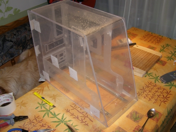

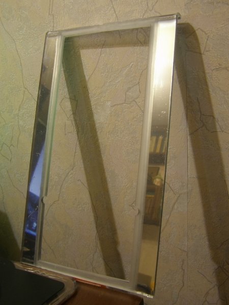

Первые результаты

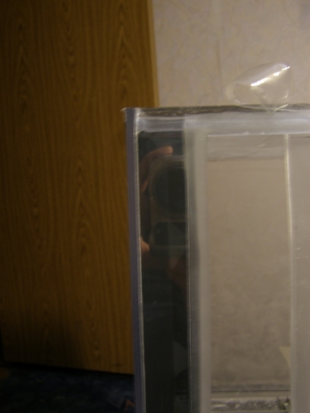

Чистовые детали. Крыша + морда

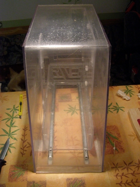

Предварительная сборка на "честном слове"

Отличные сгибы получились!! Про горячую воду не знал, спасибо!

Сообщение Dorosh » 08 дек 2009 17:32
Салазки выглядят неплохо, только вот заклепки клепать в оргстекло без шайб я бы не стал. Почему было не использовать просто винты с потайной головкой (тем более как видно гайки в полозья влезают и их можно закрутить)?
Amat victoria curam
Dorosh offline
Сообщения: 1082
Сообщение NemesiZ » 08 дек 2009 22:36
Ну вот что-то захотелось именно заклепать, хотя и признаю конструкционную ценность обычных винтов в данном случае. В предыдущем корпусе проблем с заклепками не возникает пока.

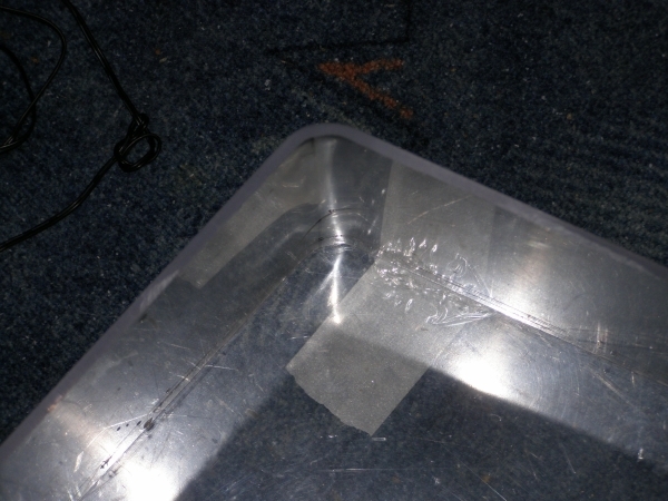

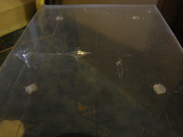

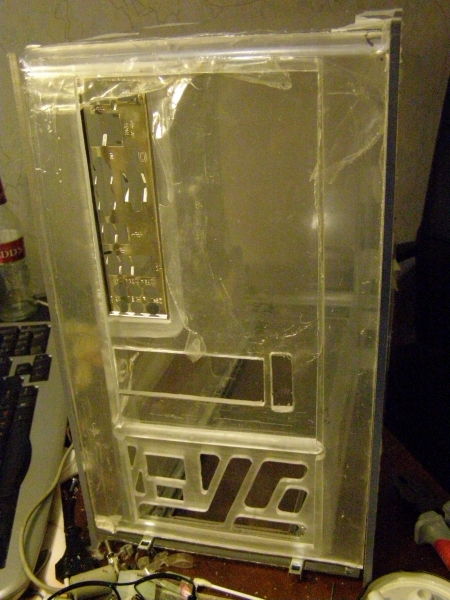

Выкроил время для задней стенки.
Сразу после вырезания.
С закругленными и заматованными гранями и зеркалкой.

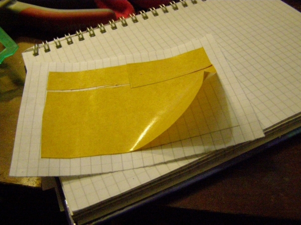

Решил сделать вентиляционное отверстие на задней стенке. Нарисовал на листке, понравилось и так стало лень это как-то переносить на стенку..
Взял канцерярский двусторонний скотч и заклеил всю обратную сторону
Ну теперь можно пилить ::-D:

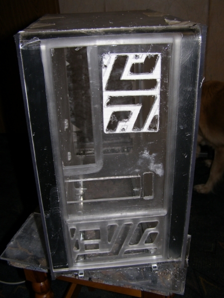

Углы - сверлом, стороны - дремелем
К сожалению соседи не испытали восторга от соло на напильнике, поэтому пойду тихо смывать эту похабную голубую краску с радиатора.

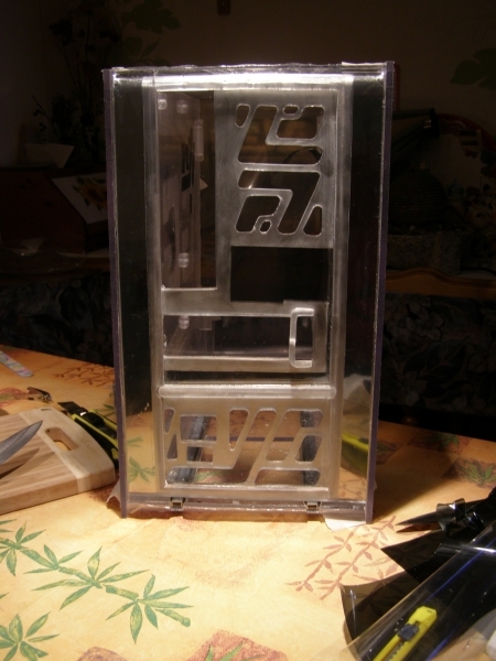

Сообщение NemesiZ » 10 дек 2009 02:58

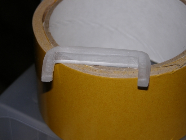

Деталька для крепления видеокарты
Задняя панель на данный момент. Прорезано, приклеено, заматовано, затонировано.
Последний штрих на добивание: выемка под руку внизу для выдвигания конструкции. Но завтра.
