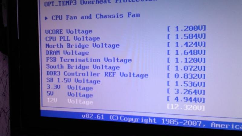

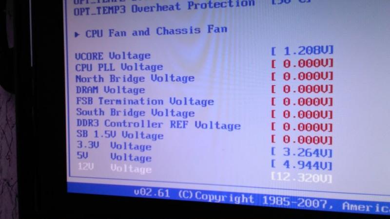

если бы в биос нос не сунул - не увидел. т.е. - ЭТО мигает постоянно. то одно, то другое. ткнул другую мать, переставлял подчаса под столом в срочном порядке эвакуируя ценные железки из рук ребенка. светодиод, отвечающий за индикацию питания - мигает!!!!! а должен - спокойно гореть. по ходу не мать, а блок питания... будь он не ладен.
