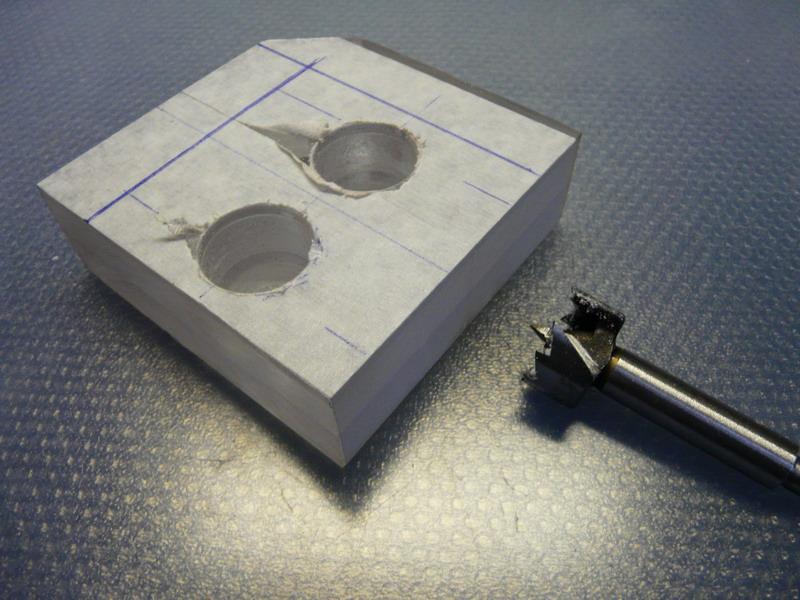

Сообщение Змей » 27 мар 2012 17:42
хитрый девайсик. Наделюсь получится сделать, ибо все в процессе.
Акрил около 3см толщины. на самом деле не монолит, а склееный. Фреза 26мм. 32мм в продаже под боком не было, а брать набор бошевских коронок вплоть до 65мм за почти 500р - рука не поднялась.Да и такой даже лучше.
Впереди монотонное пиление этого монолита с целью выпилить нужный кусок.

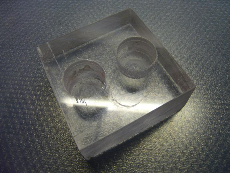

Издевательство над куском продолжалось до глубокой ночи. Пошел покурить на балкон - ножовку в руки и пилить. За 3-4 перекура отпилил лишнее. Снял защитку... мдя... кусок акрила боевой и весьма старый. Царапин разной степени глубины много. Буду прятать, шлифовать и закрывать. Хотя как раз на боковых распилах отчетлива видна структура из 5+12+12+5мм спаянных вместе листов. Завтра надеюсь будет часик пошуметь плоской шлиф-машинкой с разной степень зернистости. В идеально гладкие полированные края конечно не приведу - заматирую как смогу. Надеюсь что задумка сработает.

Шурика, мысли есть. Куда уж от них деться. только разве что использовать кусок радиатора путем отпиливания у него лишнего и создания сверху акрилового брикета. Или, что проще - закрепление на торце вентиляторчика с целью продува вдоль карты по обоим поверхностям.
