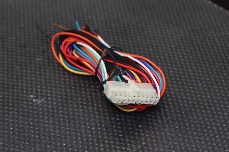

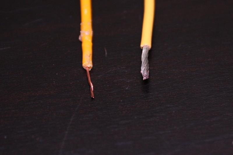

1. Проблема с загрузкой Винды самоустранилась. После нескольких перезагрузок и включений/выключений так больше и не проявилась. Поэтому причину выявить так и не удалось. На всякий случай проверил оперативу подергал за все провода питания. Возможно проблема была в самой винде...
2. Кажется мне удалось узнать причину предыдущих неполадок.

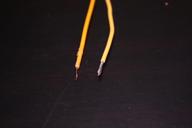

San Sanich, по всей видимости, оказался абсолютно прав по поводу площади поперечного сечения провода удлинителя питания материны.
То, что дело было именно в удлинителе стало понятно сразу. А чтобы понять что именно с удлинителем не так, я решил сравнить его провод с проводом от нормального питальника-донора:
Перепаяю провода удлинителя, станет окончательно ясно. Думаю заработает...

Сообщение San Sanich » 26 сен 2012 11:09
Ну теперь ждем результат :wink:
San Sanich offline
Сообщения: 200
Откуда: Тюмень
Сообщение Шурика » 27 сен 2012 13:15
увидел фото - поперхнулся... китайцы жгут, как всегда :puke:
Шурика offline
Сообщения: 780
Сообщение DJHummeR » 28 сен 2012 08:45
да уж.
ну и сечение провода....

Сообщение sa977 » 28 сен 2012 11:13
Ну теперь дело пойдёт. Китайцы - ГАДЫ!!! :ass:
Сообщение Валеркин » 28 сен 2012 21:02
sa977, китайцы хорошие ребята, но хитрые, сейчас и наши
под китайцев косят. Надо различать сделано в Китае и сделано Китаем. :D

Сообщение LiboV » 08 ноя 2012 09:57
Всем привет!
Недавно доделал, наконец, удлинитель питания материны. Несколько дней полет нормальный, замена проводов помогла!

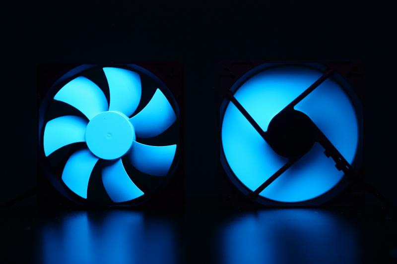

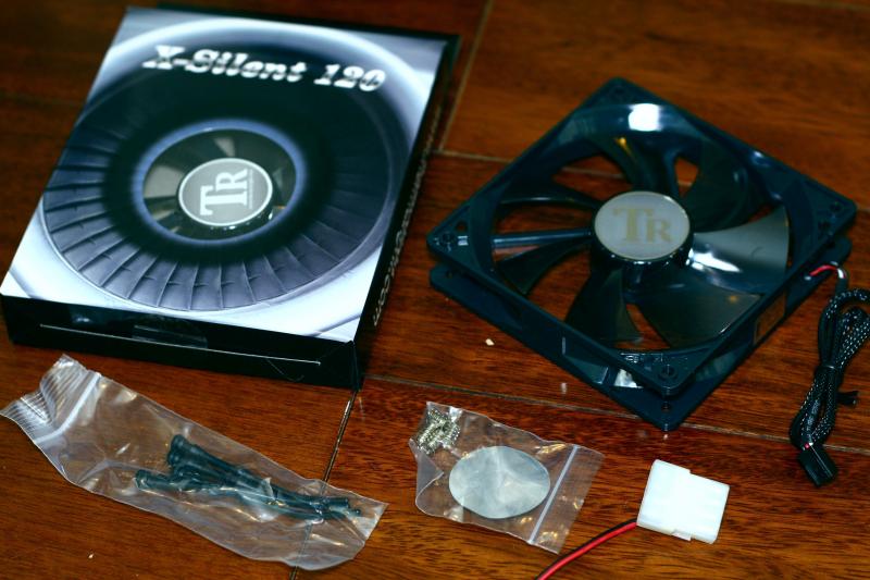

Сообщение LiboV » 20 ноя 2012 11:42
Всем привет! Небольшое продолжение.

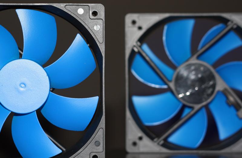

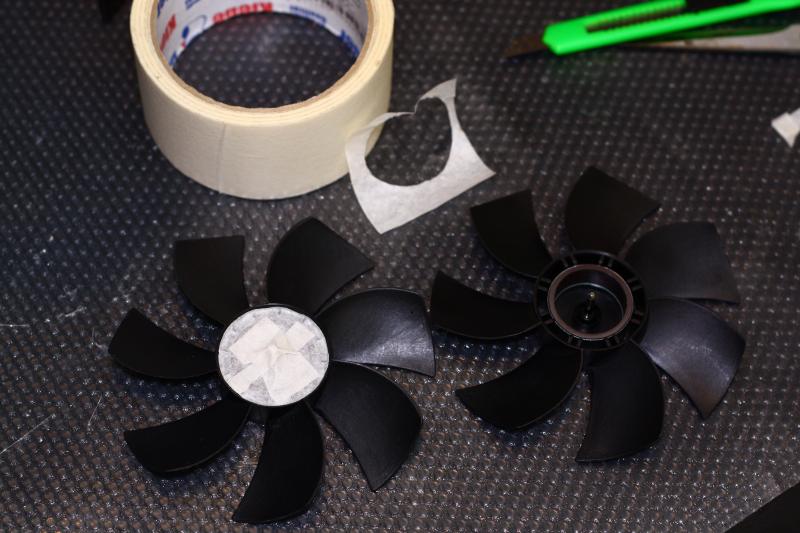

Прикупил два красавца 120мм 1000об/мин, чтобы покрасить их УФ-активной синей краской и поставить на вдув:
Но вот проблема - они оказались неразборными. Значит покрасить не получится. Тогда они и пойдут на смену тайфунам!

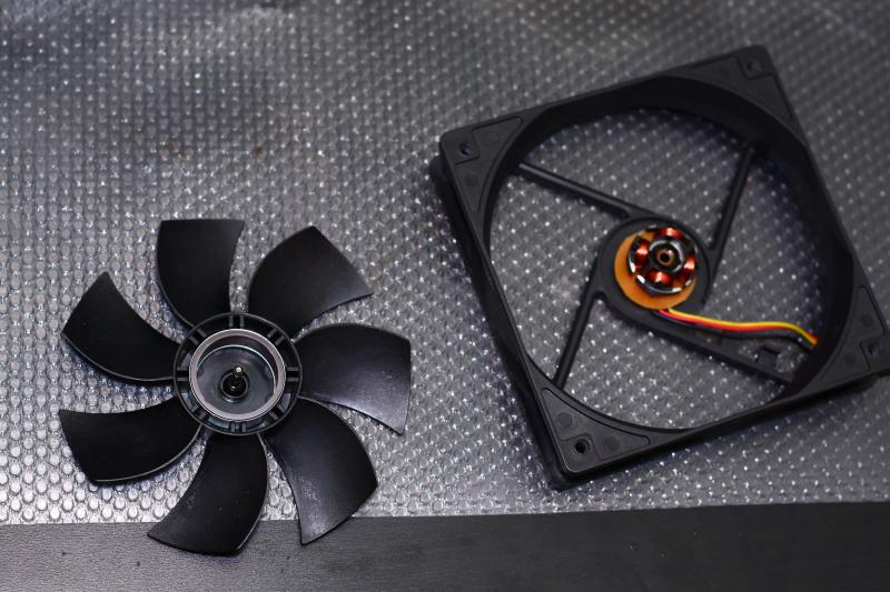

А покрасить решил имеющиеса у меня два 120мм CoolerMaster, тоже 1000 об/мин, которые стояли у меня в корпусе до переделки. У них есть один недостаток - небольшое потрескивание при работе. Но слышно его только если приблизиться ухом.

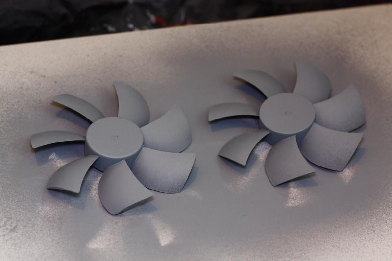

Разобрал и подготовил к покраске:

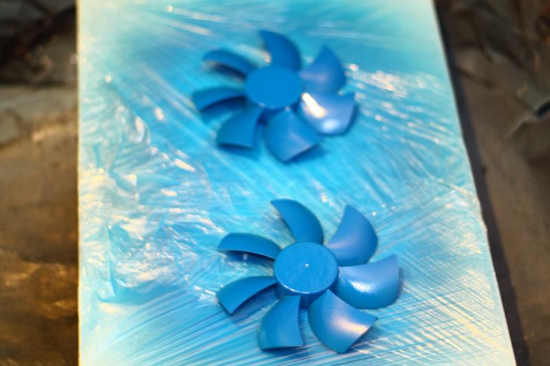

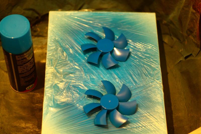

Загрунтовал, покрасил:

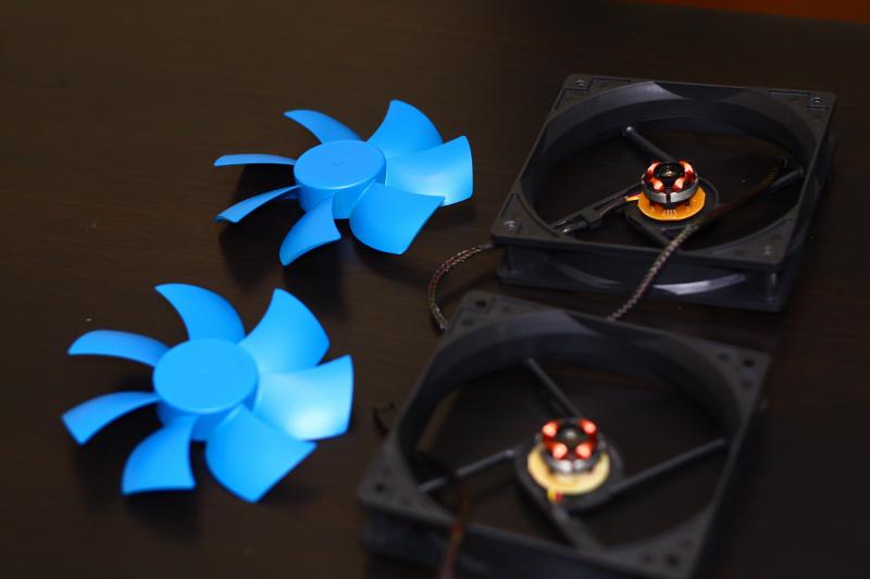

Пока краска сохла убрал провода пропеллеров в оплетку.
Результат:

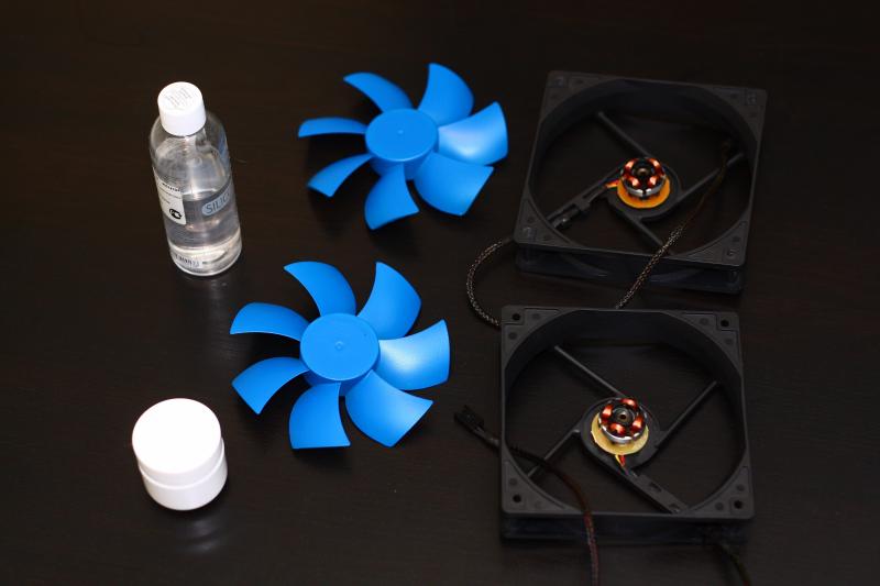

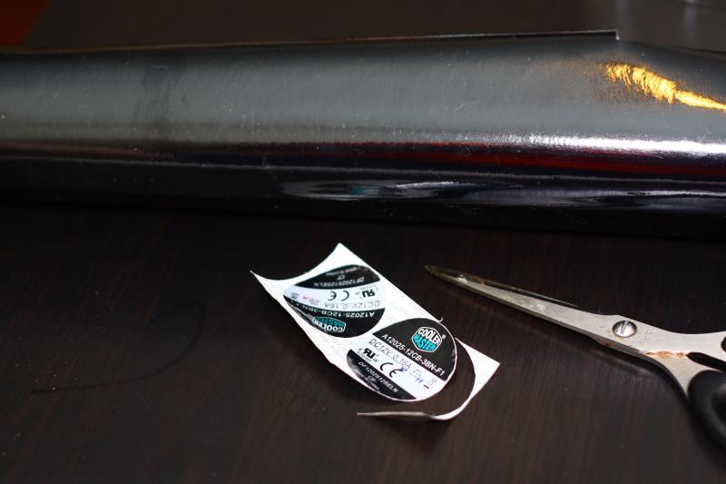

Для сборки подготовил вазелин и силиконовую смазку redface :
Из черной самоклеющейся пленки вырезал наклейки на замену:

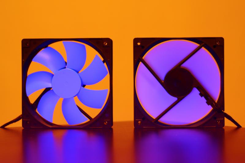

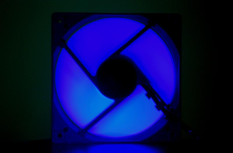

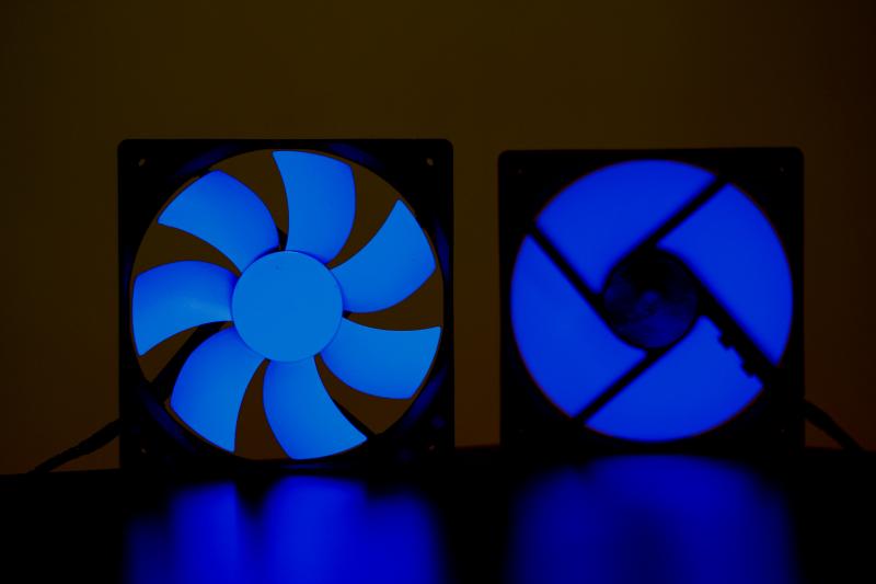

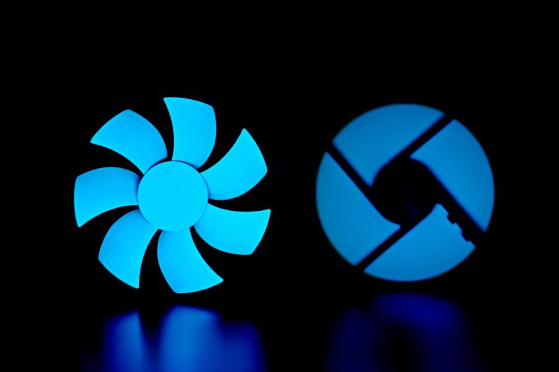

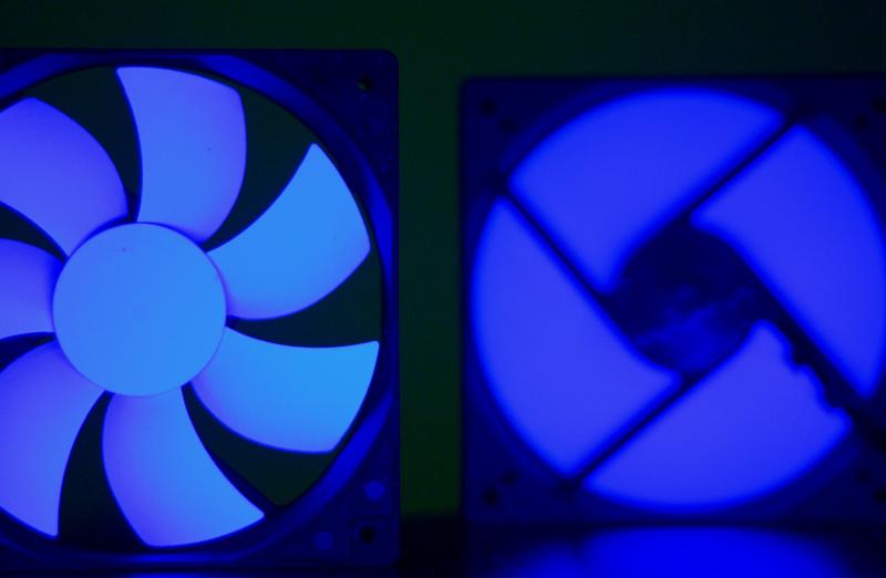

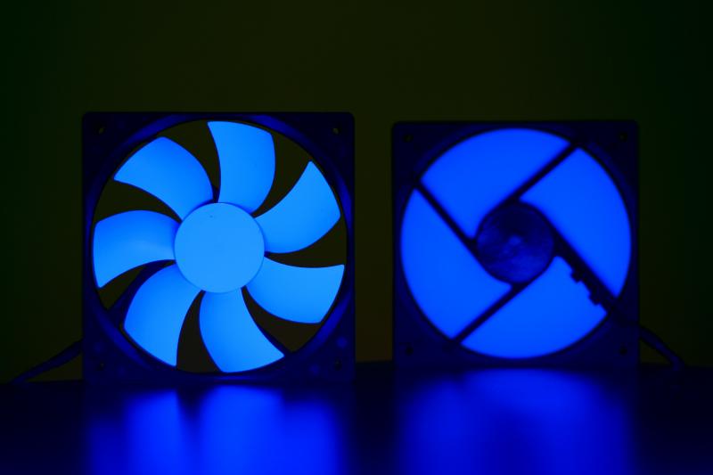

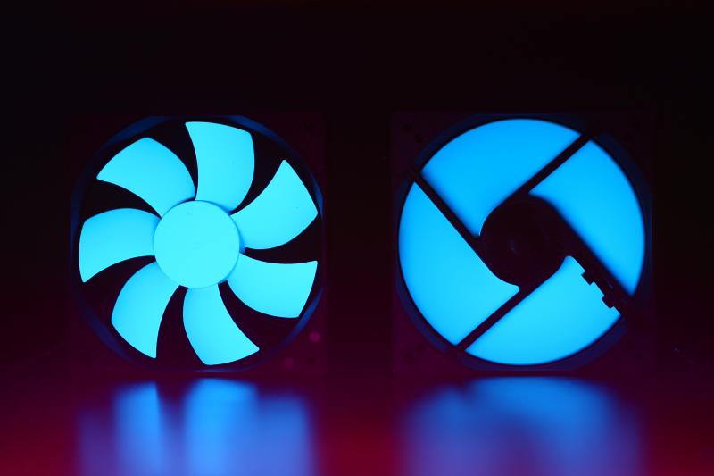

Ну а дальше идет набор фото при разных вариантах освещения:

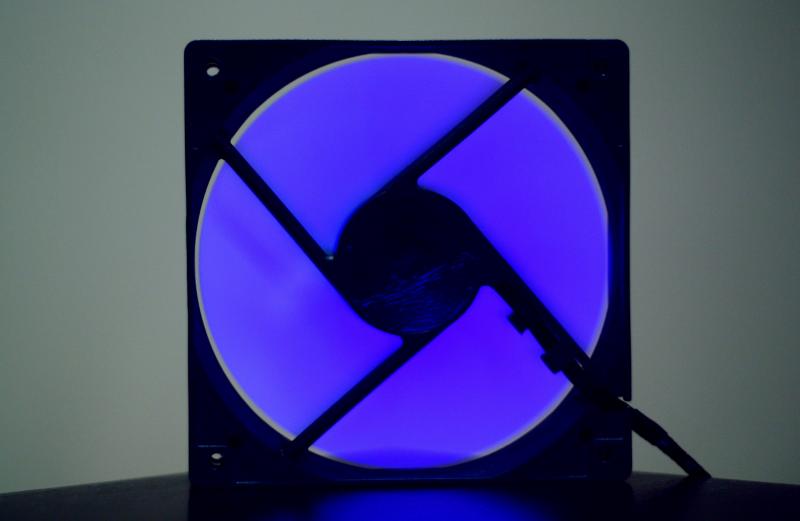

При комнатном свете,
При ультрафиолете,
При комнатном свете+ультрафиолет.
Фоток получилась целая куча, т.к. никак не мог настроить фотик, чтобы передать красоту свечения.
Результатом доволен! :super:
Продолжение следует...

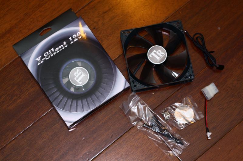

Dimagans, читай внимательней: Эти не на смену тайфунов! Вместо тайфунов быдут ThermalRight, но поставлю их позже. Эти на вдув (см. проект в 3D на первой странице).
