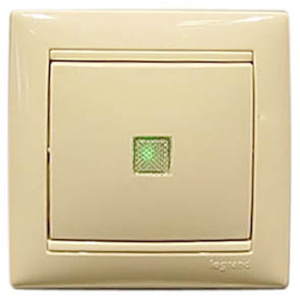

Сообщение lastfomin » 11 апр 2015 21:49
Давно хотел написать - в копилку идей.
В выключателях Legrand Valena - индикатор не как обычно оранжевым светится, а приятным зеленым, может где то гармонично впишется ...
