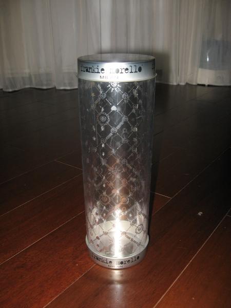

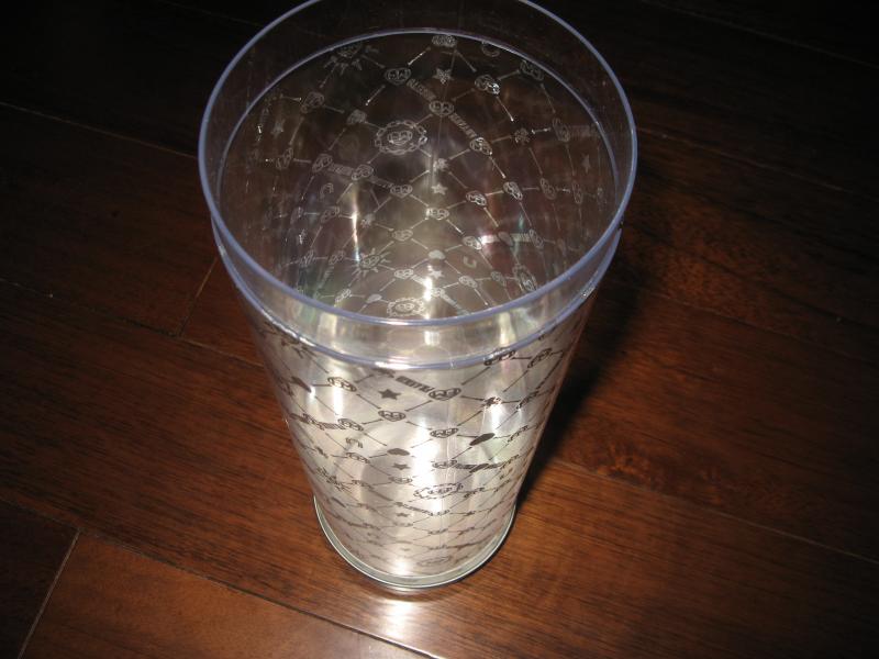

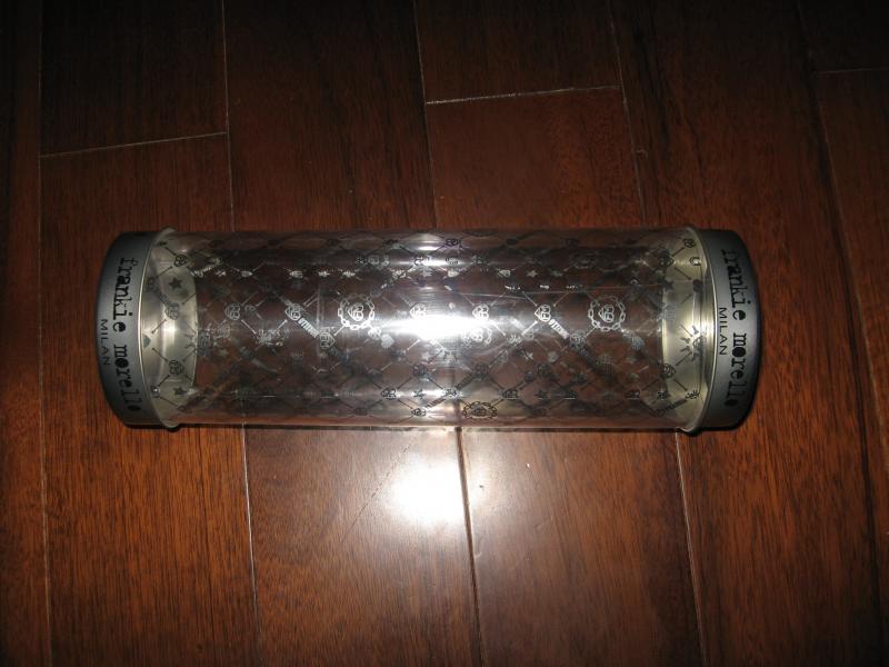

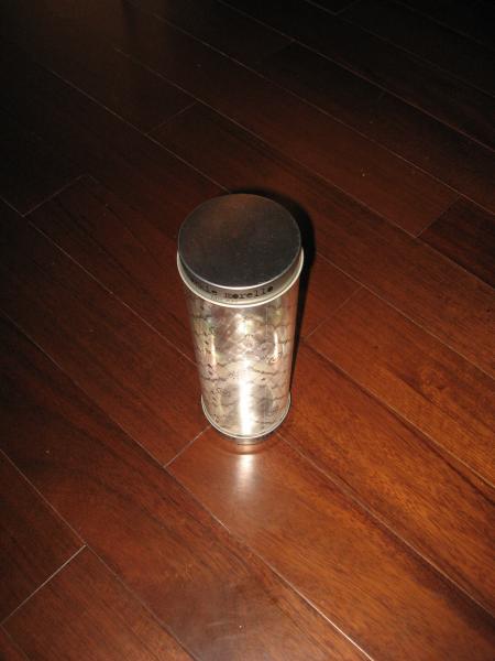

Поэтому решил поделиться обновкой! После вшерашней грандиозной домашней попойки осталась упаковка от подарочной бутылки мартини. Правильный цилиндр из непонятного прозрачного пластика, толщина стенки ок. 2,5мм, диаметр 100 мм, высота 315 мм. С двуг сторон закрывается аллюминиевыми крышками, на которые можно напаять кусочки аллюминиевой пластинки и врезать штуцера:
Цилиндр обтянут прозрачной пленкой с логотипом, которую легко удалить, и он станет полностью прозрачным!
Готов безвозмездно поделиться, если найдешь способ забрать)))
Или как вариант, на заметку, может встретишь в магазине...
Если нужно, вечером могу содрать пленку и выложить фото...

LiboV, резервуар. куплю готовый. заказ сегодня утром "сосранья" отправил, так что сегодня-завтра заберу.
Алюминий? м..... И медные элементы в водоблоках и радиаторе? оО
По своему личному опыту я знаю что это очень Очень ОЧЕНЬ плохо. скажем, алюминиевый штуцер просидел в такой системе примерно месяц. После, во время откручивания, просто сломался пополам. За это время вся система покрылась хлопьями зеленого цвета (такого цвета была антикорозийная УФ присадка), и эффективная толщина стенок штуцера с 2мм сократилось до 0,5мм. Еще примерно миллиметр соскоблилось легким нажимом ногтя. Собственно и причина разбора системы были хлопья, которые влегкую забили каналы водоблоков. После узнал что такое гальваническая коррозия металлов.
И поскольку все это основано на моем личном опыте, я поддерживаю мнение что алюминий+медь плохие соседи в СВО. В конце-концов, даже ЗАЛМАН свои алюминиевые Reserator`ы анодирует и красит, создавая плотную оксидную пленку. При повреждении которой как правило начинаются проблемы.

Сообщение LiboV » 19 мар 2012 10:41
Ну да, чет я об этом не подумал... confused Найду цилиндру другое применение...
