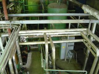

Сообщение Валеркин » 07 мар 2012 20:22
Змей, с воздушными потоками тоже не пойму,
вроде весь воздух берётся с нижнего отсека и БП тоже.
Не придется ли переделывать трубную систему, она мне так понравилась.
Вот как бы шарж на неё, извиняюсь за флуд. redface
