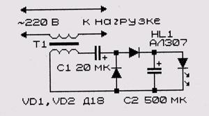

Кста, если кто захочет усовершенствовать схему фильтра, то предлагаю такой узел:
Это схема наличия подключения нагрузки.
Описание узла:
Для визуального контроля наличия тока в нагрузке предназначено устройство с повышающим трансформатором. Его первичная обмотка включена последовательно с нагрузкой сети. Ко вторичной обмотке Т1 подключен простейший выпрямитель по схеме удвоения напряжения, нагруженный на светодиод HL1. Если ток нагрузки превысит определенный порог
(минимальная мощность нагрузки, при которой становится заметным свечение светодиода — 40 Вт), светодиод начинает неярко светиться. Чем больше ток нагрузки — тем ярче свечение светодиода.
Трансформатор Т1 может быть намотан на ферритовом кольце диаметром 30...40 мм марки 2000НН. Его токовая обмотка содержит 20...25 витков толстого провода (диаметр 1,5 мм). Вторичная обмотка имеет 1500 витков тонкого провода (0,08...0,1 мм). Для уменьшения потерь в схеме выпрямителя использованы германиевые диоды. Светодиод рекомендуется подобрать по максимальной яркости свечения при малом токе.
Александр Слободян offline

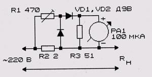

Также можно добавить такие узлы:
Схема ваттметра переменного тока:
Для ориентировочного количественного измерения потребляемой нагрузкой мощности из сети можно применить данную схему
Датчиком тока является проволочный резистор R2. Параллельно ему подключен простейший вольтметр переменного тока с выпрямителем на диодах VD1 и VD2. К его выходу подключен измерительный прибор РА1 — микроамперметр М2003 с током полного отклонения 100 мкА.
Резистор R3 снижает чувствительность головки измерительного прибора до 1 мА. Подстроенным резистором R1 устанавливают стрелку измерительного прибора на реперную (контрольную) отметку, соответствующую, например, мощности в 100...1256г.
Для измерения мощностей порядка 250 (500) Вт сопротивление датчика тока следует уменьшить до 1 (0,5) Ом, соответственно.
Описанный узел имеет несколько недостатков. Во-первых, его шкала нелинейна. Во-вторых, узел только косвенным образом реагирует на изменение сетевого напряжения — в нем нет элементов, напрямую фиксирующих это изменение.

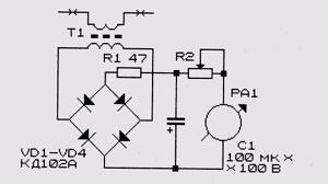

Схема ваттметра переменного тока с линейной шкалой:
Для измерения тока и мощности (с учетом ограничений, см. выше) в цепи переменного тока может быть использована схема ваттметра на основе трансформатора тока. Он представляет собой ферритовое кольцо, сквозь которое пропущен проводник, подающий ток потребителю. Этот проводник является своеобразной первичной (токовой) обмоткой трансформатора. Вторичная обмотка выполнена тонким проводом, равномерно намотанным по ферритовому кольцу до заполнения. Напряжение, снимаемое со вторичной обмотки, выпрямляется диодным мостом и поступает на фильтр и стрелочный измерительный прибор. Чувствительность прибора задает резистор R2. При внутреннем сопротивлении измерительного прибора 520 Ом и токе полного отклонения 500 мкА сопротивление резистора R2 составит примерно 270 кОм.
Шкала прибора — линейная, ее градуируют в единицах тока и мощности, потребляемой нагрузкой.
Первичная обмотка токового трансформатора может содержать и несколько витков провода в тефлоновой изоляции.
Кста данная схема исользуется во всех стабилизаторах сетевого напряжения со стрелочными индикаторами :D

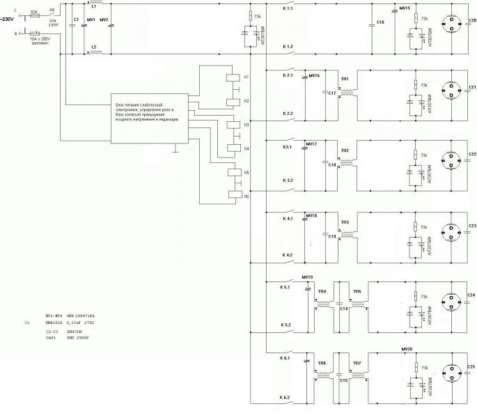

Сообщение Yamaneko » 30 янв 2012 18:35
Планирую сделать фильтр без индикаций с одним выводом (розеткой) и по возможности с максимальной фильтрацией, а к нему через удлинитель (SVEN Platinum) подсоединить всё оборудование.
Под опасностью подразумевал электромагнитное излучение. Вот здесь прочитал http://comp.potrebitel.ru/?action=model ... cat_id=429
Цитата:
"В случае отсутствия заземляющего контакта (или плохого контакта) помехи типа «фаза» — «земля» и «ноль» — «земля» физически задерживаться не могут — это одна сторона медали. А другая — при отсутствии земли общая точка емкостей С1 и С2 «висит» в воздухе, что приводит к созданию ими и дросселем Tr1 паразитного колебательного контура, который начинает излучать высокочастотное электромагнитное поле, становясь источником потенциальной опасности для расположенной рядом радиоаппаратуры, ну и пользователя. Поэтому применение практически любых сетевых фильтров в таких случаях нецелесообразно — тут нужен фильтр попроще!"
Заземление правда в квартире есть, но оно только на кухне и в ту розетку подключён холодильник. Вот думаю, может протянуть заземление от туда, но оно ещё не известно какое, да и провода к нему идут старые, алюминиевые. Хотя лампочка при подключении фаза-земля горит. Ещё вдруг от холодильника по хорошему проводу разряд придёт к фильтру.
Через проходные дроссели нужно только фазу пропускать? Можно и фазу, и ноль через отдельные кольца?

Сообщение Yamaneko » 31 янв 2012 12:58
Можно так?
Автомат С6 - Варисторы 430в - Ёмкость 105к (1мкф) - Дроссели на кольцах - Ёмкость 0,47 (фаза-ноль) и 0,022 (фаза-земля, ноль-земля) - Дроссель синфазный на кольце М3000НМ-А 8808 - Ёмкость 0,1 мкф - Противофазный дроссель на кольце М1000НМ-А 8604 - Ёмкость 0,047 мкф - Колечки - Розетка.
Нужно ли ёмкость 0,47 (фаза-ноль) отделить от 0,022 (фаза-земля, ноль-земля) дросселем, или оставить вместе?
Объясните вкратце для чего нужны синфазный и противофазный дроссель.
Если витки обмотки в одном направлении - это симметричный, если в разные - это синфазный... я правильно понял?
Если землю от щита вести, то куда её там подключать?
Yamaneko offline
Сообщения: 6
Зарегистрирован: 29 янв 2012 11:33
Сообщение Александр Слободян » 31 янв 2012 14:36
Да все правильно на схеме... Ничего лишнего... Правда емкость 1МкФ многовато... 0,47МкФ за глаза
Синфазный и противофазный служат для гашения синфазных и противофазных помех, наведенных на провода (кабели) цепей электроснабжения потребителей.
Примерный принцип работы): на фазе +2 вольт помехи на занулении -2 вольт (противофазная помеха) - плюс на минус дадут 0 при синфазном дросселе
А если помеха будет + 2 на фазе и +2 на занулении? синфазный ее пропустит почти без ограничения. - такую помеху гасим противофазным дросселем..
Если землю тянуть от щита- нужно смотреть как смонтирован сам щит.. и как выполнено заземление (иногда его тупо в щите соединяли с занулением, что неправильно). Дом у вас какой (кирпичный, монолитно-заливной, крупнопанельный?)...
