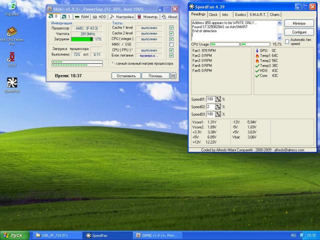

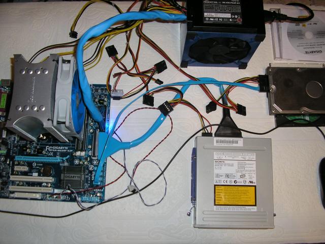

тестировал сегодня кулер
самым крутым тестом оказался S&M разогрев процессор до 65 градусов
что можно добавить
1 вентиляторы deep cool рекомендую тихие
2 glacialtech на фоне deep cool просто шумные

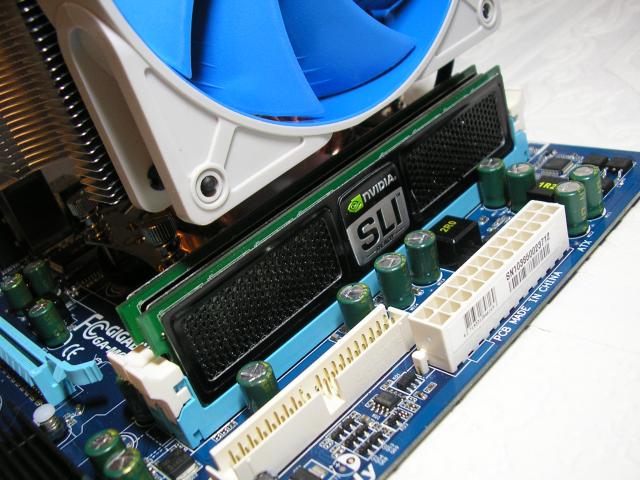

3 кулер ice hammer 4401B - прямой контакт тепловых трубок с 8мм диаметром, винтовое крепление - довольно нормальное сочетание.

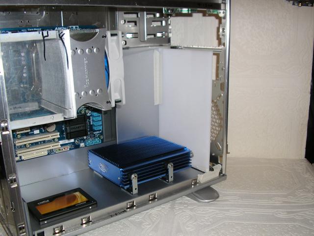

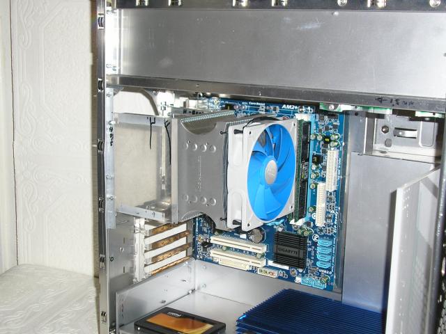

во время тестирования на открытом стенде обратил внимание что кулер не особо и нагревается.

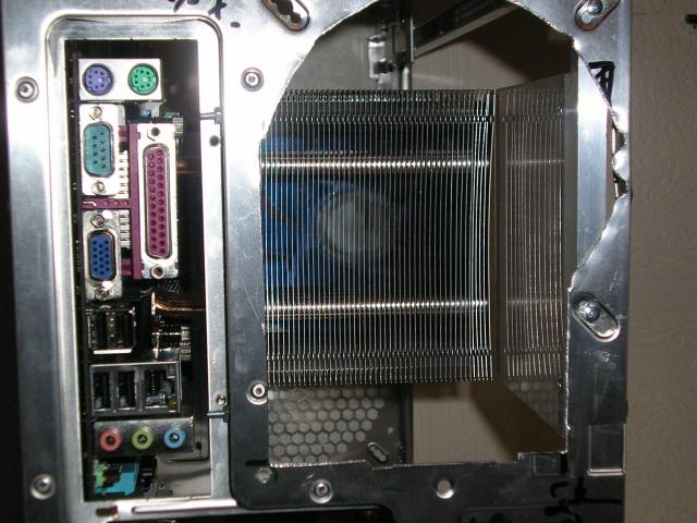

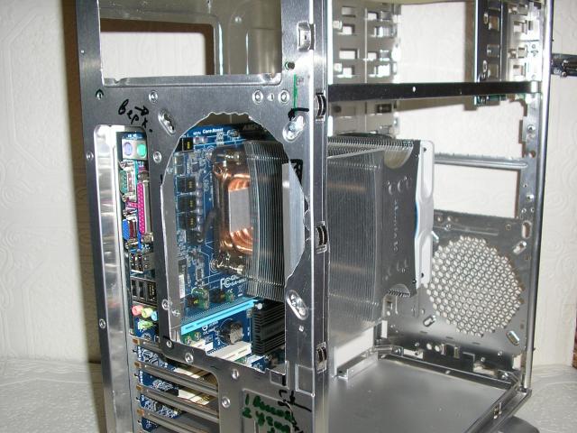

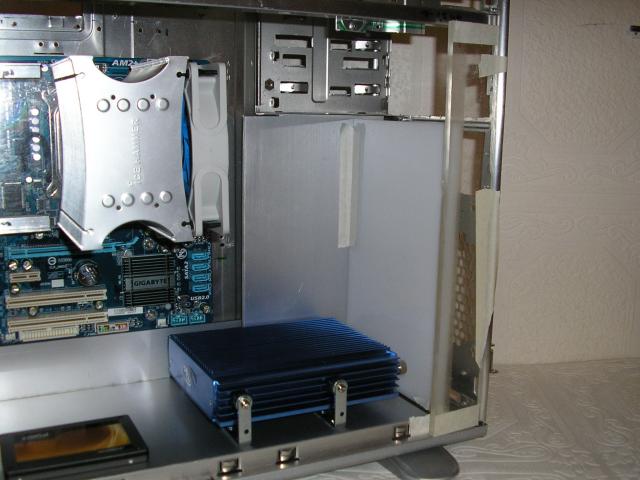

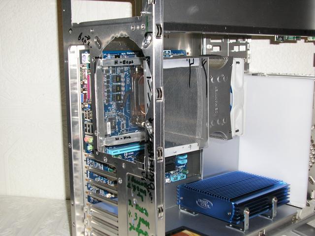

Поэтому в принципе заднюю стенку можно было полностью закрыть панелью, только учитывая что в БП стоит явно не мощный вентилятор - температуры внутри корпуса явно возрастут. Ставить вентилятор на выдув не хотелось - зачем ставить что-то шуршащее.
Поэтому будет воздухоканал выводящий теплый воздух вне корпуса. Задняя стенка заведена между ребер и еле видна, но она есть.

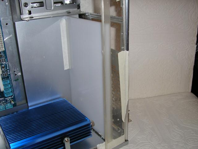

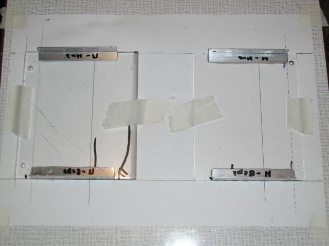

RAIMEN-13, да верхние и нижние пластины конечно будут
сегодня крепеж верхней и нижней пластины воздухоканала вверг меня в ступор часа на 2 - как их крепить чтобы болты были не видни, что делать если нужно будет ставить 2 вентилятор по результатам тестов, как собирать если вверху находится БП и тп вопросы
потом все стало ясно и сейчас уголки приклеины эпоксидкой, застывают
RAIMEN-13, перегородка для крепления вентилятора, тк хочется сделать со всех сторон панели под цвет алюминия + закрыть мелкие подробности корпуса.

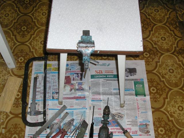

здесь возник один интересный момент - сегодня выпилил прозрачную панель, и чтобы аккуратно соединить 2 панели (белую и прозрачную) нужны точные фаски под 45 градусов.
Располагая вот таким оборудованием мне очень и очень сложно получить точность.
и возникло у меня жгучее желание создать создать министанок на основе электрической дрели (точное сверление, гравировка, фреза, насадки от дремеля для подчистки+фасок, точная фиксация заготовки).
